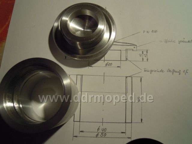

Mein Spezialaludreher hat meinen Tankstutzen mit Deckel geliefert. Präzisionsteil CNC, was es heute nicht alles gibt. laugh.gif wink.gif

QUOTE (der Lehmann @ 10.03.2012, 06:22)
Seeeehr gefährlich, die Paarung Alustutzen und Aludeckel hatten wir bei unserem Rennwagen. Zweimal war der Deckel nur noch mit roher Gewalt abzubekommen. Das Gewinde war dann Schrott. Schmier das Gewinde mit MoS2 oder ähnlichem ein!
Geschrieben am: 11.03.2012, 06:09
QUOTE (ddrschrauber @ 10.03.2012, 10:45)
Ja Tim,
ich kenne das Problem. Das Risiko war es mir wert. 170,-€ blink.gif für einen Monza-Verschluss waren mir echt zuviel. Seltene Benutzung, Gefühl und etwas Fett, dann wird es gehen. huh.gif
