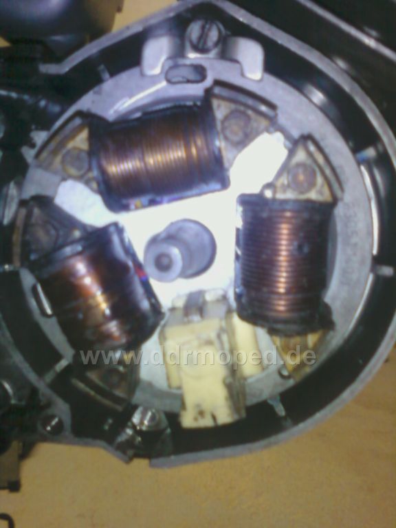

Hier mal ein Bild von der Markierung.

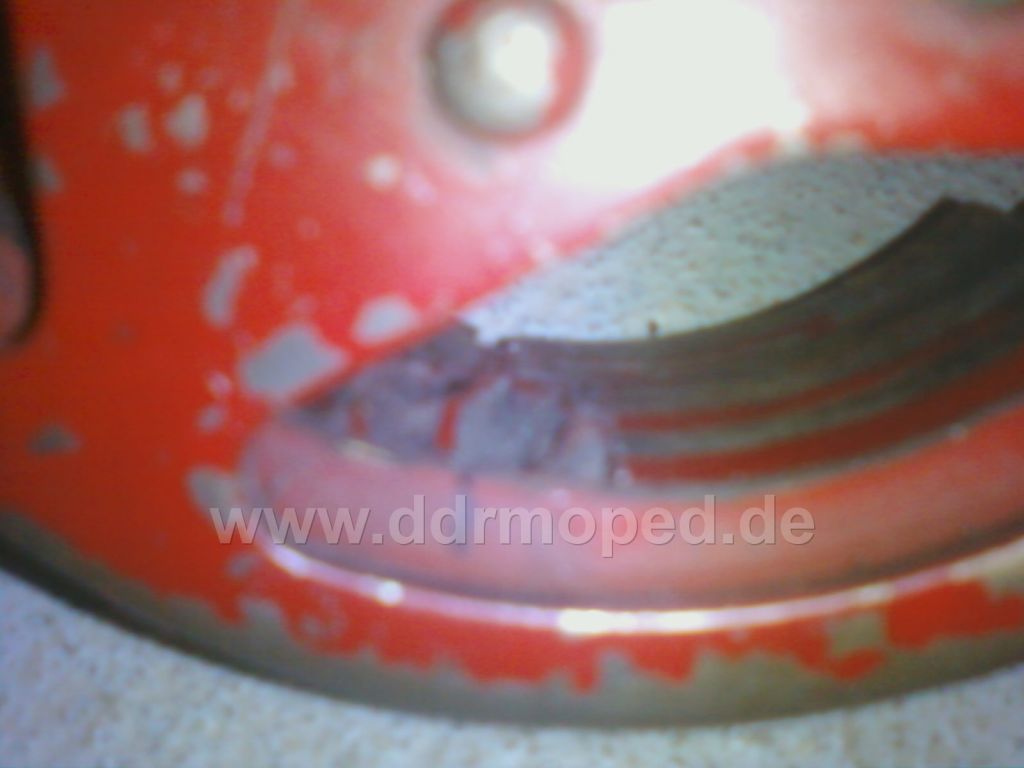

Polrad
Polrad habe ich mit Messuhr auf 1,8mm vor OT dannach habe ich die Markierung deckungsgleich gebracht.
Sorry für die schlechte Qualität. Mache sonst morgen bessere Bilder

Habe die Elektronikzündung eingebaut um mal zu testen ob sie funktioniert. Kann jederzeit wieder zurückbauen.
Was auffällt das man den Kickstarter zum Testen etwas schneller bewegen muss als bei einer U-Zündung. Der Funke ist aber schön kräftig.
Ich denke es haut etwas mit den ZZP nicht hin.

Patrick, stell die electronic Zündung doch so ein:
Grundplatte rein, Schrauben nicht ganz anziehen, so das man die Platte drehen kann.
Polrad drauf und den Strich am Polrad auf die Markierung am Motorgehäuse drehen. Nun die Grundplatte so verdrehen, das der Geber mittig in der Magnetlücke des Polrades sitzt. FERDSCH.

Ich würde auf jeden Fall einen neuen Geber einbauen. Die Spulen kannst Du dann umbauen.
Hab bei mir auch lange gesucht, bis ich einen neuen Geber eingebaut habe.
Kostet zwischen 10 und 15 €.
