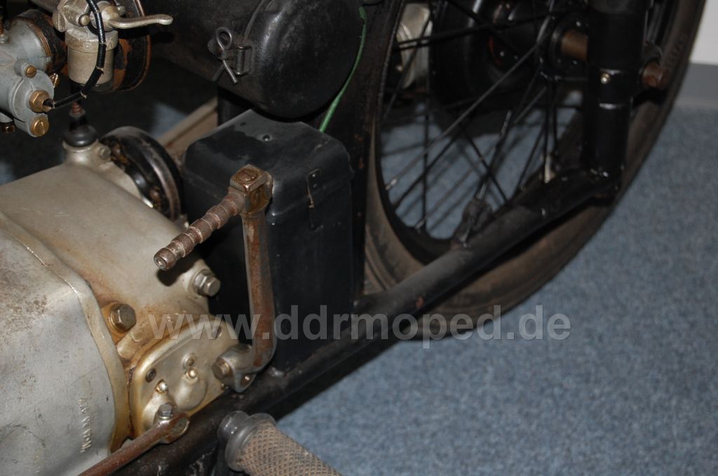

Geschrieben am: 27.04.2013, 07:48
Beiträge: 4107
hier der ander noch etwas näher

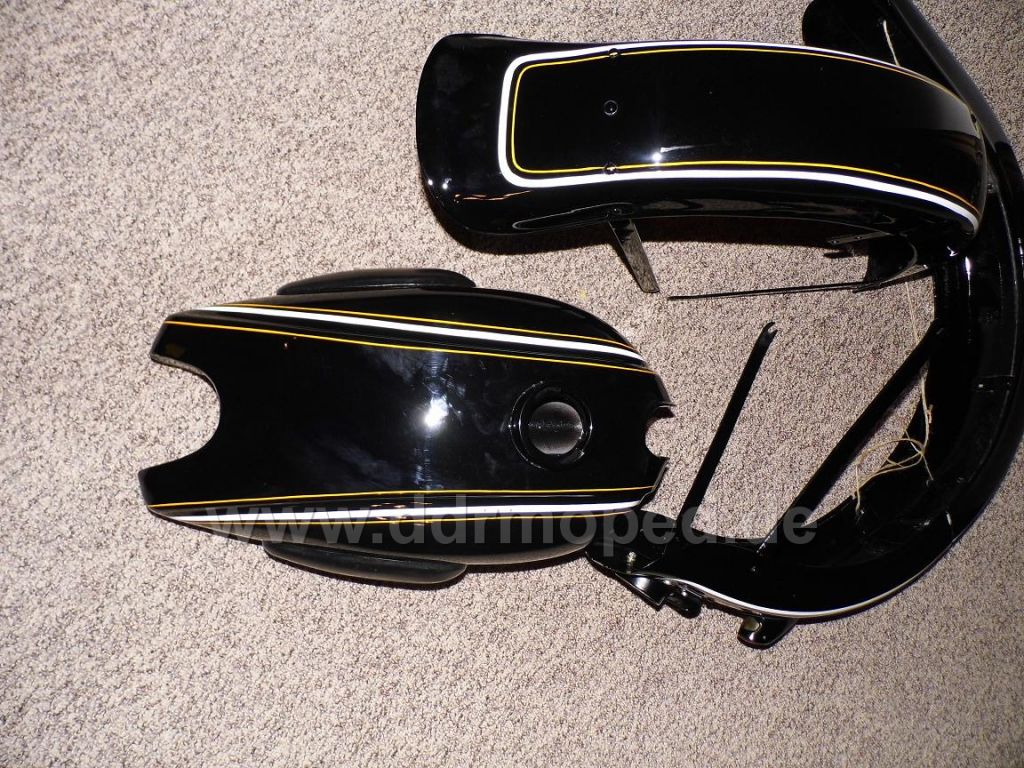

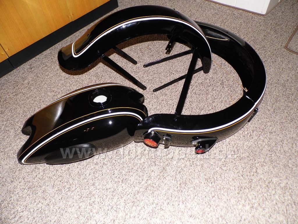

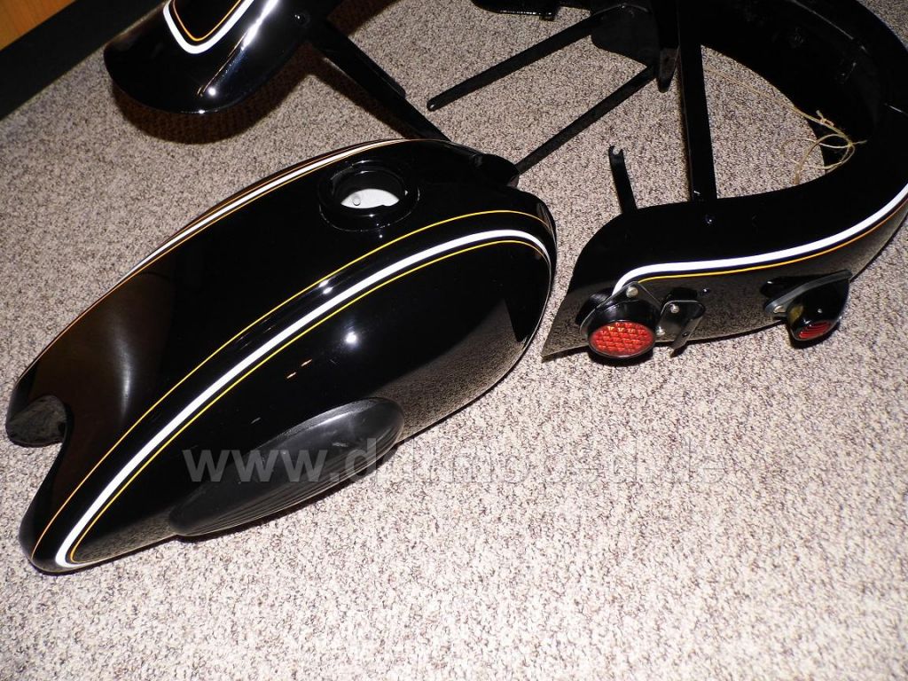

Geschrieben am: 29.05.2013, 18:57
Beiträge: 5643
Heute habe ich meine Teile vom Linieren zurückbekommen. Wartezeit eine Woche.

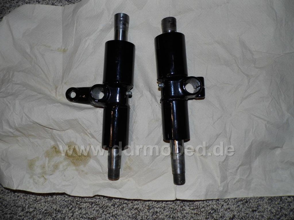

Geschrieben am: 29.05.2013, 19:02
Beiträge: 5643
Auch die Hinterradfederung ist nun fertig. Eingelaufene Führungshülsen geglättet, Übermaßbuchsen verbaut, neue Schmiernippel dran.

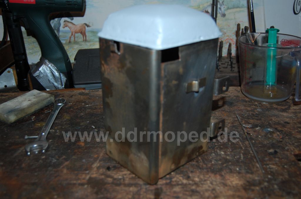

So, jetzt habe ich ein 2,5er Seitenwagenkardan erstanden. Fehlt noch der Seitenwagen sad.gif
Hackergetriebe ist zerlegt und gereinigt. Am Gehäuse ist ein wenig zu schweißen. Über den Zusammenbau mach ich ein paar Fotos.
Außerdem habe ich noch ein anderes Scheinwerfergehäuse besorgt und umgebaut. Ich hoffe, dass ein Gehäuse mit Ladekontrollleuchte und Sicherungshalter zur 14000er Fahrgestell-Nummer passt. Dann hätte ich das andere, mit nur Kontrollleuchte übrig ...
Kabelbaum ist verlegt, muss dann noch in das Scheinwerfergehäuse geführt und an das Zündschloss angeschlossen werden.
Laaangsam geht es vorwärts ...
