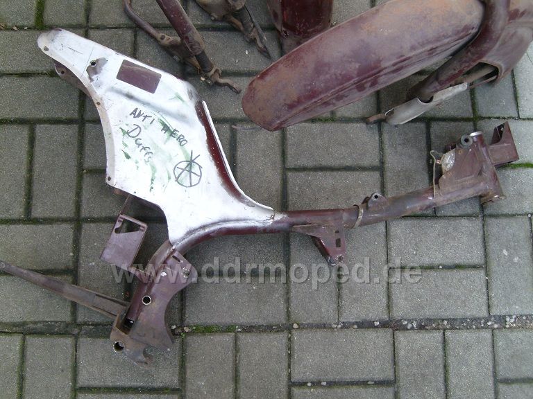

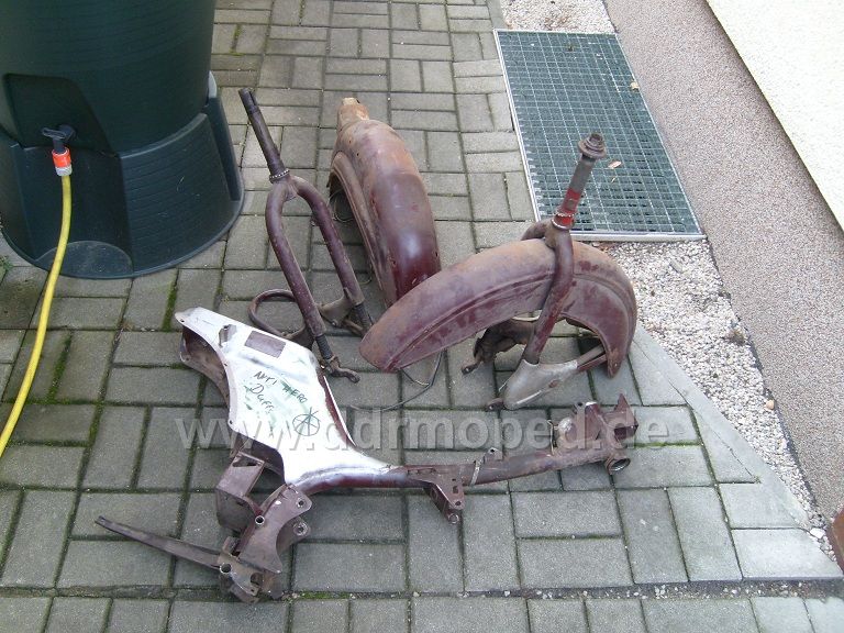

So hier mal ein paar Bilder.
Liebe grüße der Maik

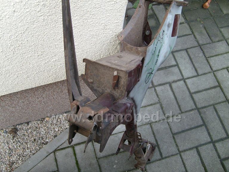

Der Rahmen war ist im bestem zustand nichts gebrochen oder gerissen wenn nur dieser scheiß bogen nicht wer,dann währe es ein super Patina Fahrzeug geworden.
simson willi
Geschrieben am: 26.12.2011, 22:10
Ich würde die Auspuffhaltestrebe nehmen

Rossi
Geschrieben am: 27.12.2011, 07:34
Beiträge: 165
Mitgliedsnummer.: 511
Mitglied seit: 05.03.2007
Hi,
ich das Batteriefach.....

Warum versuchst du nicht ihn zu richten? Wenns nicht klappt kannst du ihn ja immernoch zerschneiden. Wenns doch klappt hast du einen Rahmen gerettet!

Habe ich schonmal an einem Schwalbe Rahmen gemacht.Das geht eine weile gut,aber über die Zeit nimmt er die Stellung wieder ein die er hatte.Und der Spatz hat ja nur ein Rohr und nicht zwei.Von daher wird es immer ein schwach punkt bleiben. cry.gif

QUOTE (MadMaik @ 31.12.2011, 09:47)
Habe ich schonmal an einem Schwalbe Rahmen gemacht. Das geht eine weile gut, aber über die Zeit nimmt er die Stellung wieder ein die er hatte. Und der Spatz hat ja nur ein Rohr und nicht zwei. Von daher wird es immer ein schwach punkt bleiben. cry.gif
Beim Spatzrahmen sind es auch zwei Rohre!
Das eine Rohr sieht man bloß nicht, weil es im anderen innen drin steckt. wink.gif
Die beiden Rohre wurden bei der Rahmenfertigung warm ineinander gepresst und dann sofort zusammen auf einer Rohrbiegemaschine in die entsprechende Form gebogen.
Wer schon mal einen Rahmen vom Star oder Spatz zersägt hat, kann das sicher bestätigen.
Deshalb dürfte es auch schwierig werden, den Rahmen wieder anständig zu richten, weil man Probleme haben wird, das äußere und das innere Rohr gleichmäßig zu erwärmen. Allenfalls ein richtiger Karosserieprofi mit 'ner Menge Erfahrung und einer entsprechenden Richtbank bekommt das vielleicht noch mal irgendwie hin.
Ich denke deshalb, der Rahmen ist wohl auf dem besten Wege zu Jopie. sad.gif
