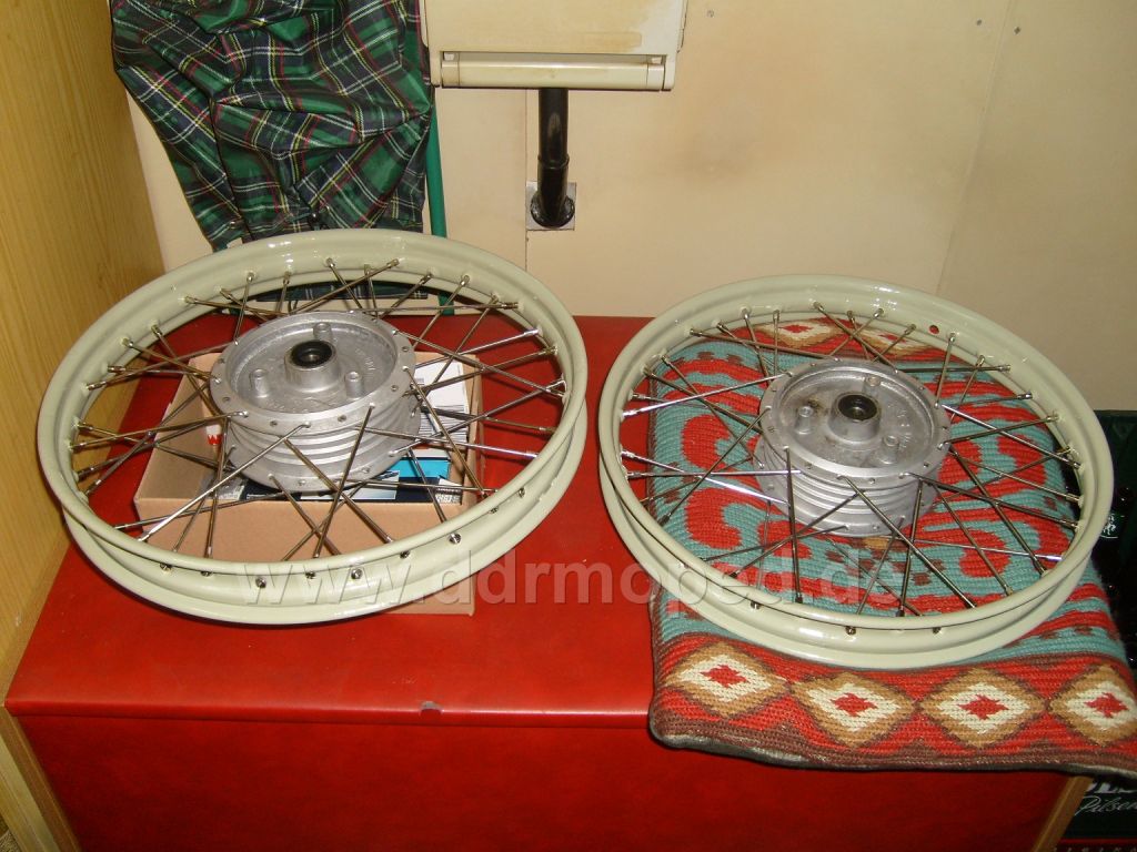

Geschrieben am: 20.10.2013, 19:17
Beiträge: 2339
Mitgliedsnummer.: 1725
Mitglied seit: 09.12.2008
So heute mal schnell die Räder mit Speichen versehen.
Liebe grüße der Maik
