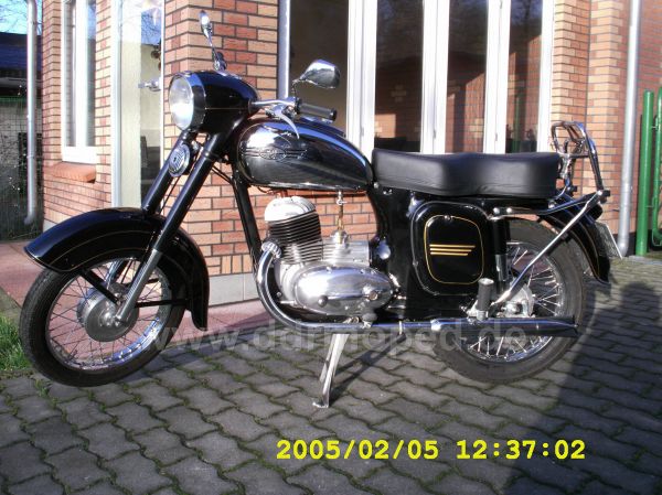

> Meine neue alte Jawa 356, Wiederaufbau 175. Jawa Bj. 1957
hottekob
Geschrieben am: 03.01.2012, 22:40
Beiträge: 801
Mitgliedsnummer.: 148
Mitglied seit: 16.10.2005
Eigentlich wollte ich keine 175 er Jawa. Sie lag in einem Garten hinter einem Schuppen. Die Räder fehlten. Die waren für einen Anhänger verarbeitet worden. Die Seitenteile fehlten auch. Durch den Tank konnte man quer durchsehen. Völlig verrostet. Mich packte das Erbarmen und so begann eine Wiederauferstehung.
Das Datum auf dem Bild ist völlig falsch.
hottekob
Geschrieben am: 03.01.2012, 22:51
Beiträge: 801
Am Rahmen und an den Blechteilen mussten einige Schweißarbeiten ausgeführt werden. Die Radnaben habe ich auf Teilemärkte erstanden. Die Neuteile habe ich überwiegend bei Peter Langer in der CSR gekauft. Den Gepäckträger habe ich selbst nach einem Muster nachgebaut
hottekob
Geschrieben am: 03.01.2012, 23:02
Beiträge: 801
Im Oktober 1962, zu meinem 18. Geburtstag, bekahm ich von meinem Vater mein erstes Motorrad. Eine gebrauchte 175 er Jawa. Die Errinnerung daran hat mich bewogen, dieses Motorrad wieder genau so aufzubauen wie damals.
