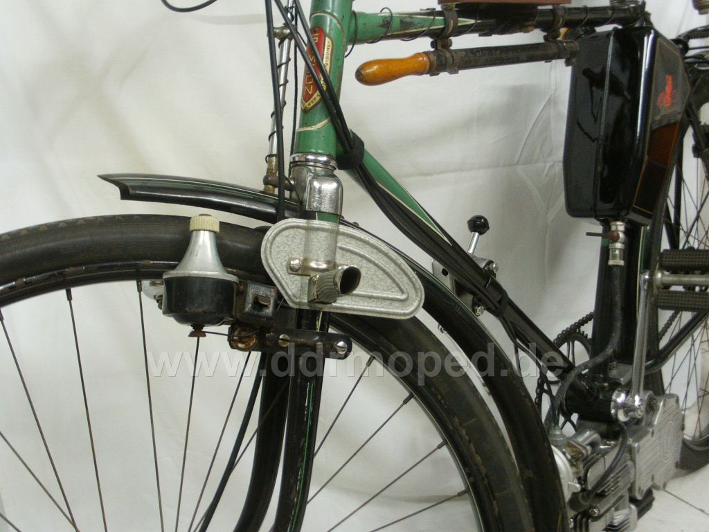

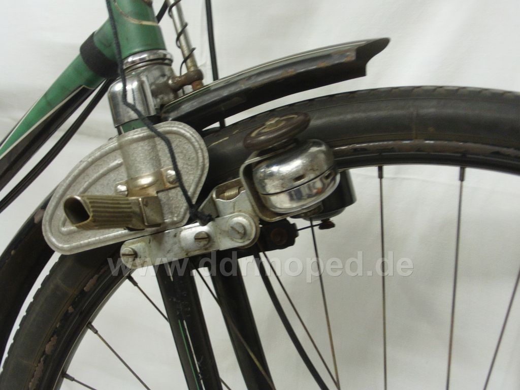

Mir gefällt das Rad im Ganzen auch nicht. Es ist zum einen einfach "zu viel" dran. Und sind eben einige Teile nicht original oder nicht ganz passend (otisch und zeitlich oder sonstwie). Bevor auch ich nur als Querulant da stehe:
1. Pedale vom Sportrad. 2. Dynamo rund 5 Jahre zu alt. 3. Klingel aus den 60ern. 4. Für meinen Geschmack gehören schwarze Beleuchtungskomponenten an das Rad (Auslieferungszustand). 5. Verbogene Schutzblechstreben. 6. Die falsch montierte Bremse (die mir auch erst nach dem Hinweis aufgefallen ist). 7. Falsche Griffe (m.E. keine DDR-Ware). 8. War der Tankdeckel wirklich gülden lackiert? 9. Fahrradständer ist für mich auch nur optischer Ballast. 10. Ebenso der Kindersitz samt Fußstützen. 11. Kein schwarzes Lichtkabel. 12. Falsche/bzw. überhaupt Radlaufglocke.

Ach du meine Nase! Was ist denn hier passiert und warum seh ich das jetzt erst? So ein Schlamassel! Also es tut mir Leid, das Wort "Kuddelmuddel" war sehr unpassend. Ich wollte nicht so eine Reaktion hervorrufen und Oswald, du hast Recht: wenn man nörgelt, sollte man auch Gründe angeben. Ich dachte halt, das wäre irgendwie jedem klar, was ich meine. Ich hab mich da im ersten Moment hauptsächlich an den Sportradpedalen, den Griffen, der grauen Hexennase am schwarzen Rad und vor allem der Radlaufklingel gestört (wobei die so oder ähnlich ja auch original sein könnte - laut DHZ-Katalog gab es sie als Zubehör). Die Punkte, die Justus noch aufgezählt hat (z.B. Dynamo zu alt) wären mir gar nicht alle aufgefallen. Und mal ehrlich, das ist ein Forum wo es um originalgetreues Herrichten von Rädern geht, da muß doch auch Kritik erlaubt sein. Sonst könnten wir ja alle geschlossen zu den Beachcruisern rüber gehen. ich persönlich bin für Kritik an einem meiner Räder dankbar. Beim Letzten dachte ich auch, ich hätte alles beachtet, hatte extra viel recherchiert, in Katalogen nachgeschaut, Fotos von Rädern auf ebay verglichen, im Forum gesucht, dann nach und nach alle Teile beisammen gehabt, bis dann Justus nochmal drüber geschaut hat.  Naja, so schlimm war es nicht ,nur ein paar Kleinigkeiten. Habe die Tipps aber dankbar angenommen und so sollte es auch sein, finde ich. Bzw. wenn man kein originales Rad aufbauen will, sondern sich auch von anderen Quellen als von den Katalogen inspirieren läßt, dann sollte man das dazu sagen und alles ist klar. Dann prallt die Kritik einfach ab weil man seine eigene Instanz ist. Oswald, du hättest sicher das silberne Rücklicht gegen ein Schwarzes getauscht, was? Leider hab ich es vor einer Weile verkauft und suche nun schon Ewigkeiten ein Silbernes. @Christoph: Schön, dich auch mal wieder zu sehen bei dieser Gelegenheit, so als Admin. Guten Rutsch wünsch ich allen und bitte: "Bakelit statt Böller"
