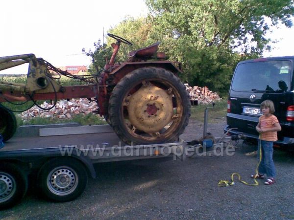

Die Ankunft:
Gruss vonne Ostsee Thomas

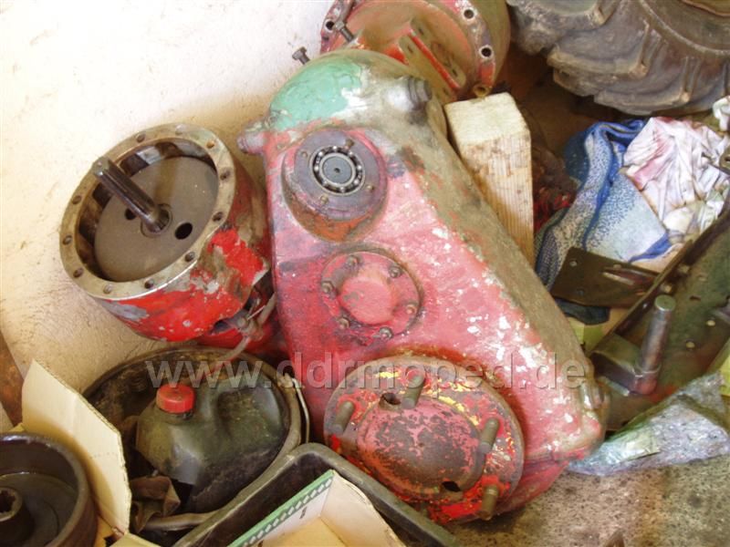

Geholt haben wir (Tony und Ich) ihn seinerzeit aus Sternberg vom
Kumpel vom Kumpel und der vom irgendeinem Hof wo er wohl länger
unter freiem Himmel stand.
Urzustand:

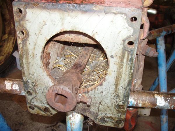

Aus dem Getriebe kam ein Grüngelbliches Gemisch aus Regenwasser und
Öl , egal die Feuerschale hats genommen .Hier schon in der Garage unten
schön der Schmadder in der Zapfwellenwanne .

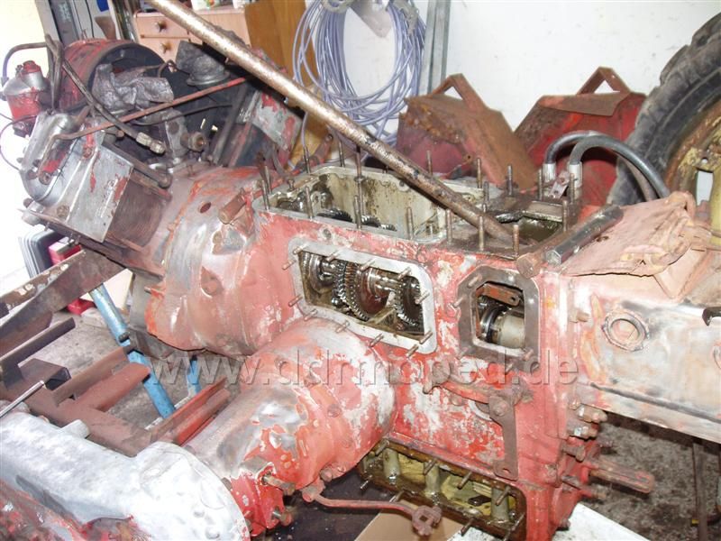

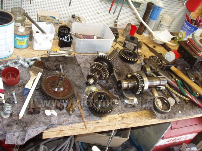

Das Getriebe war nach genauerem hinsehen doch ziemlich fertig ,
aber uns fiel glücklicherweise ein weniger gequältes für 80€ in die
Hände . Das Zahlt man auch schon für ein einzelnes Schaltrad und
da war nicht nur eins fertig.Hohlwelle , Ölschöpfrad wer`s erkennt

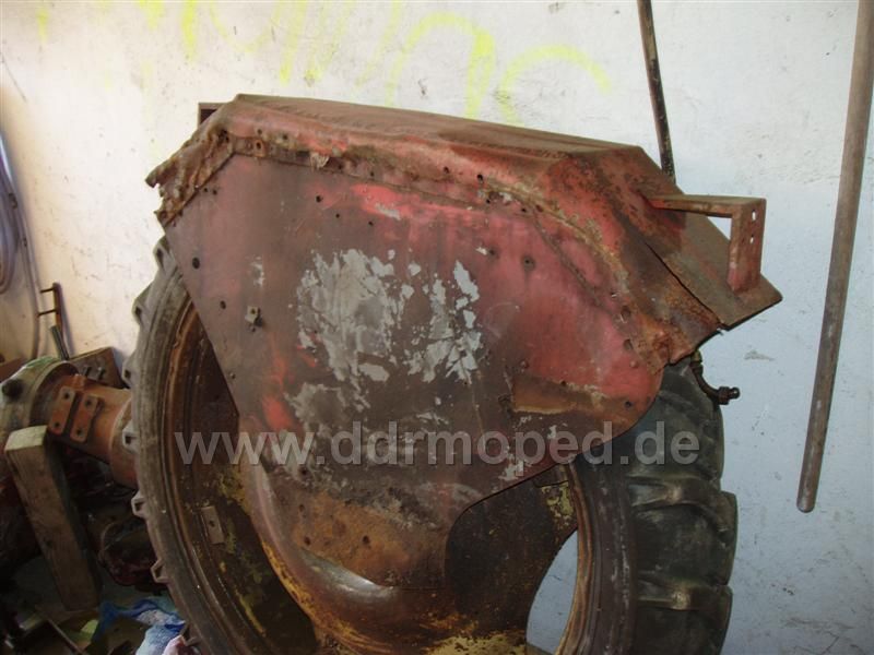

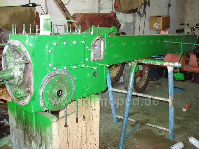

Wie gesagt wurde alles nicht verbaut . Die org. Kotflügel im Bild
wurden auch nicht genutzt .

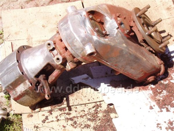

Vorgelege sind auch andere rangekommen die org.hier schon
mit löchern und gespachtelt.

Und die besseren für 20 das Stück beim säubern .

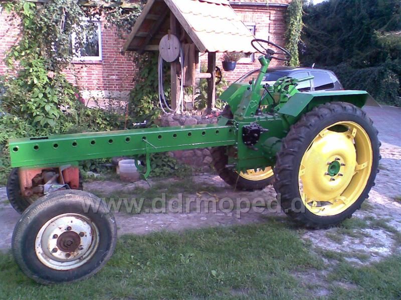

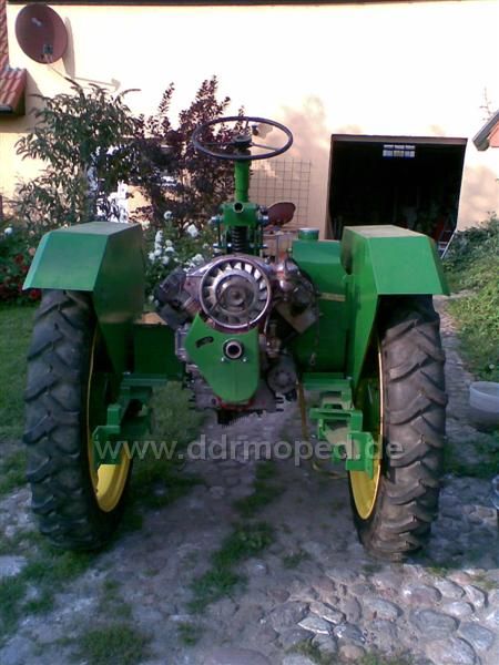

Denn mal jetzt ein kleiner Sprung und mal ein aktuelles Bild :
(mal sehen wer als erster meckert)

Am Motor wurde nichts gemacht der klang einwandfrei schön leise
der bekommt noch neues Öl und gut ! Da ist auch ne Plakette aus

Peterle
Geschrieben am: 29.12.2011, 20:13
Beiträge: 2529
Mitgliedsnummer.: 1920
Mitglied seit: 22.02.2009
Warum ist der Geräteträger grün?
Sonst habt ihr euch mühe gegeben.
Was hat denn der Motor für einen max. Öldruck noch?
Gruss Hannes
MfG Hannes aus Meck-Pomm
Nullneuner
Geschrieben am: 30.12.2011, 00:09
Beiträge: 688
Mitgliedsnummer.: 2978
Mitglied seit: 04.01.2010
In Rot hat ihn doch (fast) jeder , mir gefällts einfach besser.
Ausserdem passt er so besser zu meinem Rasentrecker von
John Deere. Öldruck ? Gute Frage mein Vadder sagte er wär iO
die Nadel bewegte sich sich rel. mittig bei 300 kpa. Ich hab ihn
nun auch nicht so viel bewegt und nicht so drauf geachtet , früher
bin nur aufm Radkasten mitgefahren , musste mir erstma die
Schaltung aneignen unsure.gif hatte null Praxiserfahrung mitn 09.
Ps: Ich wusste das mit der Farbe kommt als erstes

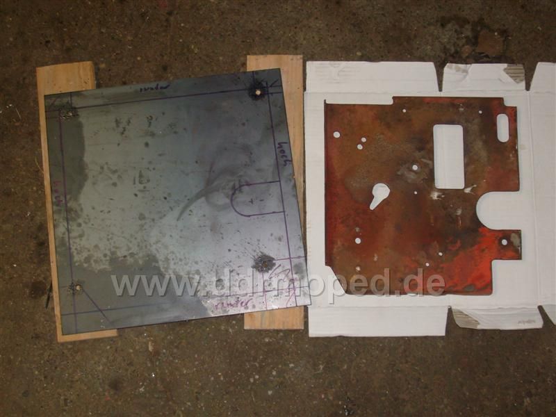

Aktuell bin ich bei den Trittblechen ,die alten waren an den Abkantungen
schon gerissen / geschweisst / verbogen / einfach keine gute Basis
Und warum auch immer li. wie re. 15mm zu schmal ?
