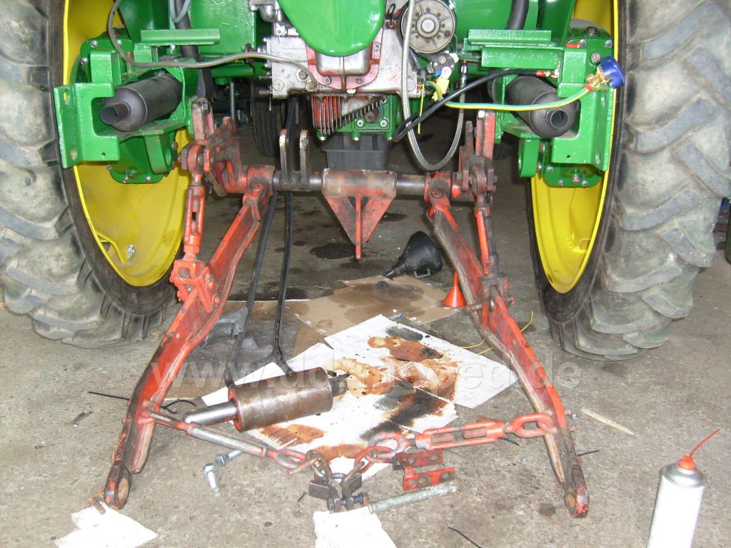

So die letzten Wochen hab ich mich der Hydraulik gewidmet , neue Schläuche
besorgt und dann gemerkt das West Schlauch nicht auf Ost Verschraubung
passt ermm.gif also noch neue Verschraubungen passt !!! Zylinder dran und Test
ging erstma nur in eine Richtung weil ein Schraubenkopf den Bedienhebel etwas
Im Anschluss gleich mal die Dreipunktaufhängung rausgekramt und zur Probe mal drangehängt:

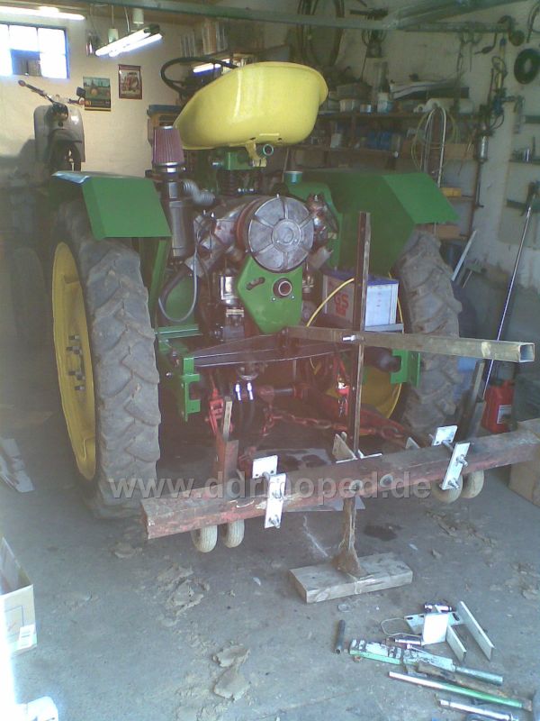

ohne Zylinder cry.gif cry.gif ich glaub auch das mein Zyl. nicht unbedingt zu meiner Aufhängung passt da gabs noch ne Version mit 2 Zyl. _uhm.gif
Aber egal da hatte der Vorbesitzer schon schön was angebraten wo mein Zyl dranpasst, fehlt nur noch das passende Gegenstück um das ganze auch am Rahmen zu befestigen.

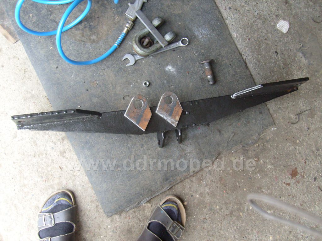

Da hab ich mal was vorbereitet (das rostige muss ans schwarze)ins Auto und der Tony durfte kurz mal zum Brutzeln raus in die heilige Halle thumbsup.gif

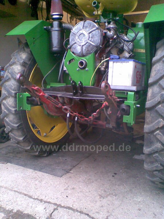

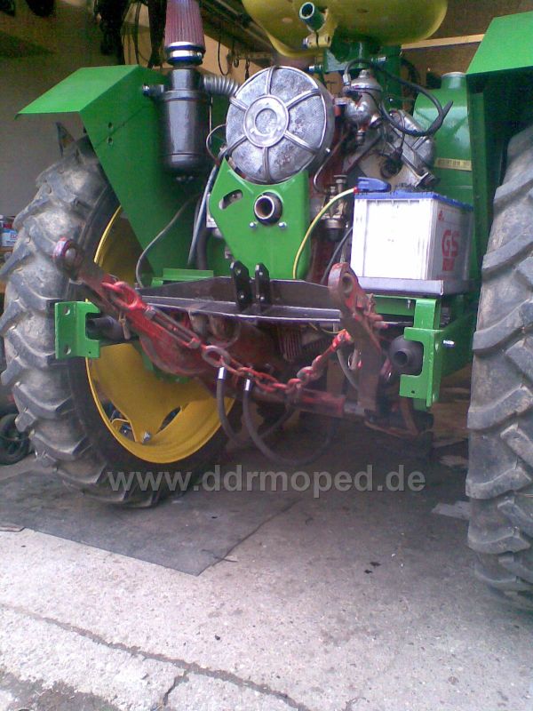

Und in Aktion das ganze . Farbe kommt später bin mit meinem Oldtimer Spezial Schlepper Lack Marke Erbedol nicht wirklich Glücklich.
Deshalb hab ich die letzten Teile auch nur mit Hammerite schwarz angepinselt weil ich das noch stehen hatte
