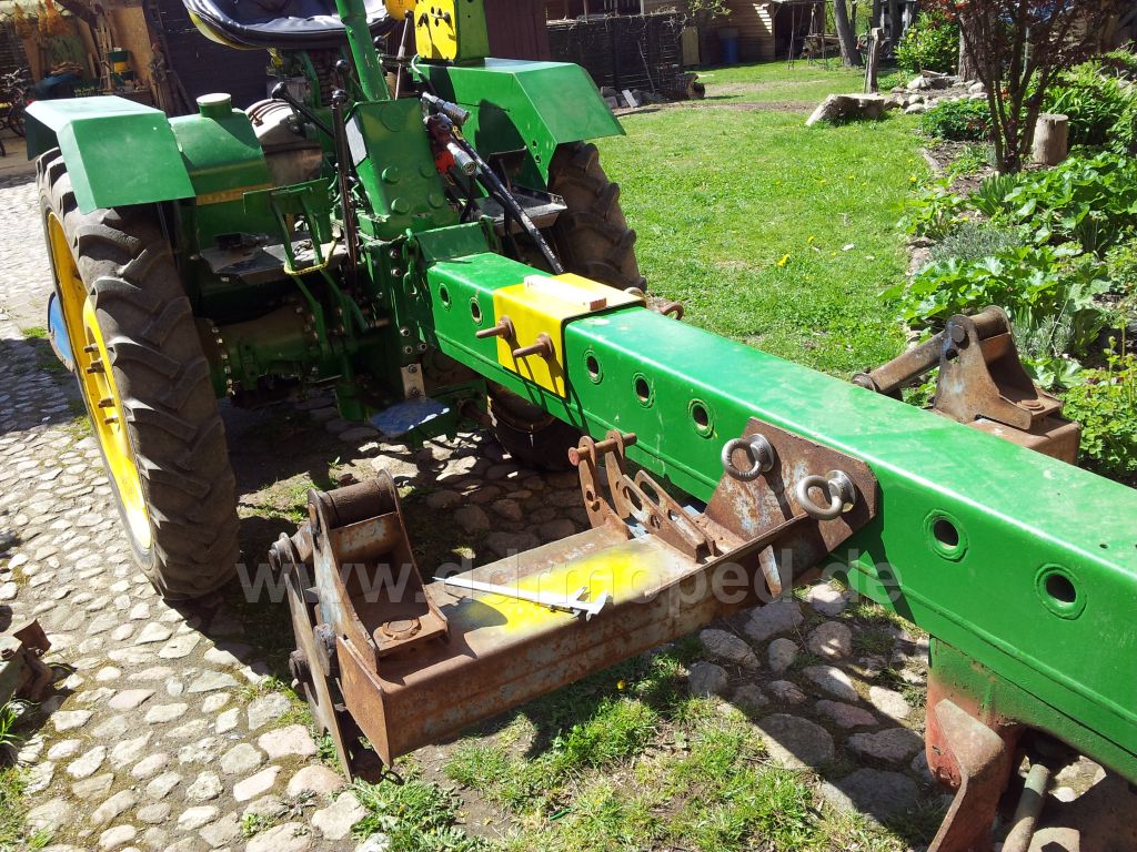

Mal wieder was neues , habe mir einen Hackrahmen zusammenbesorgt allerdings fehlt mir noch der Hydraulikzylinder weiss da evtl jemand die Größe ?
Gruß Thomas !

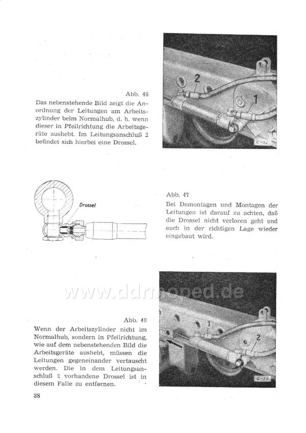

Wenn das ganze auch über den Arbeitszylinder betrieben wird dann sagt die Bedienungsanleitung Typ B-1 32/20x180 TGL 10906
Bedeutet 180mm Hub
Kolbenstange 20mm
Zylinderbuchse 32mm

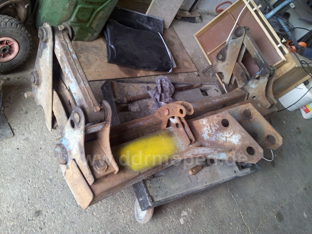

Hier mal ein Bildchen.
Viel erkennt man nicht aber man sieht ein wenig die Konsole mit der der Zylinder am Rahmen befestigt ist.

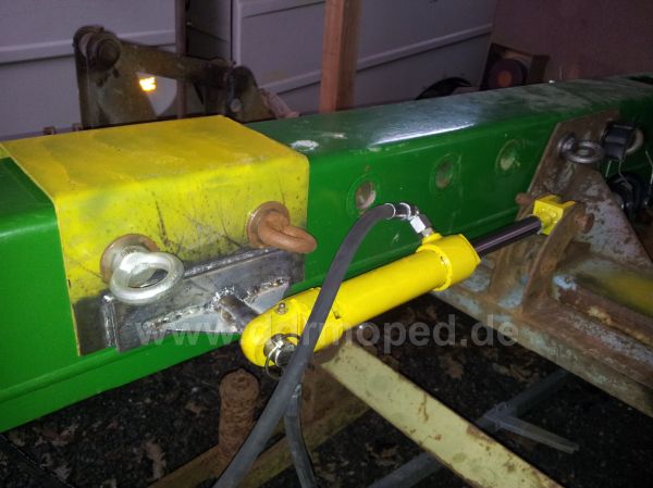

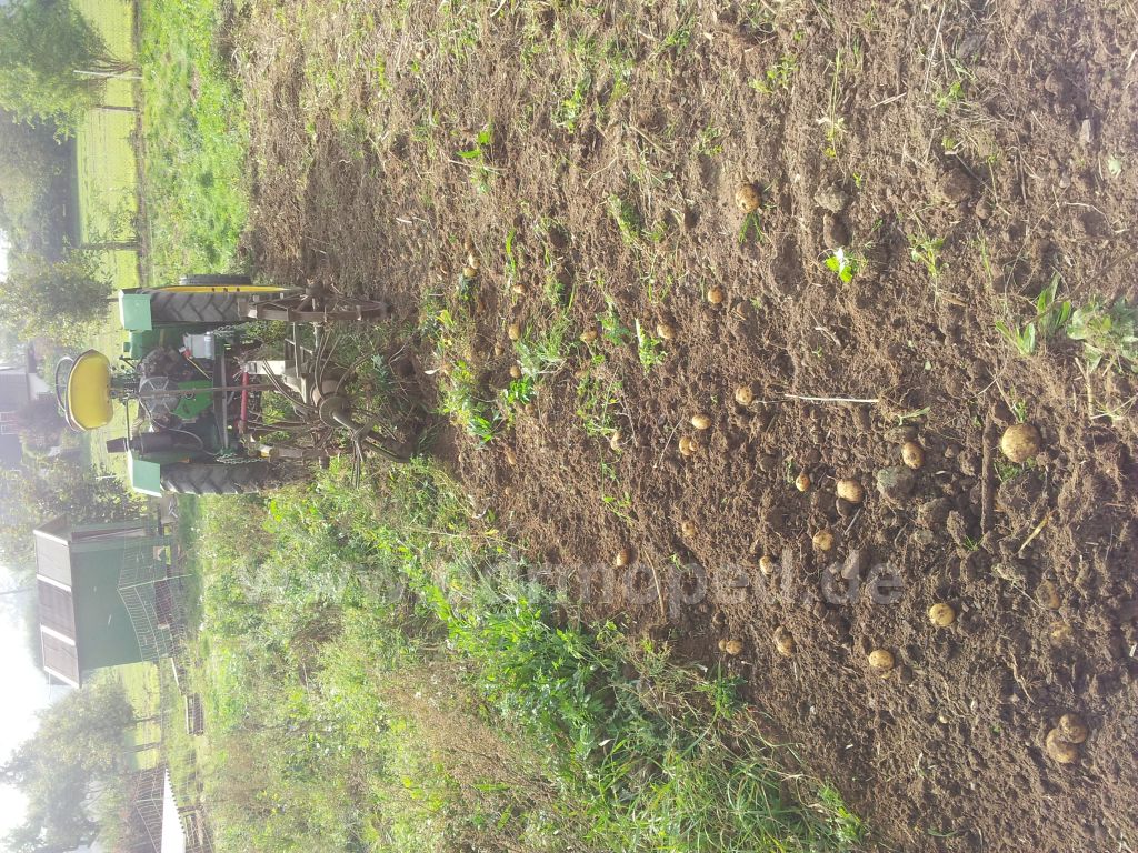

Letztes WE kam der Hubarm mal zum Einsatz
