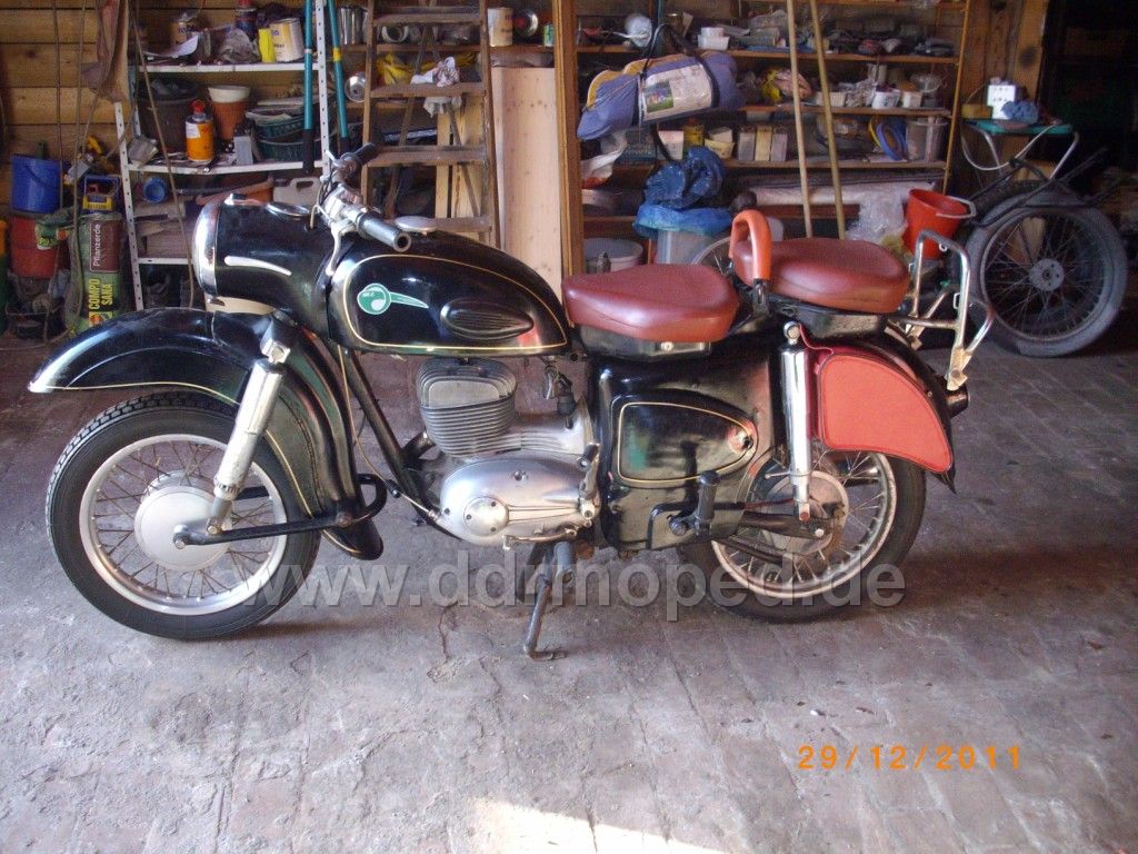

Lange schon wollte ich mir dieses Motorrad kaufen weils mir schon immer gefiel und mein Opa(er lebt noch) dieses Modell mit Seitenwagen damals fuhr und sich freuen würde mal wieder fahren zu dürfen.
Dieses Jahr nun konnte ich noch den großen Motorradschein machen denn was nütz einem eine schöne 250er wenn sie in Garage stehen muss.
Gut ein Seitenwagen ist es nicht geworden dafür reicht das finanzielle noch nicht aber dafür ne Solomaschine.
Baujahr ist 1958 und der Zustand eher durchwachsen es ist alles wichtige dran und den Rest bringt der Teilemarkt.
Elektrik muss komplett neu und der Motor ist auch schon auseinander wegen den Simmeringen usw.

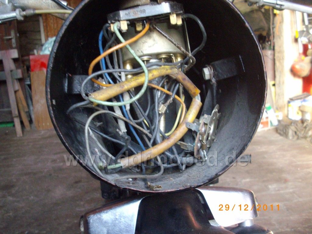

verbastelte Elektrik

vorne auch nicht besser
aber die alten Textilummantelten Kabel sollte man sowieso rausschmeißen sind ja schließlich schon 53 Jahre alt und dementsprechend Oxidiert.
Bei der lächerlichen 60watt Zündung sollte besser nicht alles in Übergangswiderständen verschwinden.
Deshalb habe ich schon neu Strippen gezogen

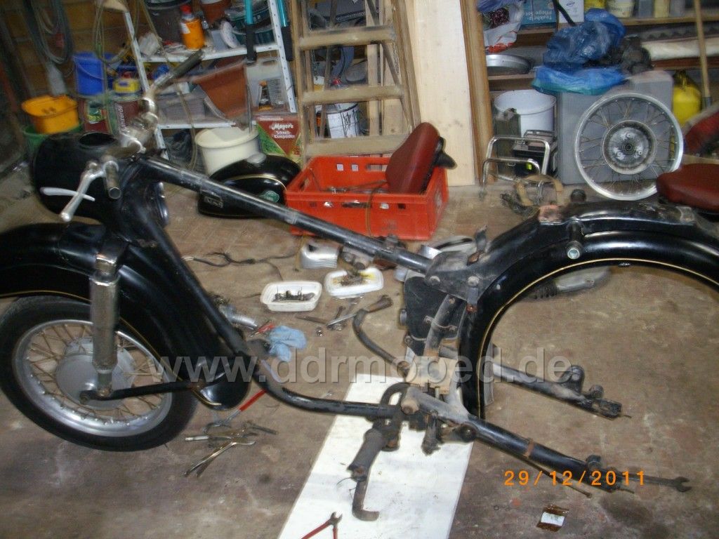

Sieht zur Zeit etwas erbärmlich aus aber das wird schon

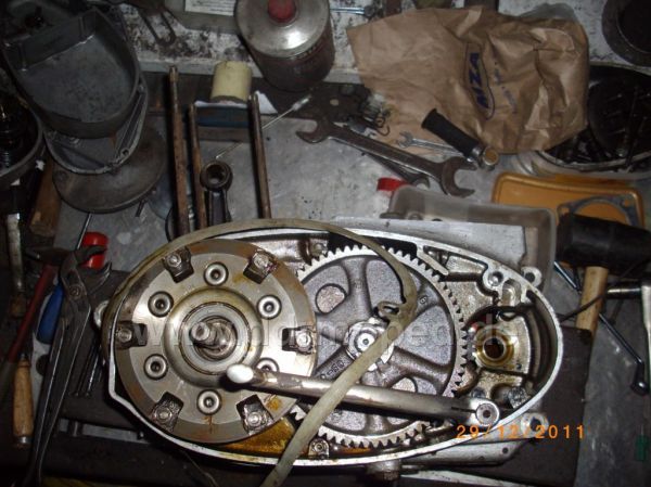

ein Stück Motor

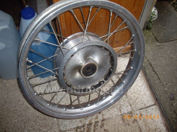

Geplant ist eine komplette Motorrevision und zwar so das man ihn bei einer späteren Komplettrestauration nur ausbauen und später wieder einbauen kann also sind die Schaltschrauben,Kickerwelle und Stehbolzen schon verzinkt sowie werden Kickstarter und Schalthebel schon vercromt.
Es geht also prinzipiell um die Technik und kleine Optische sachen wie Räder z.B
Rad vorher

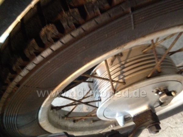

Und nun so

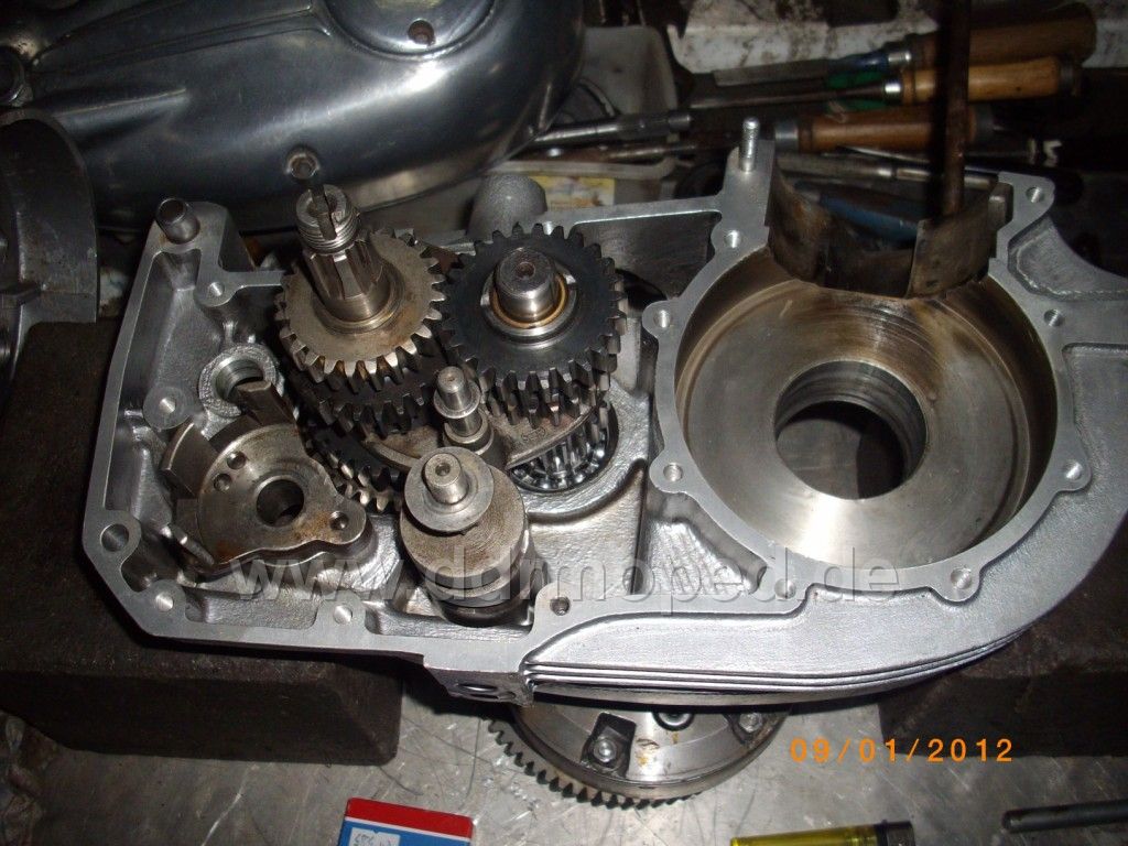

Und das gereinigt Getriebe samt Block.
Die Kurbelwelle ist beim regenerierer und der Zylinder schon geschliffen.
Da ich aber heute einen frühen /0 Motor bekommen habe könnte der auseinander und in meine ES wachsen da schlaf ich aber nochmal drüber.
