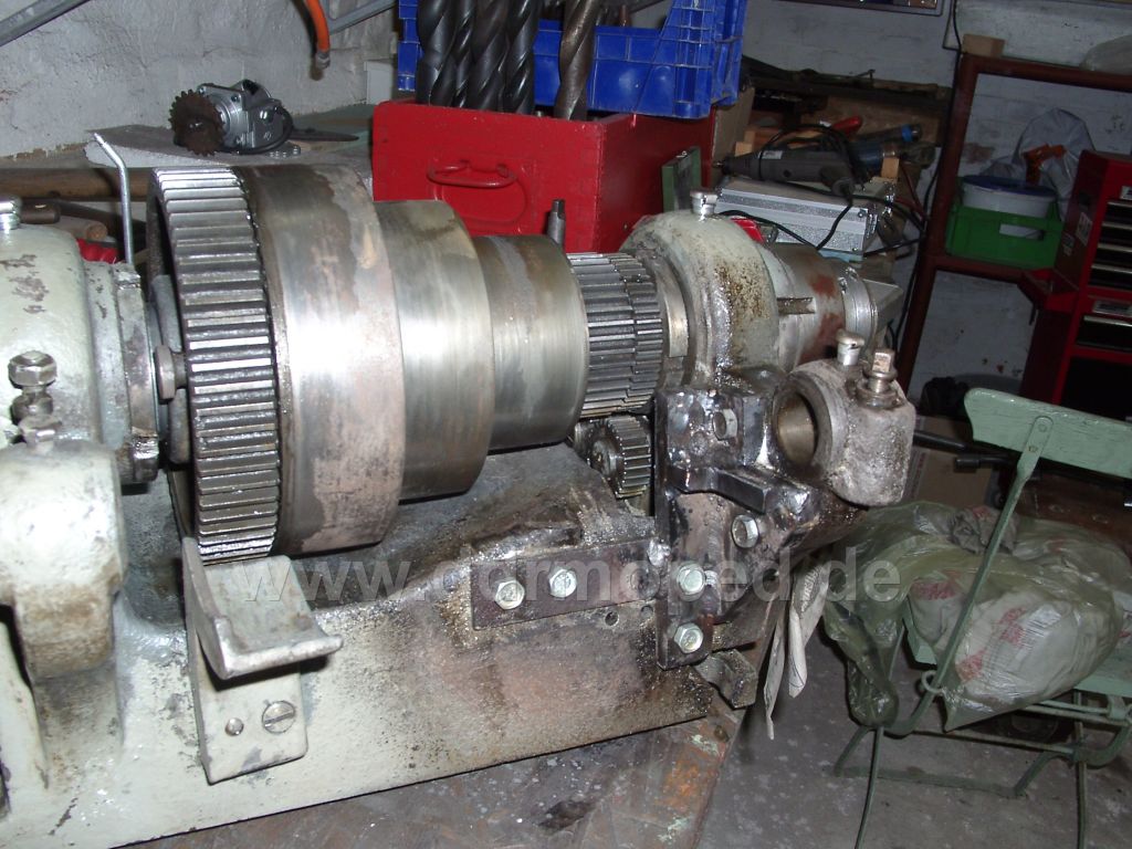

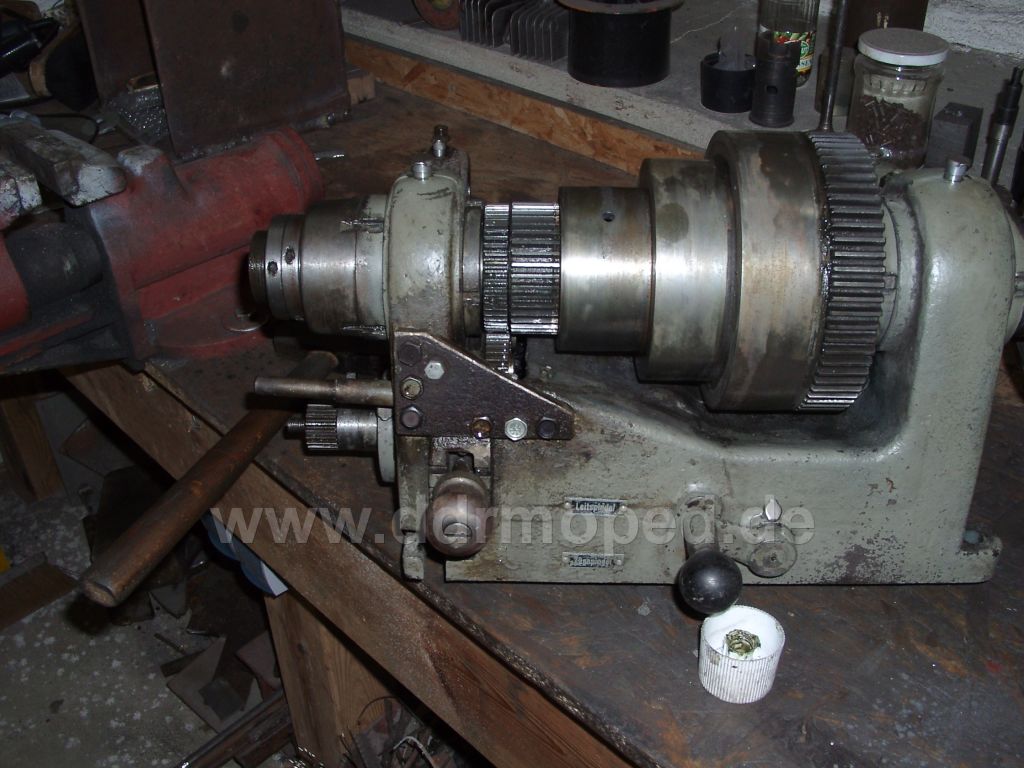

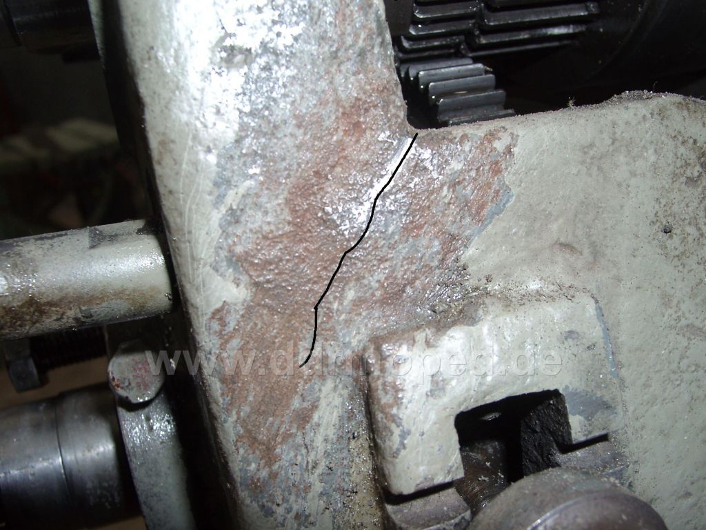

Ich kläre euch auf: Ich habe mir eine Drehmaschine zugelegt. An der Spindellagerung war auf beiden Seiten des Gehäuses ein Riss im Guss, den wollte ich geschweißt haben. Der ortsansässige Motorenbauer meinte aber, dass belastete Schweißnähte an Guss nicht halten würden. Deswegen habe ich die Risse nicht schweißen lassen, sondern nach seinem Rat ein paar Schweißpunkte gesetzt und den Riss mit einer Bandage fixiert. Damit nicht nur ein paar Stellen am Blech tragen, sondern die gesamte Fläche, wurde alles mit Zinn hinterfüllt und richtig festgebrummt. Der Tim

Glückwunsch Tim zum Kauf! Ein echt feines Teil für die Werkstatt Ich drücke die Daumen für die wieder verschlossene Naht. Wäre es vielleicht zusätzlich sinnvoll die beiden Rissenden mit einem Bohrer rund aufzubohren um ein weiteres aufreissen zu verhindern? Habe da mal was dazu gehört diesbezüglich. Der Riss arbeitet sich sonst aufgrund der Vibration unaufhaltsam und langsam weiter ins Material... Gruß, Bernd
