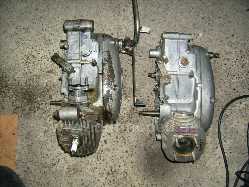

Nachdem der dann draussen war und neben dem Tauchobjekt lag, sah ich schon die Unterschiede in der hinteren Befestigung mad.gif
Bei meinem ist sie Gummigelagert und unten sind noch Gummiklötze als Abstandshalter oder gegen Vibrationen, der "neue" Rumpf hat aber hinten zwei ungelagerte Befestigungen.
Von welchem Modell stammt der denn ? Kann ich den trotzdem verbauen oder gibt es gar ein Upgrade auf diesen Motor ?

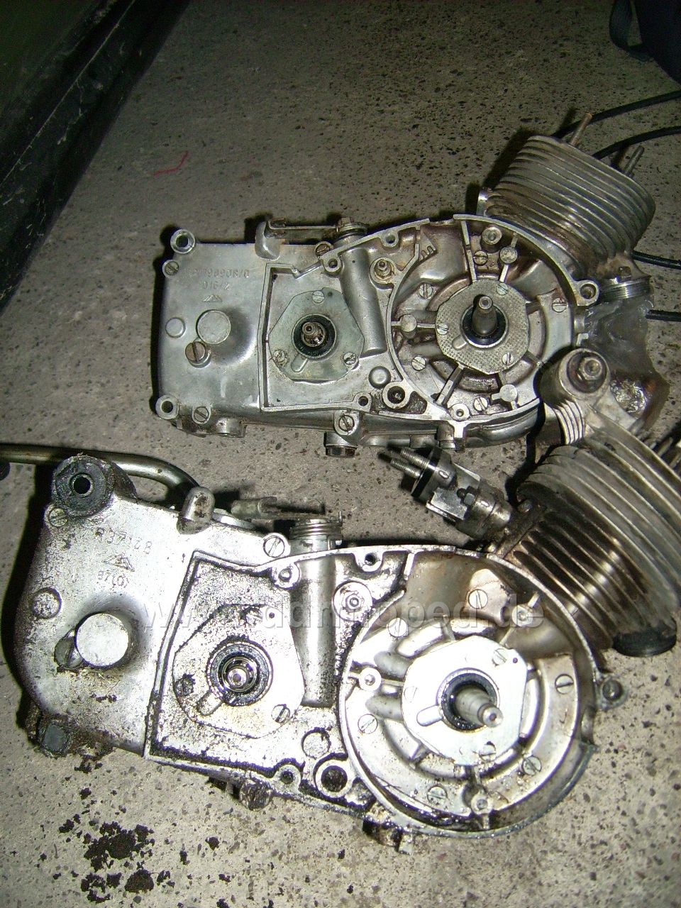

Draufsicht.
Motornummer Original: 1061496, sollte auch zum 73er Baujahr passen ?
Tauchobjekt: 1959196
Da ich nur einen Zylinderdeckel habe, wollte ich den dann noch tauschen.

Ich hab oben noch was vergessen. Das "neue" Gehäuse hat zwei zusätzliche Aussparungen einmal über der Ritzelwelle und ebenfalls in Ritzelkammer unten. Der Gebläsedeckel liegt aber plan auf und die Bohrungen stimmen auch überein.
MZ ETZ 251, MZ 500R Fun, KR51/2

ich hatte ja bereits geschrieben, dein AustauschMotor ist ein S 50 Gehäuse!
Die beiden Aussparungen sind für die Kabeldurchführung der Lichtmaschine gedacht!

Also nur mal so noch als Nebeninfo. Bei dem linken Motor mit der Schwalbe Schaltwippe handelt es sich um einen M53 Motor mit altem Zylinder mit dem Dreiecksflansch. Da braucht es den 16N1-1 Vergaser sowie die alte Luftführung, sonst läuft der Motor nicht richtig. Laut Motornummer gehört der Motor entweder zu ein der Schwalbe oder einem Star mit Baujahr 65 oder 66.
Der rechte Motor ist ein M53/1 und wie gesagt schon die neuere Ausführung des Gehäuses mit starrem Motorlager. Ist aber auch kein S50 Motor, denn die hatten Motornummern ab 2.500.000. Dieser Motor gehört laut Motornummer in eine Schwalbe Baujahr 1979 oder 1980.
Maik, wenn deine Schwalbe Baujahr 1973 ist, dann würde ich den rechten Motor verbauen. Wenn der Zylinder noch gut ist, lass ihn drauf und probiere den Motor erst mal aus. Vergaser würde ich bei dem Austauschmotor den 16N1-5 mit orinaler Bedüsung empfehlen. Sollte der Motor dennoch nicht laufen, dann kannst du ja mal etwas mit der Bedüsung probieren. Ansonsten würde ich dir empfehlen, den Motor mal regenerieren zu lassen. Für Motorregenerierungen kann ich NorbertE hier im Forum empfehlen dann wird es auch nicht so schlimm für deinen Geldbeutel wie bei einer Werkstatt.

Hallo ich glaube du hast da was falsch verstanden!!!
Beide Motoren gehören in die Schwalbe nicht in den KR50!!!! Wer hat dier den Quatsch mit dem KR50 erzählt? Die hatten ja Null Ahnung!
Der linke Motor auf dem Foto gehört aber noch in eine alte Schwalbe mit Baujahr 65 oder 66.
Der rechte Motor ist wie schon erwähnt und beschrieben passend für deine Schwalbe und auch der Zylinder ist der Richtige! Du musst hier also nix verändern auch nicht an der Luftführung!
Die Zylinder beider Motoren sind im Grunde gleich nur hat der alte Zylinder noch den Dreiecksflansch und einen anderen Auslass, weshalb auch ein anderer Krümmer verbaut werden muss.
Den rechten Motor kannst du so einbauen wie er ist. Wenn der Zylinder ok istm dann mach einen Zylinderkopf drauf und gut ist.
