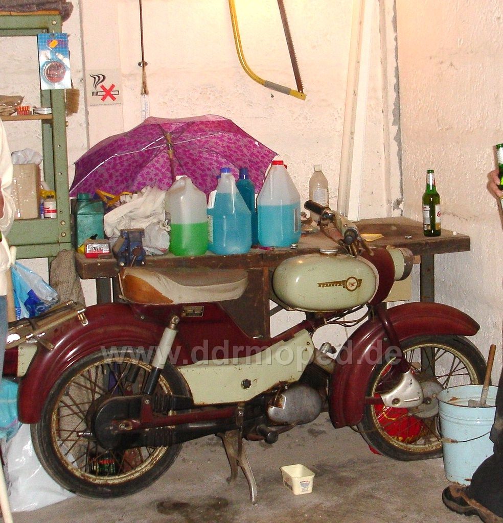

Habe nur dieses Bild vom Kaufzustand. Der Lack sieht auf dem Bild besser aus als er tatsächlich war.
Ein paar Kleinteile haben auch gefehlt, so auch der Benzinhahn. Muß da der Kleine oder einer mit Wassersack drann ?
Geschrieben am: 14.01.2012, 11:35
Am Spatz, wie auch am Star war immer der kleine Benzinhahn verbaut !
Starterstange wie Tupfer waren durch Gummitüllen geführt .
Die Sitzbank wird wohl eine aufgearbeitete sein . Da wurde das Schild und die Leisten dann weggelassen . wink.gif

Alles klar, dann habe ich ja den richtigen Benzinhahn. Kann es auch sein das es die Sitzbank bei diesem Baujahr ohne Leiste und Schild gab?
Der Bezug dürfte der erste sein und ich finde keine Löcher die von irgendwelchen Niete stammen könnten?
Geschrieben am: 15.01.2012, 12:57
Wenn er nach September 1969 gebaut ist, kann es stimmen .

Der Spatz ist original bis auf die schwarzen Sterngriffmuttern und den fehltenden kleinen eckigen Spiegel.
Wenn die Sitzbank ohne Leisten und Simson Schild ist, passt das auch. Nachdem die Aluleisten weggefallen sind, wurden beim Spatz wohl auch keine Simson Schildchen mehr verbaut. Ich hab an meinem 69er Spatz auch so eine Sitzbank drauf.
