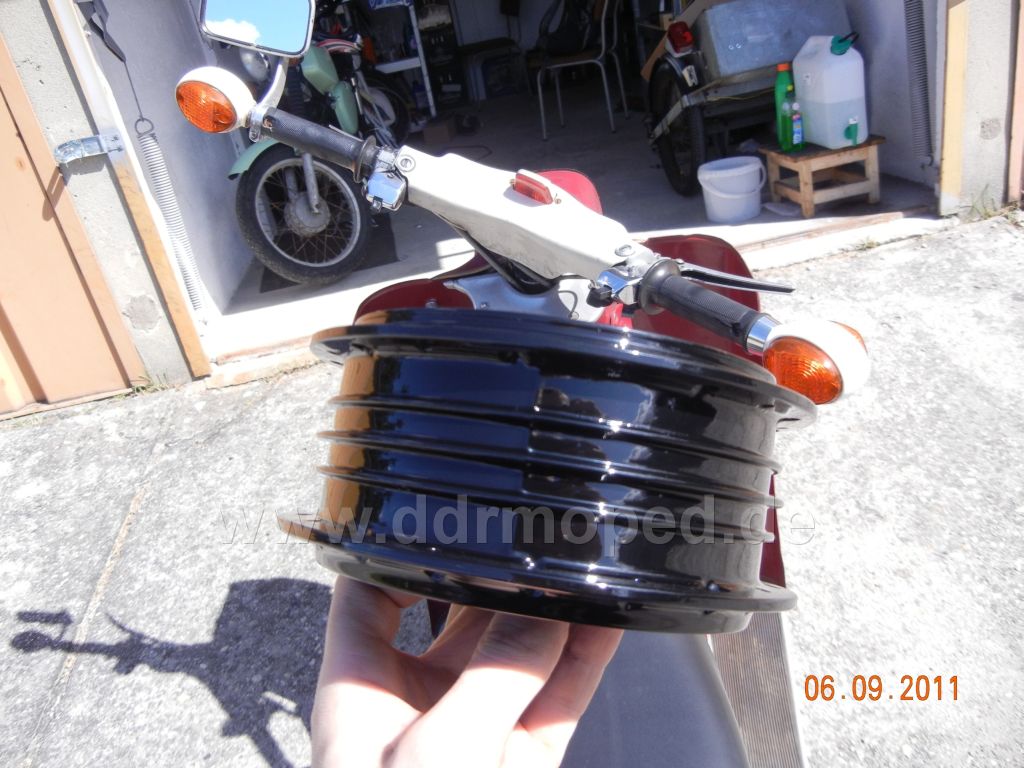

Hir ist noh ein Bild von einer Nabe ohne Klarlack.
Die untere Lackshicht habe ich mit 2000´er glatt geshliffen...

Was haben eine rattenscharfe Blondine und eine lackierte Bremstrommel gemeinsam?
Richtig! Beide können ziemlich heiß werden.
Und wo liegt der Unterschied zwischen beiden.
Genau, beim Stichwort "Blasen". Beim einen will man(n)'s unbedingt und beim anderen kann man's überhaupt nicht gebrauchen ... laugh.gif
Ich hoffe, das ist temperaturbeständiger Einbrennlack, da auf deiner Radnabe. wink.gif
