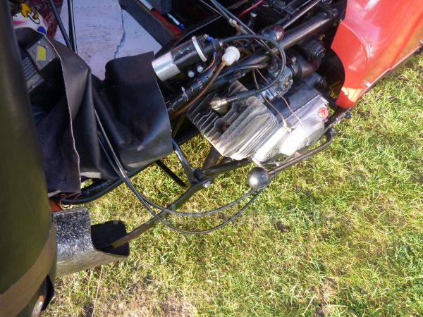

ich habe gestern meinen DUO bekommen und dort ist ein 3 Gang Motor verbaut...
Habe das Problem das wenn er warm ist im Stand immer Hochdreht...
Habe vergaserflansch schon mit Bremsenreiniger getestet...
Wo könnte das dran liegen?
Springt auf schlag an und hört sich auch gut an...

Ändere mal die Einstellung der Leerlaufgemischregulierung. Ein warmer Motor braucht anderes Benzin-Luft-Gemisch, als ein kalter Motor.

Hast du die Zylinderfussdichtung auch mal abgesprüht ?

nein das habe ich nicht aber mit Ordentlich Bremsenreiniger eingesprüht
und keine Veränderung am Motorlauf...
Ich habe mir mal die Zündkerze angeschaut und die war super hellbraun...
Wenn ich den Choke betätige ging die Drehzahl runter...
Kann es sein das es an der Vergasereinstellung liegt? Die Nadel war im obersten Ring...
Als auf sehr mager gestellt...
Habe die Nadel jetzt mal zwei Ringe weiter nach unten gestellt...
Bis jetzt ist es gut aber bin danach auch nicht richtig viel gefahren...
Werde es Morgen mal überprüfen...

Was ist das überhaupt für ein Motor und für ein Vergaser?

verbaut ist ein BING Vergaser...

Das ist doch was völlig anderes! Dann kann es auch der rechte Kurbelwellensimmerring sein. Besorg dir doch mal die richtigen Einstelldaten für den Vergaser.

Bing ist nicht so mein Fall, aber der Motor bekommt zu mageres Gemisch. das quttiert er mit auftouren. Mit der Nadel hochstellen sollte es ok gehen.
