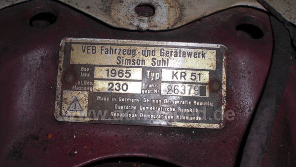

Und jetzt das Typenschild, kann mir dazu jemand ein genaues Baujahr nennen?

Da Baujahr brauchst Du doch nur ablesen ?

simson willi
Geschrieben am: 09.01.2012, 18:42
Ich meine einen Monat !

Also 65 wurden ca. 35 405 Schwalben gebaut. Davon ausgegangen das über 12 Monate hinweg gleich bebaut wurde, können wir von ca. 2950 Schwalben pro Monat reden, die das Werk verließen. 1964 wurden ca. 36000 gebaut. Diese 36000 von deiner Rahmennummer abgezogen(die Erste Ziffer kann man weglassen...) und anschließen durch 2950 geteilt. So kommt man auf 9,4... also September. Ist nur so eine wage Hypothese, die keinen Anspruch auf Richtigkeit hat. Aber prinzipiell könnte es passen.
Allgemein:
Ich glaube ab April kam der 16NK oder 16N 1-1, der Breite Lampenring und Alukettenkasten sowie Schwarzer Pfeiltacho entfiel.
Ab Juli entfiel die erhöhte Parkleuchte.
Ab September gab es dann die Fußschaltung, glaube ich... (sollte mal jemand anderes korregieren bzw. bestätigen..)
Alternativ kannst du auch noch auf Bauteile wie Lichtmaschine oder Gleichrichter schauen. Meist sind diese 2 bis 3 Monate im voraus gebaut wurden(Datum steht da nämlich drauf). Auf den Bremsbacken hat man meist sogar das Datum des Vormonates. Aber das gilt natürlich nicht immer, da immer Teile im Leben des Mokicks getauscht wurden seinen können und sicher hat auch ein Monteur eine Kiste von oben weggenommen und so die neuste Lieferung an Lichtmaschinen etc verbaut hat.

Dankeschön über die informationen über das Baujahr .
Im Regestrierschein steht beim Tag der Regestrierung 1.10.1965.
Und es ist auch gut zu wissen, das ich kein Alukettenkasten besorgen muss!

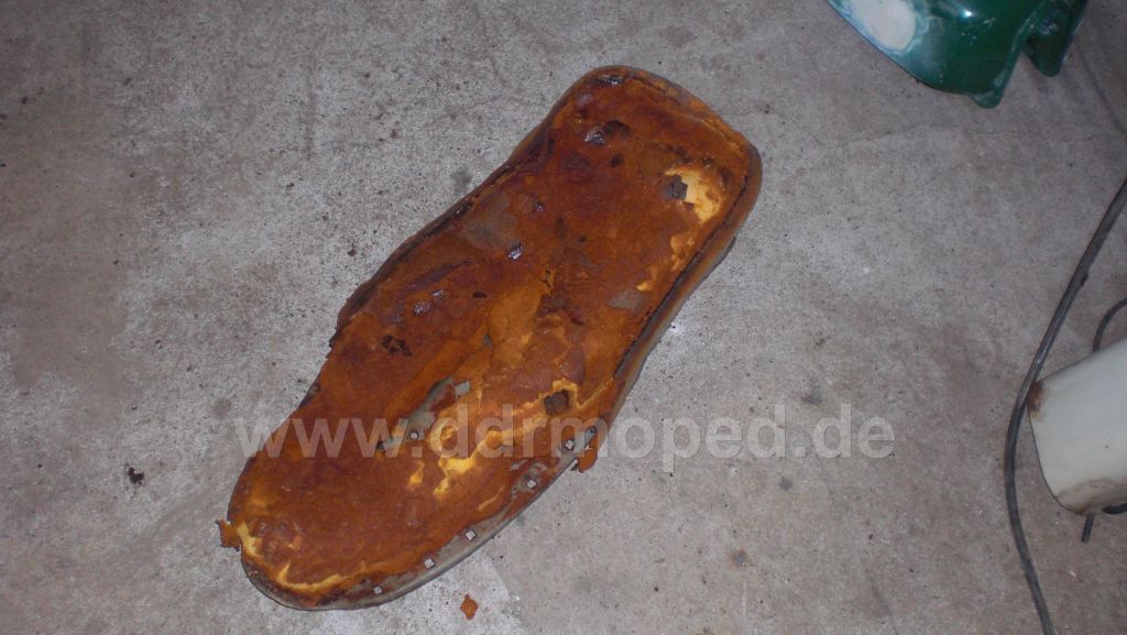

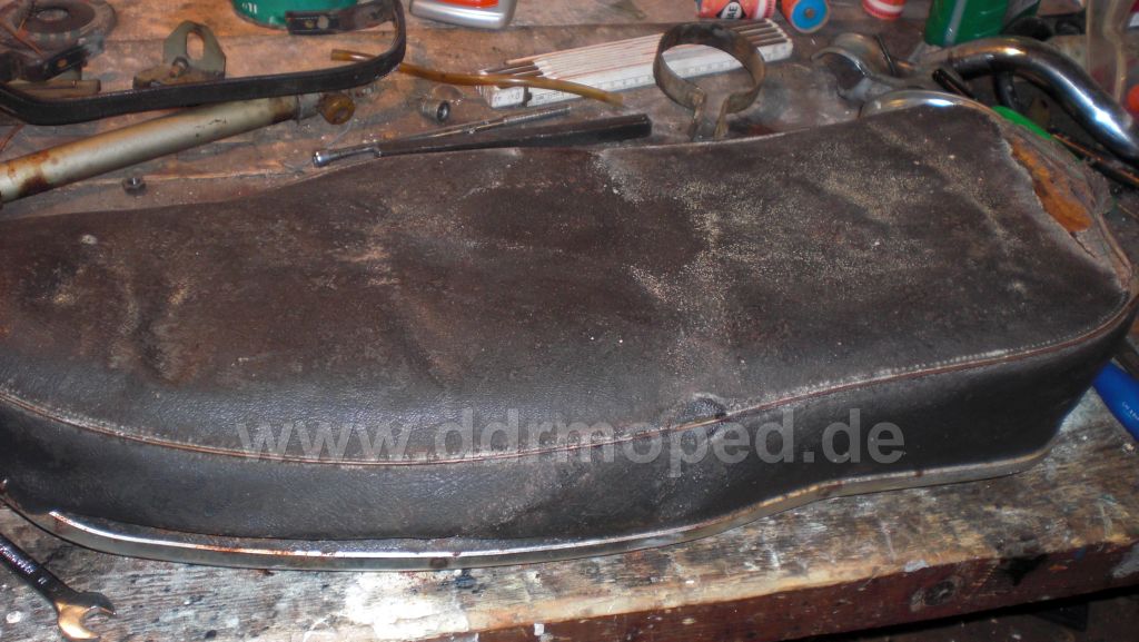

Heute hab ich die Sitzbank zerlegt. War keine leichte angelegenheit, wegen dem festgewordenen Schaumstoff.

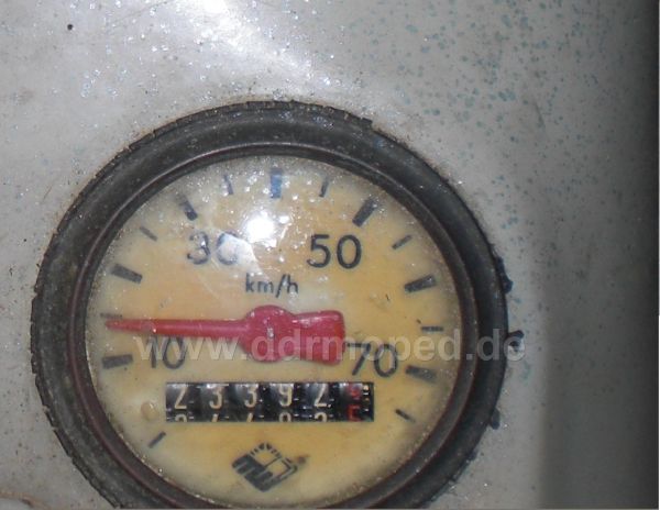

Tacho dürfte aber jedoch der richtige sein,der Vergaser auch.
Willi
Tacho:
Geschrieben am: 10.01.2012, 21:01
QUOTE (simson willi @ 10.01.2012, 20:15)
Also doch ein Alukettenkasten!
Willi
Tacho:

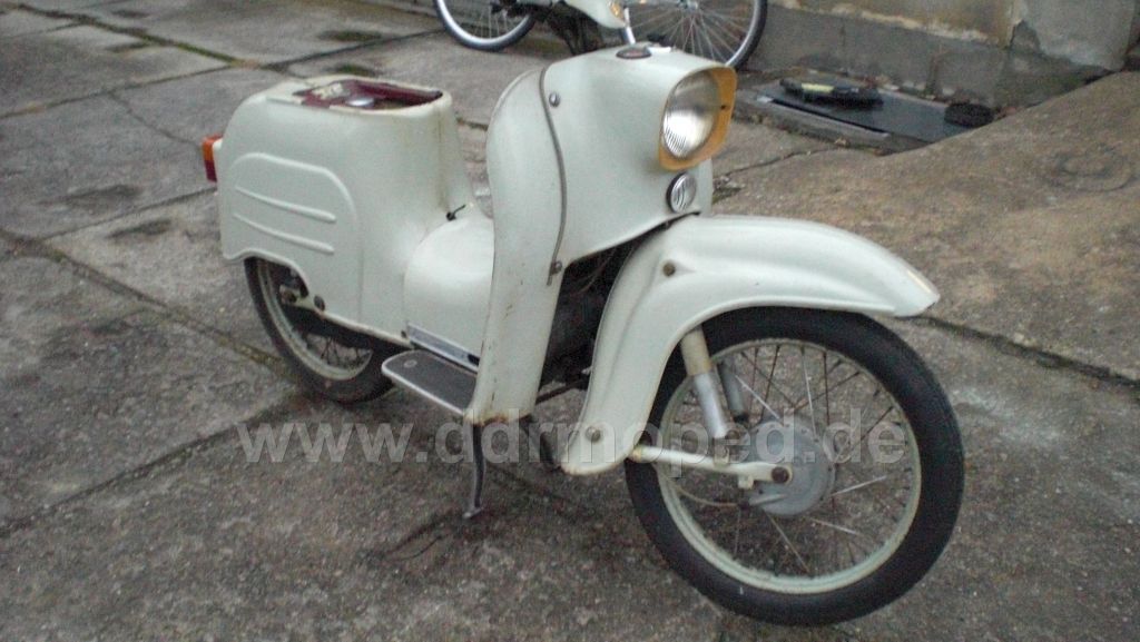

So, mal wieder ein Update!
Habe den Lack aufpoliert, den Motor zum laufen gebracht, und ein paar Neuteile verbaut. Deweiteren habe ich diese Woche die Ochsenaugenblinker von Henning bekommen, nochmals vielen Dank!
Nun Paar Bilder:
