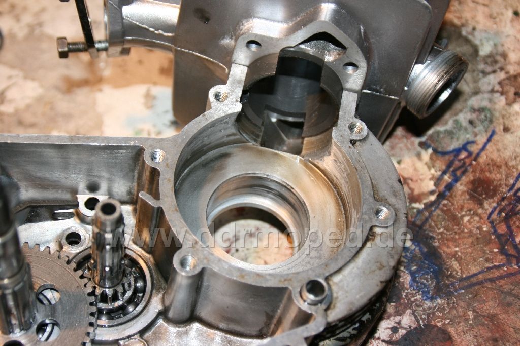

kurz vor weihnachten habe ich diese motor puzzel und ein s51 mopet bekommen.
Motoren zerlegt und beschäftige mich nun mit der ersatzteil beschaffung bzw überprüfe erstmal ob es sinn macht.
ich habe mal zur probe die zylinder drauf gesetzt und festgestellt das die überströmkanäle nicht ordentlich passen.
dazu kommt noch das beim s51 motor der zylinder nicht auf der fußdichtungsfläche aufliegt, sondern die überstehende laufbüchse unten die frästkante berührt und somit nich tiefer kann. das ergibt quasi eine fußdichtungsdicke von 1,2mm.
wie sieht das den bei euch mit den kanälen aus, der 2 takter lebt ja von der strömungsgeschwindigkeit.
muß noch dazu sagen das das almot zylinder sind, vielleicht kommt es daher, habe bis jetzt nix gutes darüber gelesen.
beim s50 motor ist der strömungskanal nur minimal versetzt, gefallen tut mir das trotzdem nicht!
bild 541 glaube ich heist der typ

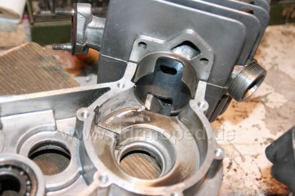

ich denke werde das überstehende material wegschleifen und die winkel abflachen damit die luft besser strömt.
bild m53

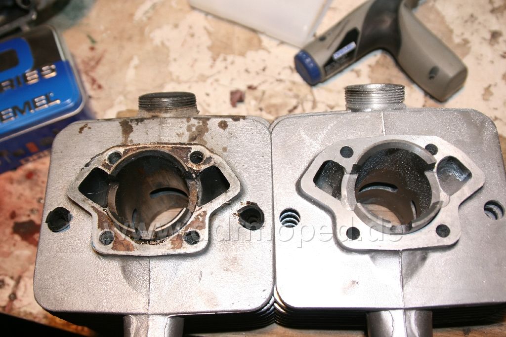

hab mal angefangen zu schleifen.
links der original zylinder mit deutlich runderen kanälen.
rechts der almot mit einem begonnen kanal.
da habe ich einen deutlichen grad am auslaßkanal gespürt, da muß ich wohl auch dran smile.gif
bild m53 links ddr recht almot

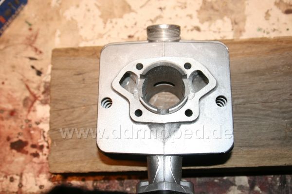

beide kanäle vor geschliffen
bild alomot m53

Kann es sein das die Motorhälften auf dem oberen Bild schon mal aufgebohrt werden sollten? Da ist ziemlich viel Spiel zwischen Gehäuse und Laufbuchse. Oder sieht das nur so aus?

ich habe da direkt mal nach deinem post nachgekuckt. und wirklich es sieht merkwürdig aus! als wenn der zylinderfuß mal drin rum gerubbelt hätte.
dazu habe ich noch heraus gefunden das die motor hälften in keiner weise zueinander passen. nun gut, muß draus machen was drin ist. habe überlegt den zylinder anhand der stehbolzen zu zentrieren.
gruß danke für die info, ist mir nicht aufgefallen

Die Almot-Zylinder haben allgemein ein weicheres Material in der Laufbuchse, als die DDR-Zylinder. Die haben wohl einfachen Grauguss, statt Hartguss genommen. sad.gif

Das wird braune Masse laugh.gif wenn du 2 Gehäusehälften unterschiedlicher Nummer nimmst wink.gif dann stimmen die Bohrungen nicht 100% überein und es läuft z.b. die Kurbelwelle unrund und sehr schwer.
Den kann man normal nicht zentrieren der geht grade so stramm ins Gehäuse und dann sitzt der. hast du evt. eine seite 70ccm Größe und die andere Seite 50ccm Größe hmm.gif

hast du auch was am laufbüchsen schaft gemacht? bei mir verdeckt der ca. 2,5 mm den kanal, m53.
und bei s51 motor mindestens über 5 mm,sdiehe erstes bild im beitrag.
