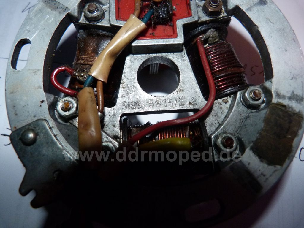

Auf der Rückseite in der Mitte stehen folgende zahlen...
Si93 5915/2
Sind die Polräder für die Elektonische Zündung alle gleich oder gibt es da auch unterschiede?
Die Zündung ist 97 gebaut worden das steht vorne...

Ist eine 12 Volt Zündung.Ja die nachbauplatten kannst du auch mit dem Originalen Polrad betreiben.Ich glaub es gibt 2 Verschiedene Für die Elektronik.Auch von der Farbe her gibt es Rot und Schwarze...

Ich denke, entscheidend dafür, ob man es mit einer 6 oder 12 Volt Zündung zu tun hat, ist diese Beschriftung vorn auf der Grundplatte.
Baujahr 1997 könnte nämlich theoretisch auch eine Ersatzgrundplatte 6 Volt sein.

Aber die Grundplatte sagt doch rein theoretisch wenn man nicht weiß wer da vorher seine Finger im Spiel hatte nix über die Voltzah, da kann jeder 6V Spule eingelötet haben so bei mir da hat einer eine 6V 25W Spule eingelötet blink.gif

Na ja klar, dann kann man sich nur die Optik der Lötverbindungen betrachten, ob man da vielleicht Rückschlüsse auf unfachmännische Arbeit ziehen kann oder letztlich verbleibt dann noch, bei den Spulen einzeln den Widerstand mit dem Multimeter durchzumessen.
Oder einfach einbauen, Motor ankicken und gucken ob die 12V Lampe nur glimmt, bzw. die 6V durchknallt. ph34r.gif

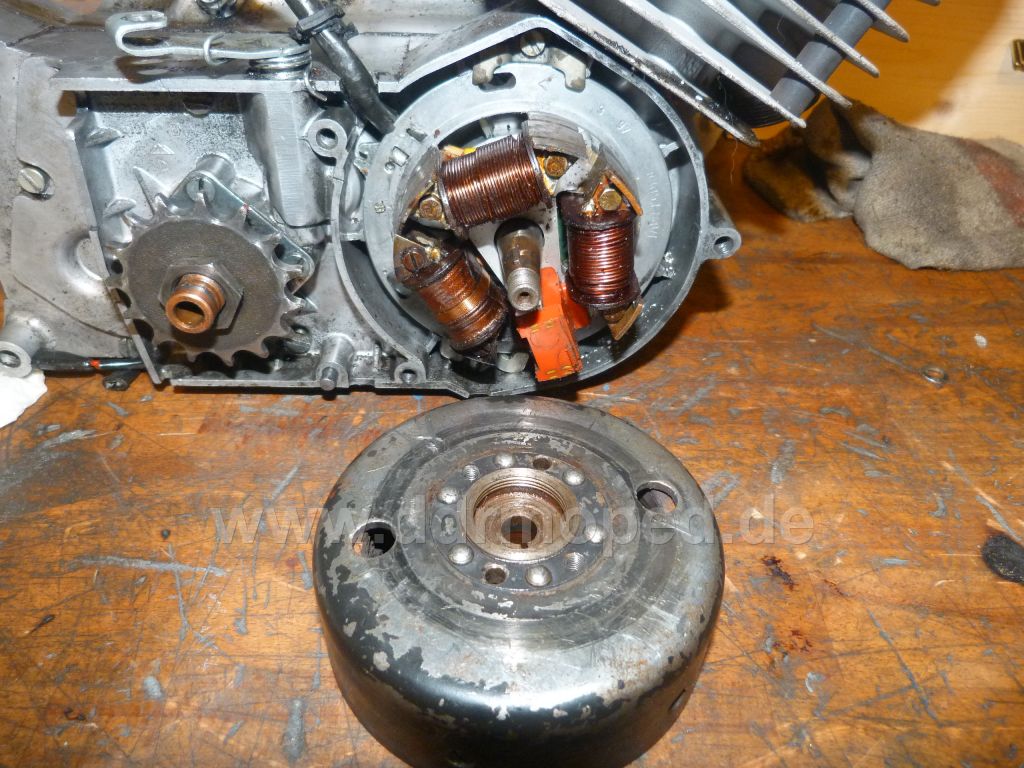

Ich würde gerne meine Zündung auf Funktion testen...
Kann mir jemand sagen welche Verkabelung ich mindestens
an das Steuergerät + Zündung anlegen muss um den Motor im nicht
eingebauten Zustand zu testen...?
Matze
BlueKR50
Geschrieben am: 11.01.2012, 19:52
Beiträge: 2705
Mitgliedsnummer.: 3601
Mitglied seit: 06.07.2010
So habe die verkabelung jetzt rausgefunden...
Die Zündung funktioniert soweit... habe einen sehr schönen Funken...
Habe dann mal eine 6 Volt Birne an die Lichtmaschine geschaltet aber ich
würde sagen Sie leuchtet normal...
Ist es dann doch nur eine 6 Volt Zündung??

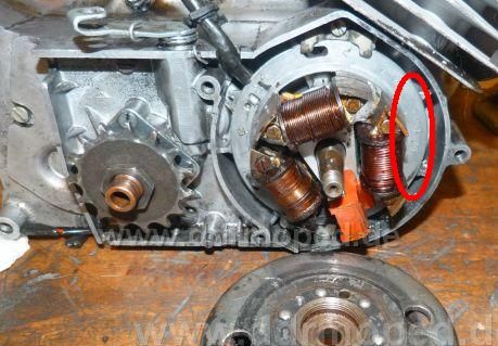

Also mann sieht ja das die Ladespule einen Masse Schluss hat also ist diese schon mal nicht 12Volt.

So wie Kabelanschlüsse aussehen, hat da irgendein Amateur mal versucht, seine alten Spulen auf eine Ersatzgrundplatte von 1997 zu "löten".
Das wird wohl eine alte 6V Elektrik sein.
