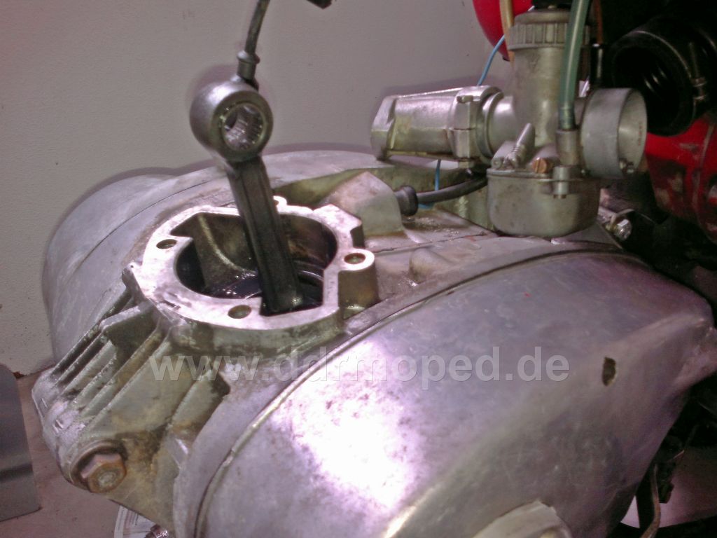

ich hätte wohl dem Gemisch nicht soviel Vi..ra hinzufügen sollen. Aber das Pleuel steht wie ne 1 wink.gif hmm.gif
Also 1x komplett Neumachen bitte sad.gif Ich weis, es zählt wohl unter Vernichtung deutschem Kulturgutes, aber hier muss es wohl sein. laugh.gif
Geschrieben am: 22.04.2012, 20:28
Micha, mein Beileid. Hauptsache dich hat´s nicht gelegt. Der Klemmer lässt sich reparieren.

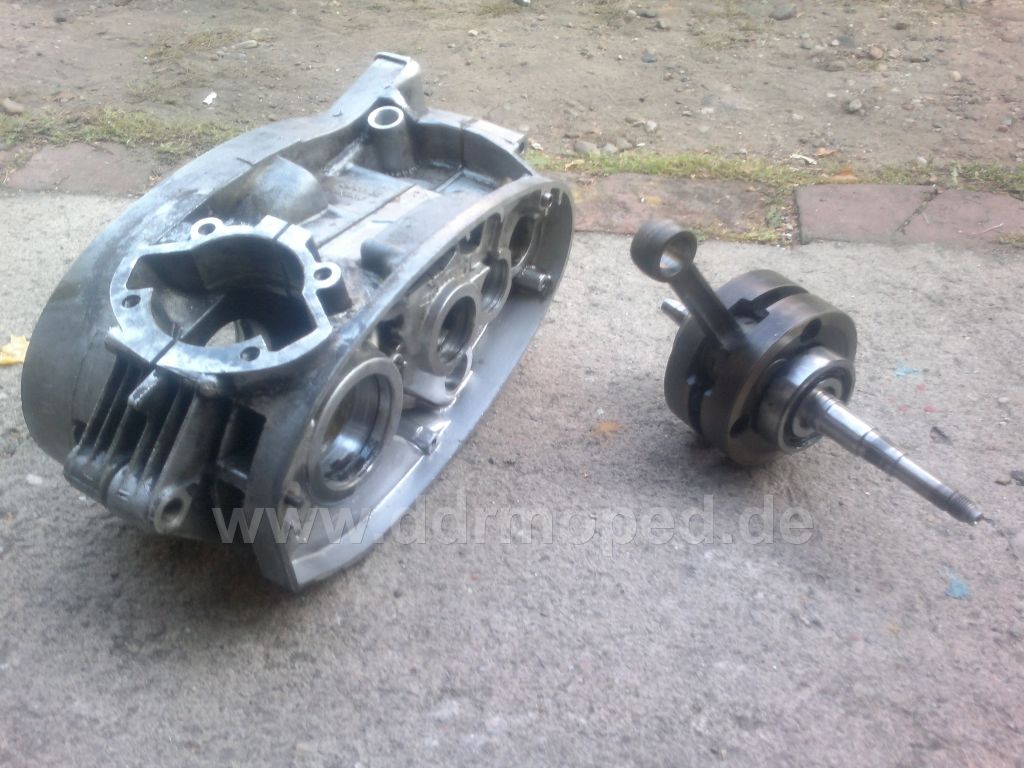

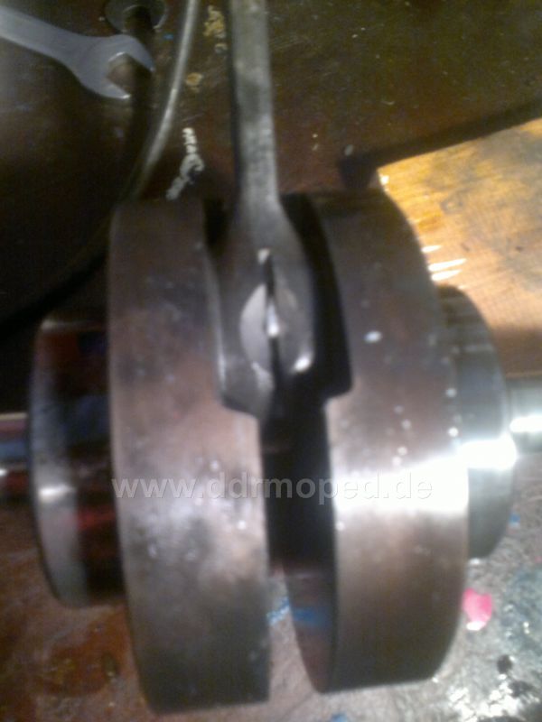

ein paar Monate sind vergangen. Da ich mittlerweile wieder halbwegs laufen kann, habe ich mich die Tage endlich an den Motor machen können. Da hatte es das untere Pleuellager ganz schön zerschossen ...

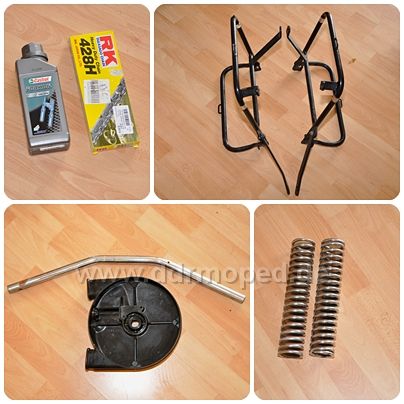

Nun werden auch im März endlich die Fundstücke der letzten TM verbaut. 2 Seitengepäckträger in super Zustand, 2 hintere Federn in wunderbaren Zustand und der Flachlenker. Dazu noch das richtige TS-Rücklicht.
Da es bei Polo aktuell wieder den RK-Ketten-Ausverkauf gibt, habe ich da gleichmal zugeschlagen, bei 8€ sollte man nicht überlegen. Im gleichen Atemzug wird dann gleich der kaputte Kettenkasten getauscht.

Die Gepäckträger waren ganz angenehm vom Preis. Jedenfalls waren es keine Bucht-Preise. Ich will dieses Jahr immer mal hier und da übers WE ne kleine Tour mit Ihr machen und da sind die ganz praktisch.
Ich habe auch bzgl. der Komplett-Vape überlegt. Aber mit der 6V ging es bei tausenden von Fahrzeugen jahrzehnte lang. Desweiteren geht es mir bei solchen Karren immer darum, was zu lernen. Daher versuche ich lieber erstmal die vorhandene Technik besser in den Griff zu bekommen und für die 45€-Investition bin ich echt zufrieden.
Sitzen tu ich mit dem Hochlenker einwandfrei. Ich will aber mal schauen, wie ich mit dem Flachlenker klar komme und ob ich sie damit in Kurven etwas weniger überreden muss, das zu machen was ich will und nicht was sie will wink.gif
Meine verbauten Stoßie-Federn sind arg verrostet und die neuen sehr gut. Passt also wunderbar zum Patina-Fahrzeug wink.gif
