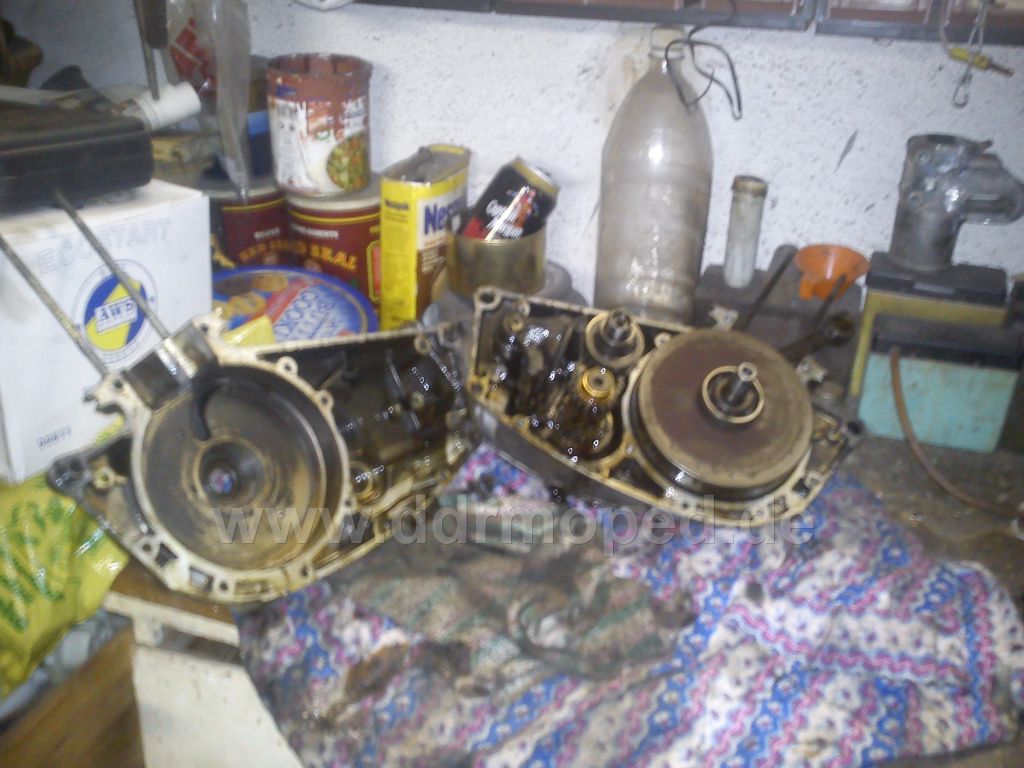

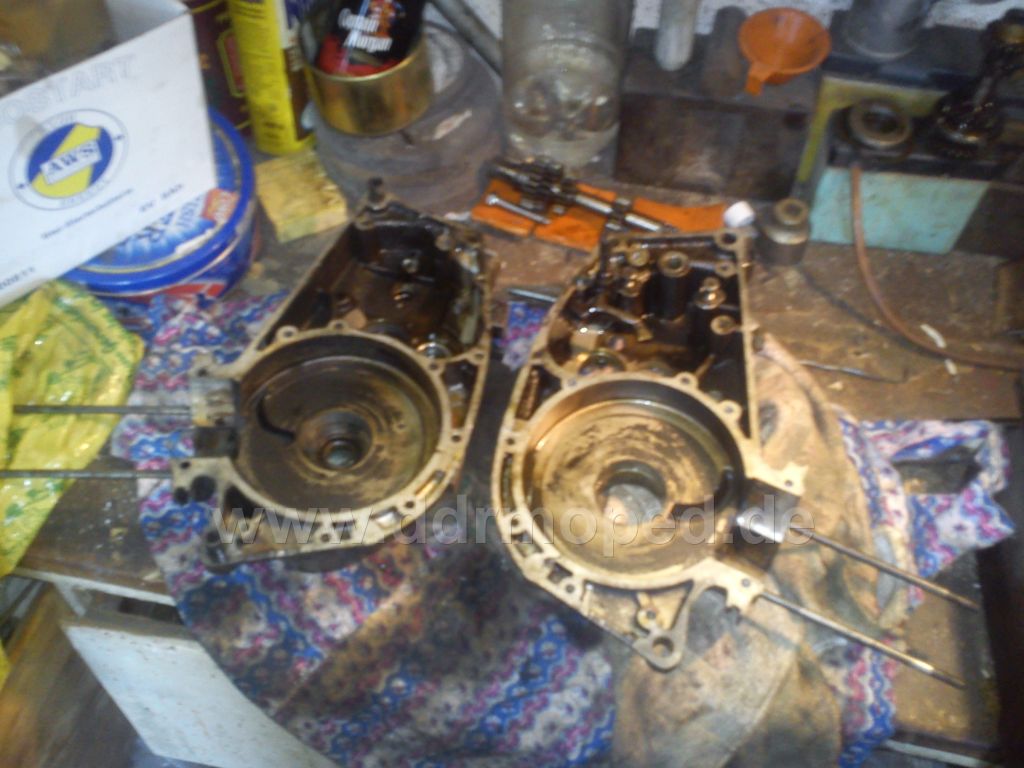

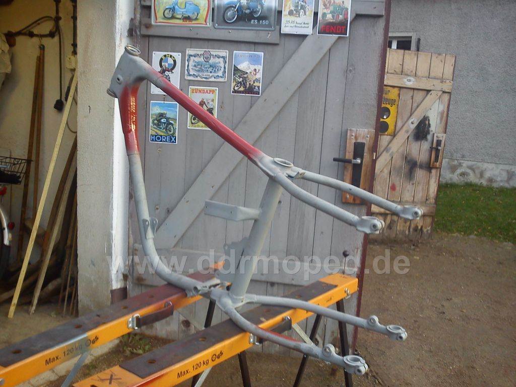

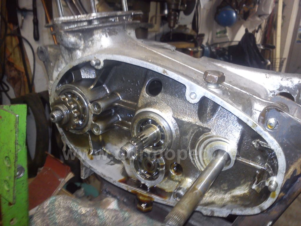

Hallo
so, habe mal weiter gemacht, Motor nun komplett auseinander, Rahmen teile abgeschnitten die nicht benötigt werden ... u.s.w...

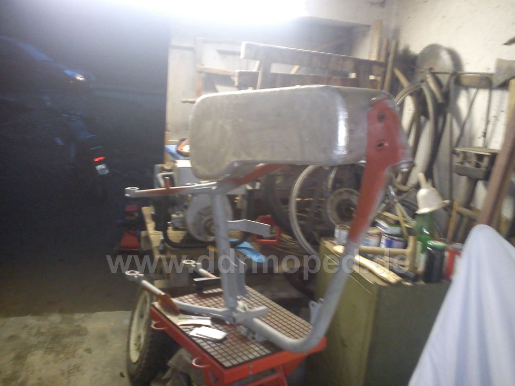

Abend
heute hab ich mal wieder am guten Stück geschraubt z.B. Alutank weiter gebaut, die aufhängung für die Hinterradbremse, ...usw.

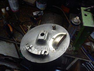

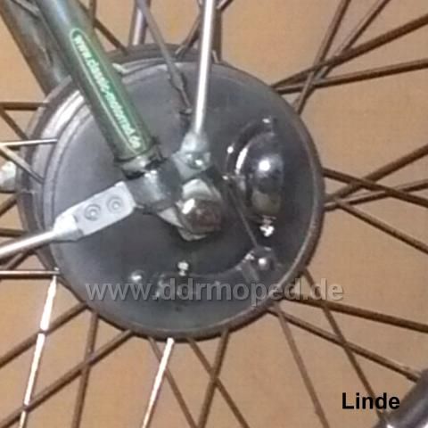

an meiner Vorderbremse gibt es übrigens dieses nette Detail zu sehen,
ein alter Griff von einer Schublade dient als Lufthutze, war original so dran.
Ich habe sie nur wieder aufgehübscht und natürlich verchromt ... rolleyes.gif

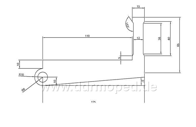

Hallo
hier mal die Zeichnung für die beiden Pedale Bremse/Schaltung

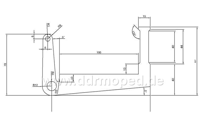

... bild nr. 2 der Schalthebel, alles beides wird aus CrNI Stahl hergestellt

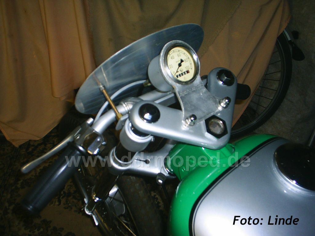

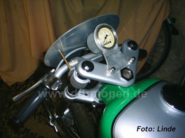

Der Lenker ist eine Nachfertigung, wovon ich mal mehrere gemacht habe,
nahtlos gezogenes Rohr 22 x 1,5, bissel besseres Material. Mal sehen, ob ich
noch Rohr da habe, dann könnte ich nochmal ... rolleyes.gif ich müßte nur
den genauen Winkel wissen, den du haben willst. Die Lenkerklemmen sind
original von DKW und waren schon dran ...nur eben der Lenker war Schrott.
Auf dem Foto ist noch die Probevariante zu sehen, der originale RT-Tacho ist
jetzt durch einen Drehzahlmesser erstzt worden, da an Bergrennmaschinen kein Tachometer installiert sein darf.

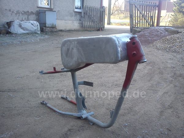

Hallo
(Tilo, ich hoffe ich durfte deine Bremsenlüftung nach bauen biggrin.gif )
