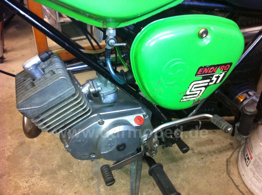

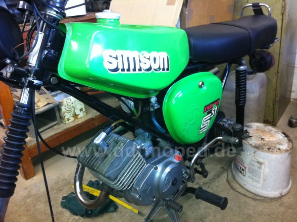

So, Motor summt wie eine Biene.
Hatte die Zündung überholt, und die Elektrik fertig gemacht.
Jetzt müssen nur noch die Räder fertig gemacht werden, und ein Gabelholm zusammen.
Kann also nicht mehr lange dauern...

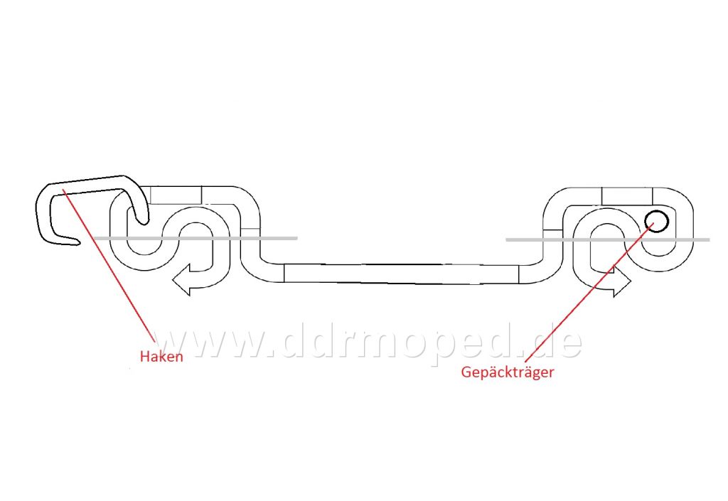

QUOTE (dragonbeast @ 31.01.2012, 12:40)
Hab Gestern nochmal rumprobiert, und es jetzt mit einer festgemacht. rolleyes.gif
Gruß Tobi
Das ist falsch!!! Wenn Du jetzt mal etwas richt befestigen willst und mal ordentlich das Band spannst reißt Du problemlos den kleinen Bügel ab. Das Band kommt an den dicken Bügel ran. Der Kleine soll das Band nur in der Mitte halten so das es nicht seitlich wegrutschen kann.
Bei meiner Enduro, Bj´83, wurden absolut sicher 2!!! Klammern verbaut.

Um es mal in einer 5 min Zeichnung vereinfacht darzustellen:

QUOTE (Andi aus Weiden @ 04.03.2012, 10:00)
Hallo Andi,
danke für die tolle Zeichnung. Werde ich Morgen gleich mal ändern!!!;-)
