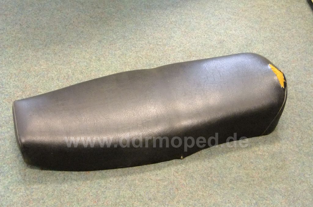

Hab mir letztes Wochenende mal die original verbaute Sitzbank angeschaut und mich gefragt ob ich die wieder reparieren könnte.
Am Hinteren Teil der Sitzbank gibt es einen recht großen Riss (ca. 6cm) und die Bodenplatte ist stellenweise sehr in mitleidenschaft gezogen (Rost, viel Rost), jedoch denke ich das ich die überarbeiten könnte.
Nun stellt sich mir die Frage ob es sich lohnt den Riss zu nähen (ob man davon am Ende noch soviel sieht!?) und das Polster auszutauschen, welches total vergammelt ist.
Hat jemand von euch bereits Erfahrungen damit gesammelt?
Habt ihr es selbst gemacht oder beim Sattler machen lassen?
Grüße Max

Geschrieben am: 16.02.2012, 22:29
Ist an der Sitzbank schwierig , weil Bewegung drin ist .
Ich würde versuchen den Riss von innen zu hinterkleben , mit Pattex und einem Stück Leder bzw. Kunstleder .
Wenn du da was nähen willst , sieht man es halt immer .
Mach doch mal ein Bild von der schadhaften Stelle .
Gruss,
Raffi
Problem dabei könnte sein das sich durch besagte Bewegung der Riss vergrößert da das Leder einreißt...
Würde ja gerne Bilder machen, jedoch steht das Schmuckstück in der Heimat bei den Großeltern und in den nächsten Wochen komme ich da nicht hin =(.
Bin mir aber ziemlich sicher das ich versuchen werde das gute Stück vor dem Verfall zu bewahren indem ich die Bodenplatte aufarbeite (mein Opa hat glücklicherweise noch DDR-Lack im selben grau Ton wie die Sitzbänke ^^) und den Bezug professionell vom Sattler reparieren lasse...der weis wenigstens was er macht Hauptsache er verlangt dafür keine Unsummen.
Das Ergebnis werde ich dann in wenigen Wochen hier präsentieren. Sollte noch jemandem von euch etwas einfallen immer her damit biggrin.gif .
Grüße Max
Geschrieben am: 16.02.2012, 23:02
Ein Schuhmacher oder Sattler wird dir sicher weiterhelfen können .
Mein Schuhmacher hier klebt auch viele Dinge mit Pattex , das muss aber auf beide Seiten drauf und unter Druck geklebt werden , z.B. mit einem Holzklötzchen , was mit eine Schraubzwinge befestigt wird .
Verlieren kannst du nicht --- entweder es klappt und gut ist es , oder es klappt nicht , dann stehst du wieder an der gleichen Stelle .
Ich muss ehrlich sagen , dass selbst eine sichtbare Naht mich nicht stören würde , der Riss (und dessen Reparatur) gehört ja nun auch zur Geschichte des Fahrzeugs .
Gruss und Gutes Gelingen
wünscht
der Raffi

Sooooooo
Es gibt neues in Sachen Sitzbankrestauration!
Hab es heut endlich geschafft das Gerät auseinander zu nehmen und das Sitzbankblech zu Sandstrahlen, leider sitzt der Rost an manchen Stellen so tief das ich noch ewig hätte strahlen können^^. Ma schaun ob die Chemie noch etwas hilft.
Am We wird wahrscheinlich gelackt =).
Das Polster ist sehr gut erhalten, dachte ja erst das mir da ein Haufen gebrösel entgegen kommt, das Gegenteil war der Fall aber seht selbst!
