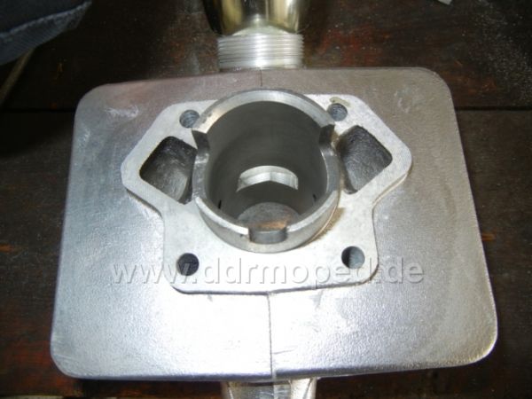

Noch besser wäre Zyli schleifen und einen DDR-MEGU-Kolben des entsprechenden Maßes verwenden .
Da kannst du von ausgehen, dass das ewig hält . Gerade beim M 53 oder M 54, der ja nun ein längeres Kolbenhemd hat, als z.B. die M 531/541 und somit ja eine bessere Führung hat . thumbsup.gif

Hallo,Schliff mit ori. Kolben wird vereinzelt angeboten allerdings ist nicht jedes Kolbenmaß vorhanden.Es gibt auch schon sehr gute alternativen zum DDR Kolben ,sind dann aber etwas teurer.Die M53-54 Motoren laufen mechanisch leiser und ruhiger als die spätere Generation.mfg andi cool.gif
