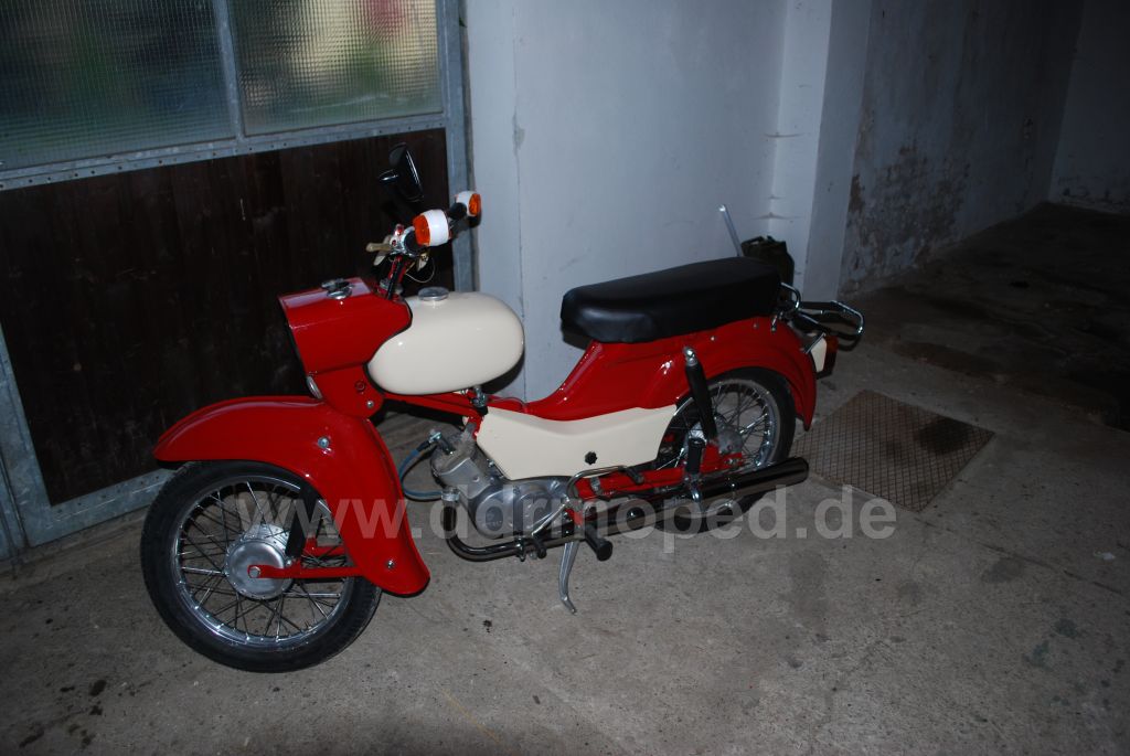

Ok. der Star ist Bj89. habe schonmal für nen Kumpel ein aufgebaut der war Bj 68. werde euch auch welche zeigen wird alles Original aufgebaut. Außer die Farbe wurde nicht Lackiert sondern Gepulvert.
Hir schonmal nen Bild von dem Star Bj68
mfg
Simsondriver91
Geschrieben am: 01.02.2012, 17:35
Beiträge: 5243
Mitgliedsnummer.: 1354
Mitglied seit: 06.07.2008
