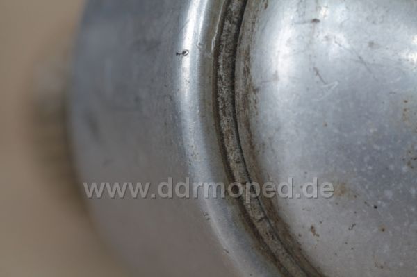

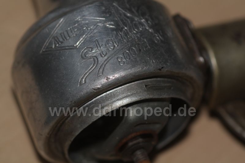

So sieht das beim AUFA unten aus (ist mit einem Makro-Objektiv aufgenommen).
Hier sieht man schön den Spalt zwischen Kappe und Dynamo-Gehäuse.

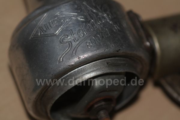

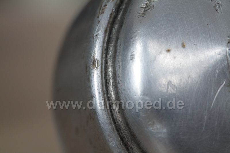

Hier die Aufnahme des AFE von unten. Man sieht hier keinen Spalt, die Kappe unten geht bis unter das Dynamogehäuse.
Die Kappe sitzt stramm und lässt sich nicht bewegen. Ich dachte, dass man sie wenigstens im Kreis drehen können müsste?

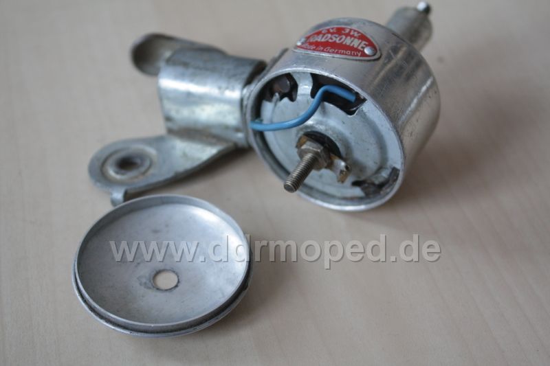

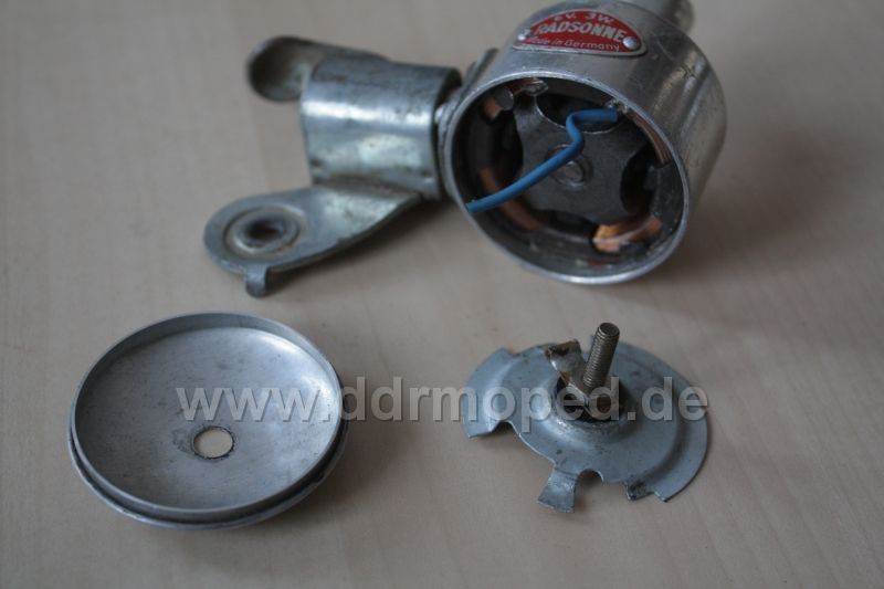

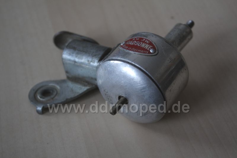

Die Achse ist nicht durchgängig. Du hast quasi eine zweigeteilte Achse. Oben ein langes Stück, auf der die Laufkappe sitzt und die auch mit dem Magnetblock verbunden ist.
Und ein kleines unteres Stück, welches normalerweise die untere Kappe sichert und auf der die Rändelschraube sitzt, mit der das Kabel gesichert wird.

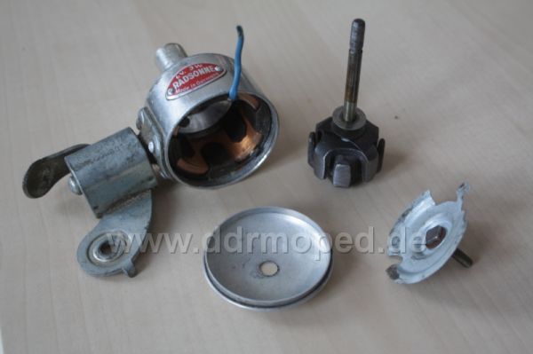

Zur Veranschaulichung hier mal ein zerlegter Radsonne-Dynamo.

Ich bin ja doof! Geht ja auch gar nicht anders. Sonst würde sich die Achse unten am Dynamo ja mitdrehen. wacko.gif
Gut, aber so wie ich das sehe, müßtest du trotzdem den Dynamo aufmachen, um eben das untere abgesegte Stück zu ersetzen. Wenn dem so ist, kannst du ihn auch gleich aufbördeln.
