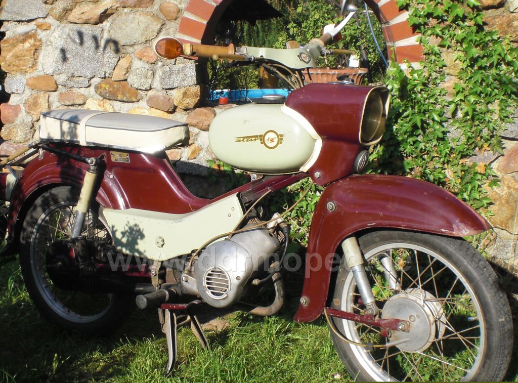

Hallo Leute!

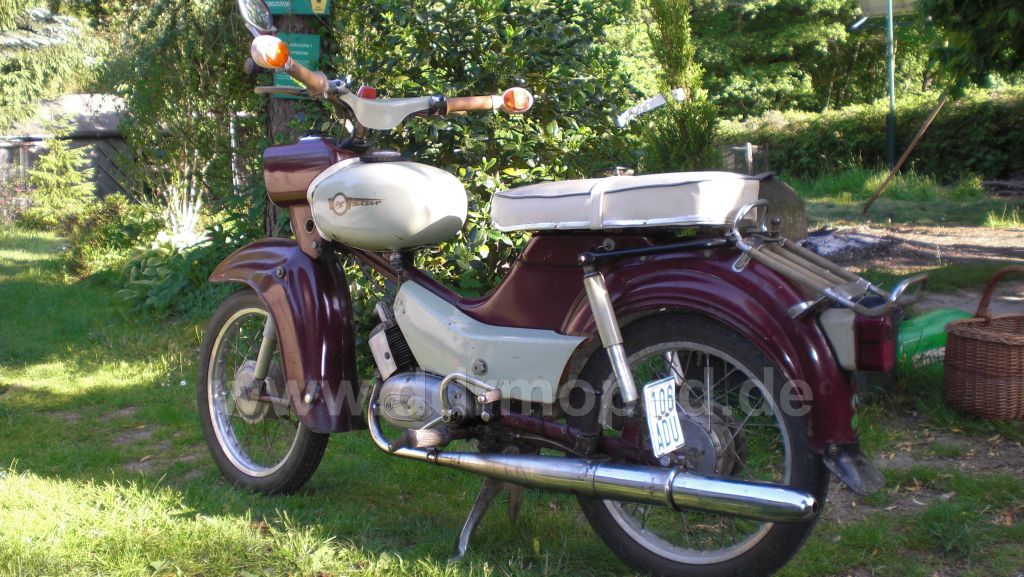

Ich möchte euch mal meinen SR 4-2/1 vorstellen, und gerne einige Fragen zur Orginalität stellen .
Willi
Hier erstmal ein Bild:
Geschrieben am: 01.02.2012, 22:22
Geschrieben am: 02.02.2012, 11:25
QUOTE (simson willi @ 01.02.2012, 17:40)
Soweit ich weiß, sieht ein orginaler 68er Star so aus:
Naja die Sitzbank und die vordern Stoßdämpfer sind auch hier nicht passend zum Baujahr. Ansonsten schaut der 68er aber noch gut aus. thumbsup.gif

QUOTE (SimsonSammler1234 @ 02.02.2012, 11:25)
Was gehört denn da orginal für eine Sitzbank, und für Federbeine drann???
Willi
Star1404
Geschrieben am: 04.02.2012, 14:33
Beiträge: 289
Mitgliedsnummer.: 3041
Mitglied seit: 24.01.2010

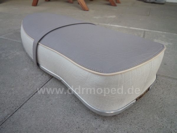

Die Sitzbank sollte so hier aussehen. Aber hast du nicht nur einen Schonbezug drüber? Das sieht so aus, als wenn sich drunter eine Naht abzeichnet. Der 68er hatte auf jeden Fall den zweifarbigen Bezug mit Aluzierleiste und dem Schild hinten. Ich habe den Bezug bei einem Händler bekommen. Und ich rate von den Nachbauschaumkernen ab. Viel zu weich und nicht formtreu. Guck wie deiner noch ist und nimm ihn wenn er gut ist weiter. Ich hab auch wieder den alten drin.
Federbeine sollten genau wie die hinteren dran, reibungsgedämpfte mit Aluhülse und hellem Schutzrohr. Kannst du nur suchen, gibts nicht mehr so oft.
Grüße vom René
simson willi
Geschrieben am: 04.02.2012, 18:08
So, ich habe gerade bemerkt, das ich jetzt einen eigenen Fred habe _uhm.gif .
Also die Sitzbank, ist eine, wo im Bodenblech keine Löcher für die Zierleisten sind, und es ist ein ausgeblichener grauer Sitzbezug verbaut.
Ab wann wurde dieser eigentlich verbaut??
@ domdey: Die Griffgummis sind Orginal, aber der Linke ist leider eingerissen.
Willi

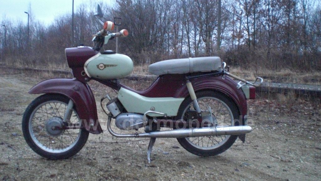

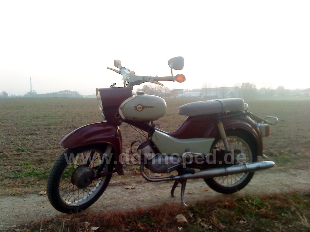

simson willi
Geschrieben am: 04.02.2012, 18:12
Mal noch paar Bilder:

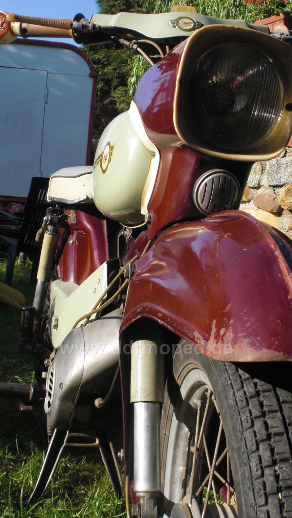

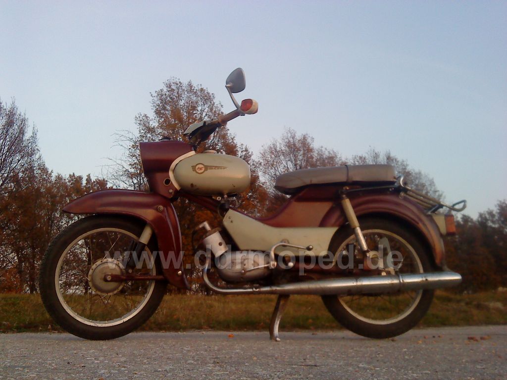

simson willi
Geschrieben am: 04.02.2012, 18:14

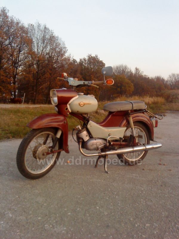

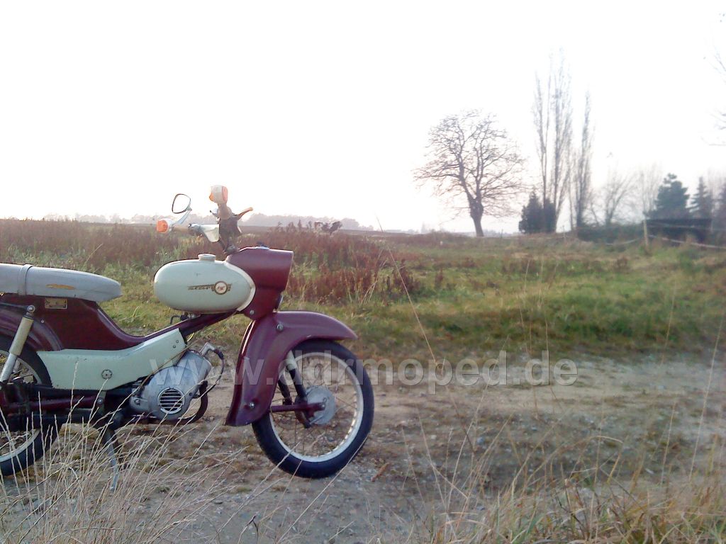

simson willi
Geschrieben am: 04.02.2012, 18:16
Mit Bautzener Senfwerk im Hintergrund.

simson willi
Geschrieben am: 12.03.2012, 18:58
So,es ging mal wieder etwas voran!
Also ich habe den Benzinhahn gewechselt, und mir Ottendorf Aluhülsen besorgt.
Nun fehlt nur noch der Sitzbezug und die Aluleisten!
Willi
simson willi
Geschrieben am: 21.05.2012, 20:10
So, nun da in letzter Zeit kein Update kam mach ich jetzt mal eins!!
Der Star ist nun wieder im Orginalzustand, und kann sich wieder sehen lassen.
Sitzbezug hab ich mal zufällig bei Ebay für 30€ gefunden, ist zwar nicht ganz Orginal, aber ich kann damit leben.
Aber zur Zeit steht der arme in der Garage und wartet auf die Zerlegung des Motors, da leider sich etwas verabschiedet hat. (Schalthebel wackelt im Leelauf, und man kann nicht ohne weiteres vom 2.Gang in den 1. schalten.) sad.gif

simson willi
Geschrieben am: 21.05.2012, 20:13
Andere Seite
simson willi
Geschrieben am: 21.05.2012, 20:17
Sieht gleich viel besser aus ohne den roten Pinsellack aufm Koti.
