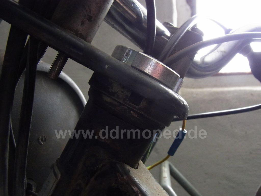

So Mathis, wie versprochen deine Bilder:
Gruß Moritz

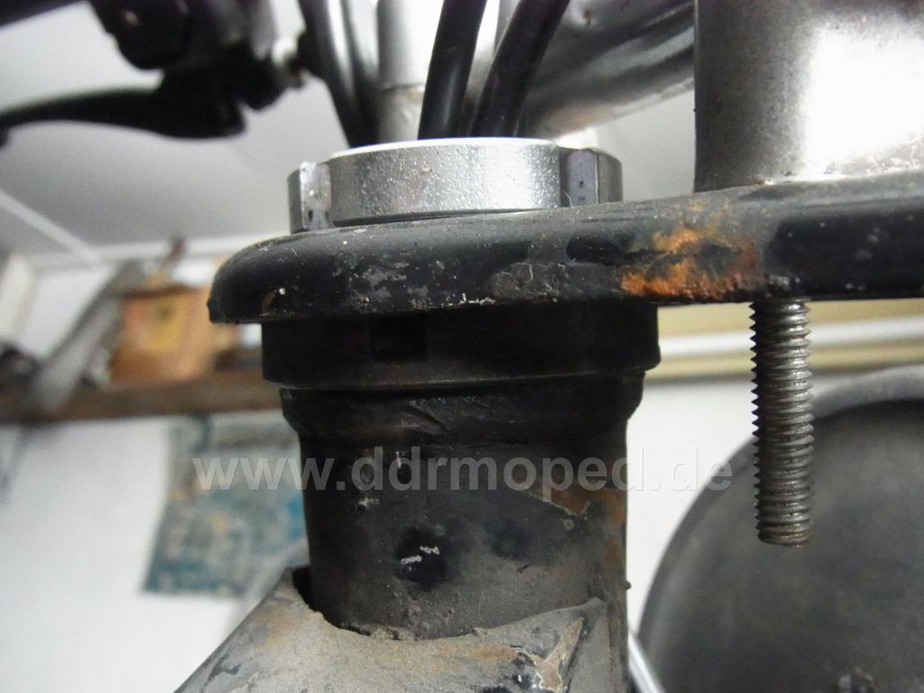

Gruß Moritz

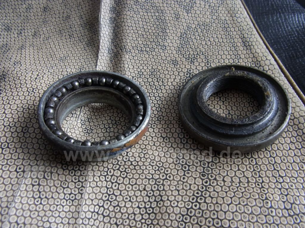

In den Lagerring kommt wie gewohnt das Kugellager, dann kommt so ein Ring, der unter dem Blech für die Telegabel sitzt, dann das Blech und eine Kontermutter. Die Kontermutter ist das Glänzende oben drauf.
Der erste Ring sieht in etwa so aus wie auf meinem Bild.
Gruß Moritz

Ich würde das Set nehmen.
Der Ring unten mitte ist glaube ich für den Steuerkopf unten, falls das ausgeschlagen ist.
Du brauchst dann bloß noch den Konterring.
Gruß Moritz

hmm.gif Moritz? Ist die Schraube im 2ten Bild ein Anschlag ? huh.gif laugh.gif tongue.gif

Ähm nun ja, das Bild ist von meinem Assi-S51. Wie gesagt ist das ein Moped, was fast nur aus Teilen besteht, die ich grade zur Hand hatte/habe. So, und jetzt sucht mal 4 Schrauben, die diese Länge haben biggrin.gif
