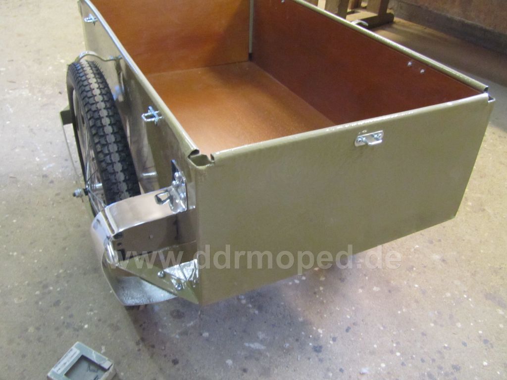

hatscher
Geschrieben am: 06.02.2012, 19:16
Beiträge: 535
Mitgliedsnummer.: 1389
Mitglied seit: 18.07.2008
@schmied.
Danke für den Tipp.
Außen ist er fertig,bis auf Schutzbleche(sind noch in Behandlung) und Elektrik (ist noch in Arbeit)
Innen ist der Boden und die Seiten mit Sperrholz verkleidet.
Ideen such ich für innen wies weiter gehen könnte.
Kann ja sein es sagt mal jemand eine Popcorn-maschine wär mal geil oder sowas das mir mal irgendwie der Groschen fällt was ich rein machen könnte.

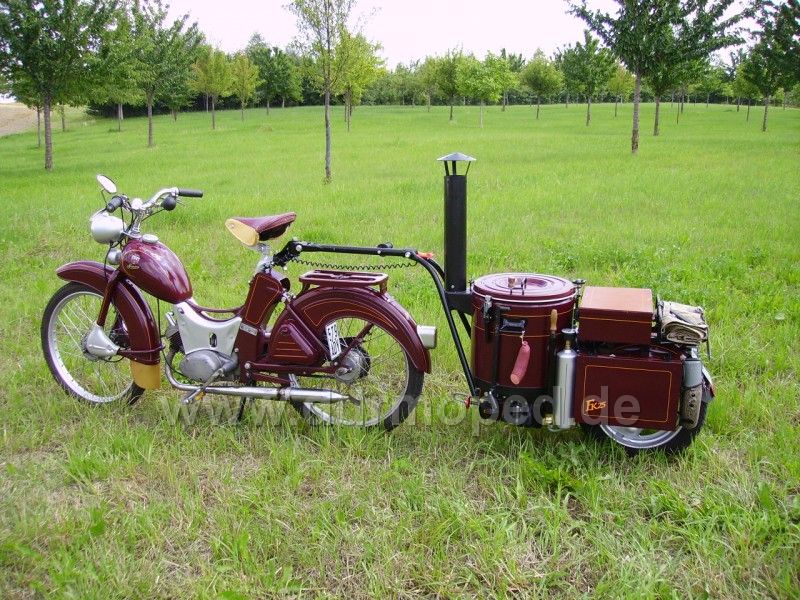

Schmied
Geschrieben am: 06.02.2012, 21:52
Beiträge: 5230
Mitgliedsnummer.: 423
Mitglied seit: 04.01.2007
QUOTE (hatscher @ 06.02.2012, 20:54)
Bilder vom Anhänger mit der Gulaschkanone ?
Ist der von dir Schmied ?
Also, wenn du die meinst (siehe unten), JA, ist auf meinem Mist gewachsen. wink.gif
Allerdings verwirrst du mich immer mehr, da du geschrieben hattest "...in unserer Region..." und ich dachte du kommst aus Köln. hmm.gif
Das mit der Abnahme ist aber wirklich spannend, denn außer "dünne Luft" hab ich von gewissen Sachverständigen noch keine Hilfe bekommen... mad.gif
@Halloecho
Ich hab das bissl Anders gemeint, denn ich zweifle nicht an deinem Können, diesen Kochkessel einzubauen.
Allerdings, je nach dem wie die praktische Anwendung aussehen soll, könnte diese Art von Kessel unpraktisch sein. Dies fängt bei der Abdichtung des Deckels an und hört bei der Feuerung auf. Und auch die Auflistung der Masseverhältnisse ist so ne Sache, denn wenn man alles was zum Kochen benötigt wird mitnehmen will, ist die Grenze schnell ereicht.
Ich kann da aus eigener Erfahrung reden und war selbst erschrocken wie sich die gedachte und die tatsächliche Masse unterscheiden können.
Und jedes Kilo weniger macht sich auch im Fahrverhalten bemerkbar... rolleyes.gif
Und hier nochmal meine FK25:
