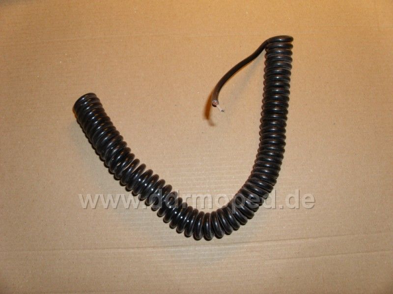

Das war irgendein Rest aus meinem "Fundus".
Normalerweis ist das ein ganz normales Telefonhörer-Kabel, denn ich weis noch, dass ich was mit mindestens 3 Adern gesucht hatte und da bot sich das "Fundstück" an.
Es gibt aber auch z.B. gewendelte Netzkabel mit 2 Adern, das Reicht ja für die normale Stromversorgung.

@Hatscher: falsches Kabel, es wird gerne brüchig bei der Belastung. Telefonhörerkabel hat meist eine Bessere Isolation. Ansonstem geht alles mit einem Mintestquerschnitt von 0.75²mm. Bei einem /M1 werden schon 4 Adern benötigt, weil Rüli mit gescheiter Masse und Stopli wegen Bremslichtschalter am Zugtier jeweils 2 Adern benötigen.
Frag mal deinen Elektriker deines Vertrauens nach Jalousiekabel, Ölflex ist auch nicht die richtige Wahl...

Ich würde eher zu sowas hier in der Richtung raten!
Ist robust, hält die Ströme ohne Probleme aus und die 2 Adern sind ja eigentlich auch völlig ausreichend für nen normalen Essi-Anhänger.
Bei Badarf hätte ich noch dieses hier da.
Stabile Ausführung, 2 Adrig, Wendeldurchmesser 20mm, Ausgezogen ca. 2 Meter.

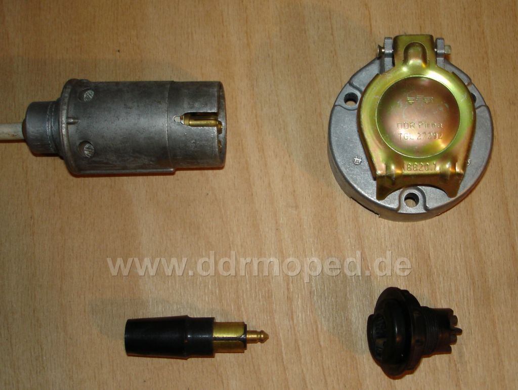

Wesentlich stabiler und noch dazu original wären solche Steckverbindungen
(oben 7-polig, unten 2-polig):

Also so wie ich das sehen, ist an der Hängerkupplung eine 2-polige Bordspannungssteckdose verbaut.

Habe die unteren Stecker(die 2 Poligen wie auf dem Bild zu sehen.
Auf Seite 2 sieht manns ganz gut an der Kupplung.
Ja,geht mir nur um das Stück was aus der dem Deichselloch kommt bis zur Dose.

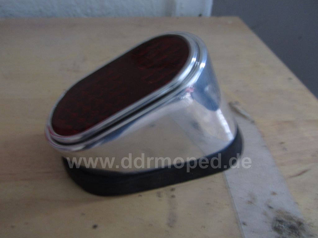

Heut ist das Rücklicht fertig gewesen,Alu poliert auf Hochglanz und neues Glas
