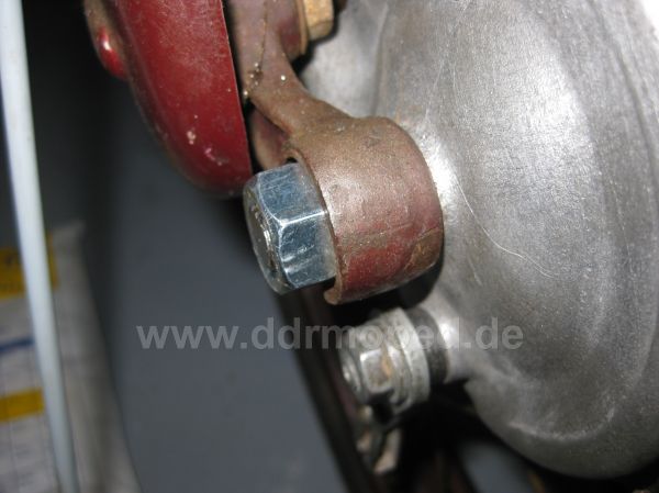

ich bin ein zielmlicher Simson Neuling. Vor einiger Zeit habe ich mir eine SR2E zugelegt,
die ich wieder fahrtüchtig bekommen machen will. Ein Problem war das total zerbröselte
Vorderradlager. Nun habe ich beide Schalen erneuert. Fälschlicherweise war eine 10 er Achse verbaut. Ich habe mir also eine neue 12er mit zwei neuen Konusschrauben bestellt.
Gestern habe ich alles mal zusammengebaut. Aber irgendwie passt das ganze nicht zusammen.
Ich habe mal ein paar Bilder dazu gemacht. Auf der Bremsenseite ist viel zu wenig Achse
übrig, obwohl ich die Konusschraube bis zum Anschlag auf die Achse geschraubt habe.
So wenig, dass ich keine Mutter mehr zwischen Bremse und Gabel bekomme.
Auf der gegenüberliegenden Seite hingegen ist viel zu viel Überstand.
Aber was ist falsch? Für mich sind die einzigen Erklärungen, dass entweder die Lagerschale zu weit
eingeschlagen ist, oder die Achse irgendwie nicht passt.
Kann mir jemand helfen?
