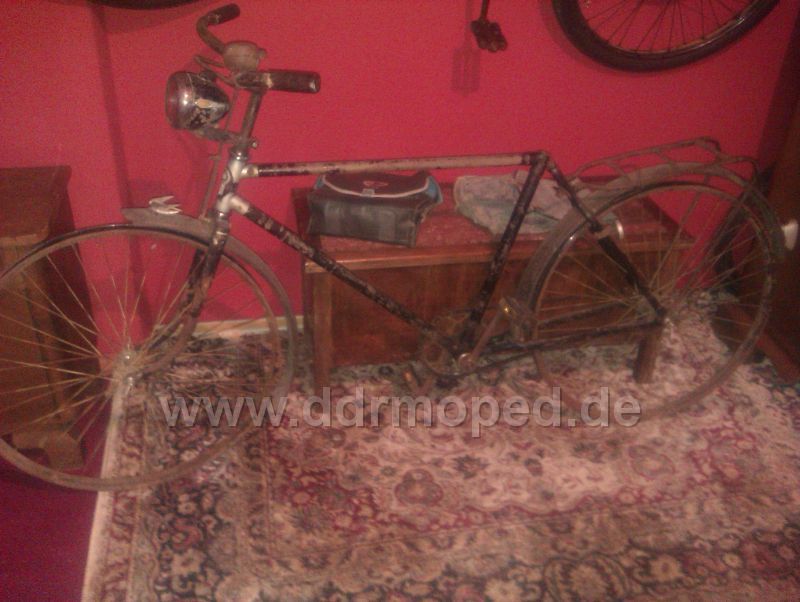

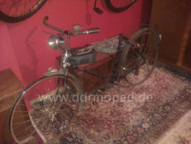

Habe dieses Waffenmeister bekommen noch mit dem alten Kettenblatt und den zwei Löchern im Schutzblech für das ganz alte BSW Emblem.
Das Rad ist im Moment ein viel Arbeit mit sich bringendes Projekt, aber ich werde etwas daraus machen.
Geschrieben am: 06.02.2012, 20:52
Was mich verwundert, ist der extrem flache und tiefe Rahmen, trotz der 28iger Räder, so wirkt es eher sportlich.

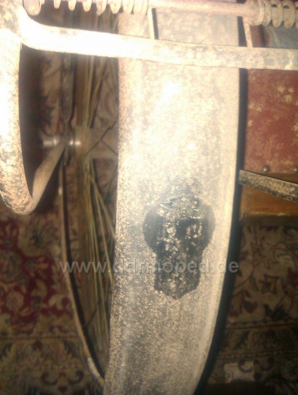

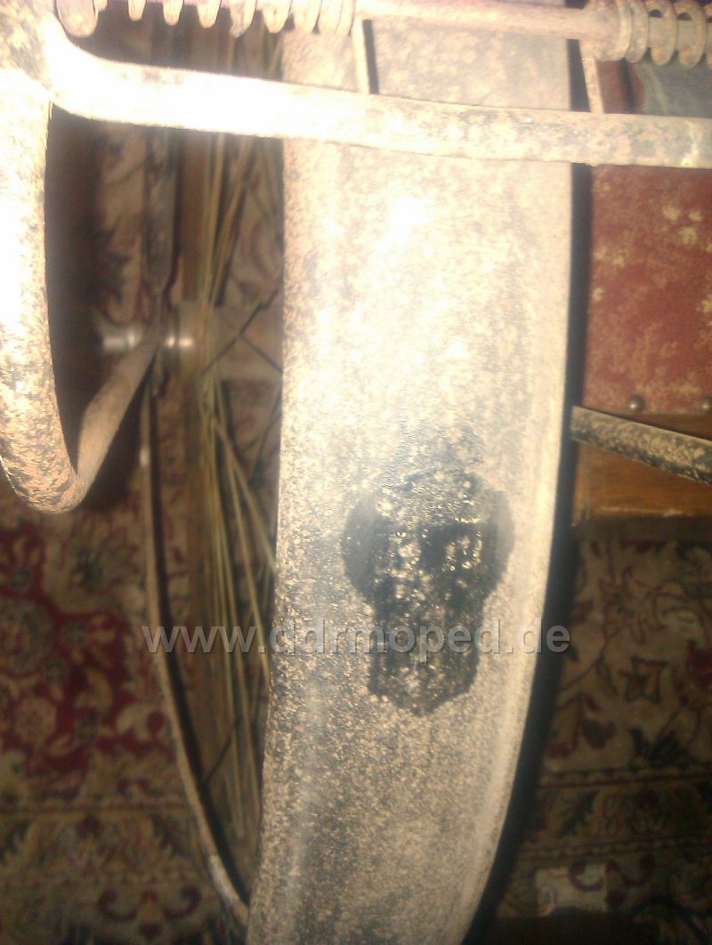

Auf dem hinteren Blech erkennt man noch den Schatten, mal sehen was ich da noch machen kann.

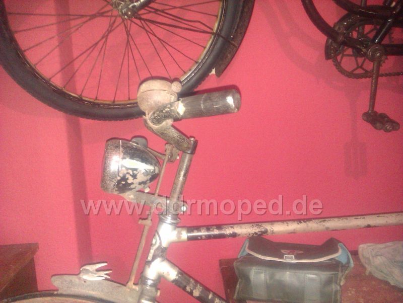

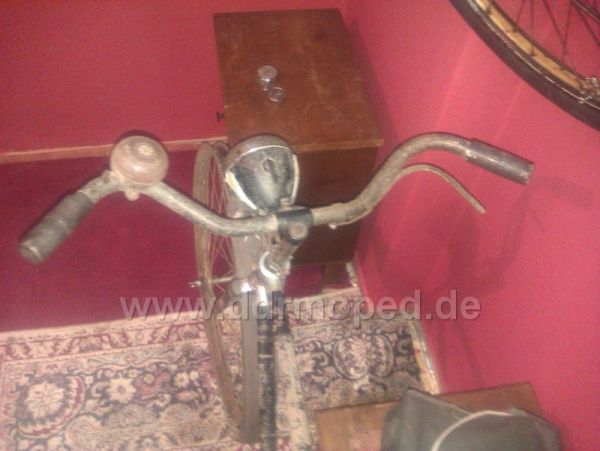

Der Lenker hat die NSU Form eine schwarze Plastemuffe und ist sehr nach vorne geneigt und flach, desweiteren war er nicht verchrohmt sondern geschwärzt _uhm.gif Griffe sind von Tempo.

Klingel hat zweiklang und ein Kleeblattmotiv.

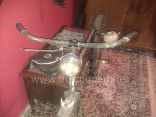

Hier kann man sehen das er sehr flach und nach vorn geneigt ist.
Scheint aber so gewesen zu sein ist nicht verbogen-

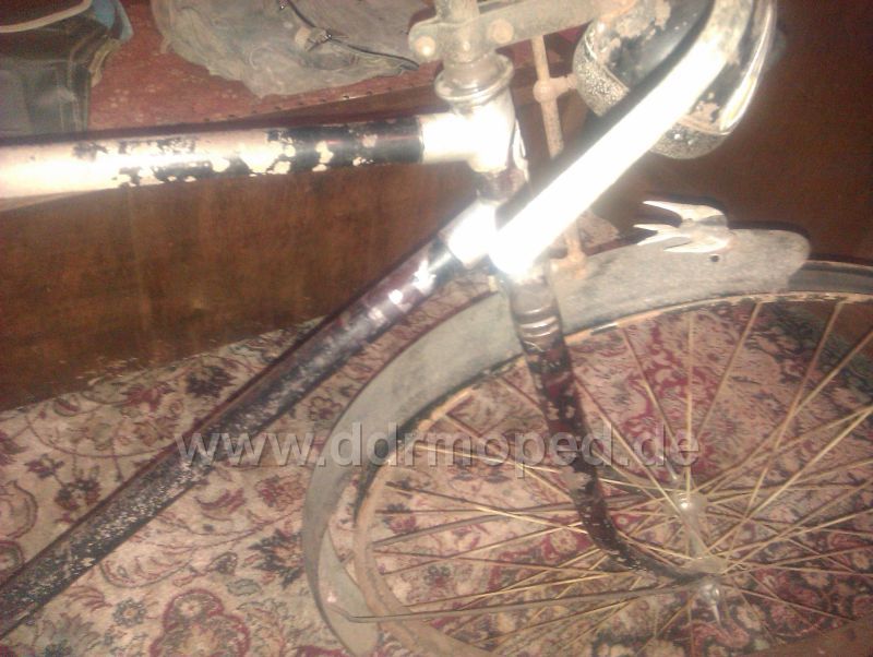

Das Rad war nach einigem Wischen mit Aceton Im orginallack erkennbar,
dieser war rot grundiert mit abgeklebten Bändern dann wurde silber gespritzt an einigen Stellen und nach abnehmen der Bänder wurde dahinter alles schwarz lackiert.
So hat man schwarzen Lack mit rotem Hintergrund und silbernem Spritzdekor, kenne ich so garnicht.
Ich werde es mit ganz feinem schleifmittel anpolieren um das schwarze neue übergestrichene zu entfernen, in der Hoffnung mehr zum Vorschein kommen zu lassen.
Dann bin ich mal auf die weiteren Bilder gespannt.
Was für ein Strebenrücklicht wurde verbaut?

Maik, so einen Lenker habe ich noch in besserem Paninat rumkullern, bin am WE in Berlin, willste haben, kost nix...

Weiss jemand ob der Lenker prginal ist, oder wo gab es den?

Ich denke eher, dass er aus den 50gern ist, oder gab es die Plastemuffe schon vorher?
