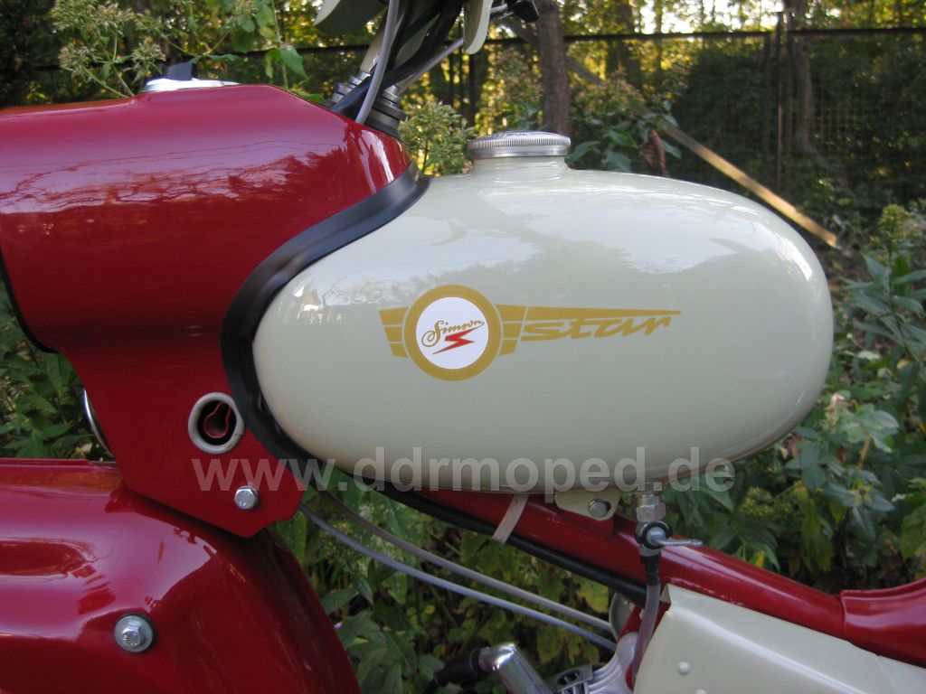

Star :

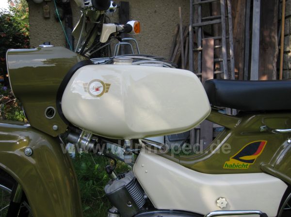

Geschrieben am: 08.02.2012, 23:53
Habicht :
Geschrieben am: 09.02.2012, 16:45
Beiträge: 4434
Hockst du dafür den ganzen Tag in der Garage und bist fleißg am polieren oder hast du für sowas einen Knecht im Keller? ph34r.gif
Geschrieben am: 09.02.2012, 20:43
Der Knecht, der daran poliert, bin nur ich .
Im übrigen sind das jeweils Fotos, welche unmittelbar nach Abschluss der Restauration gemacht wurden . wink.gif

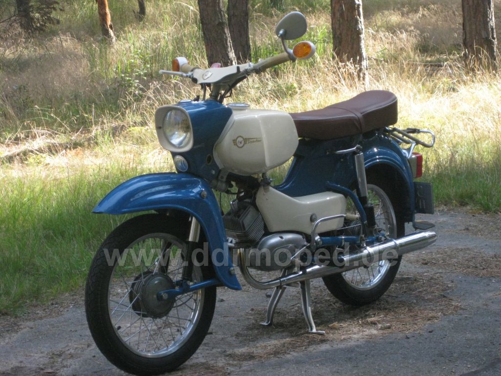

Hier noch 'n Foto vom flinken Sperbilein . Man erkennt, dass es sich um ein Scheinwerfergehäuse der alten Ausführung handelt .
