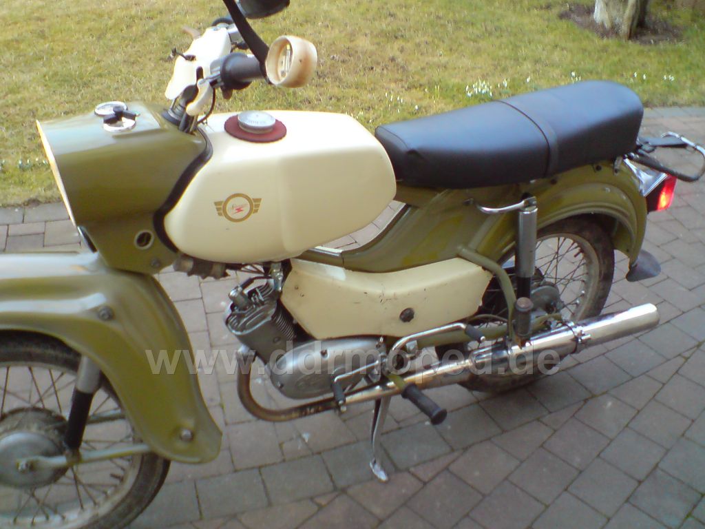

Wenn wieder etwas Kohle da ist wird nochma der Lackheini zum aufpolieren der restlichen Teile gerufen, und die letzten Fehlteile angebaut!

Teilweise sind die teile ja schon aufpoliert.
Allerdings hatte mein heini zu der zeit nur ne große maschiene und damit kamen wir bei manchen teilen nicht überall hin. Jetz gehts nochmal mit ner kleinen über all die stellen die man sieht;-)
Der heini ist ein freund von mir, ich bezahl ja wirklich nur das material.

Wunderschöner, originaler Habicht! _clap_1.gif thumbsup.gif Großes Kino!
Meiner Meinung nach nur ein kleiner Pferdefuß: Nur die Sitzbank gefällt mir nicht recht, da sie auffällig Nachbau ist.
Gab es diese Alu-Sterngriffmuttern in diesem Baujahr noch? Ich denke nein...
Gruß von Habicht-Fahrer zu Habicht-Fahrer,
Konrad
Lasst uns das Straßenbild mit originalen Fahrzeugen bereichern!
Hab heut nochmal den Gasgriff abgebaut, und alles nochmal nachgefettet, und siehe da er geht bedeutend leichter!
Jap... gefällt mir auch nicht so die Sitzbank, vll komm ich ja irgendwann nochmal an eine Originale ran.
Vergaser hab ich sauber gemacht und eingestellt.Sie schnurrt jetzt wie ein Kätzchen! Ich bin Begeistert! _clap_1.gif
