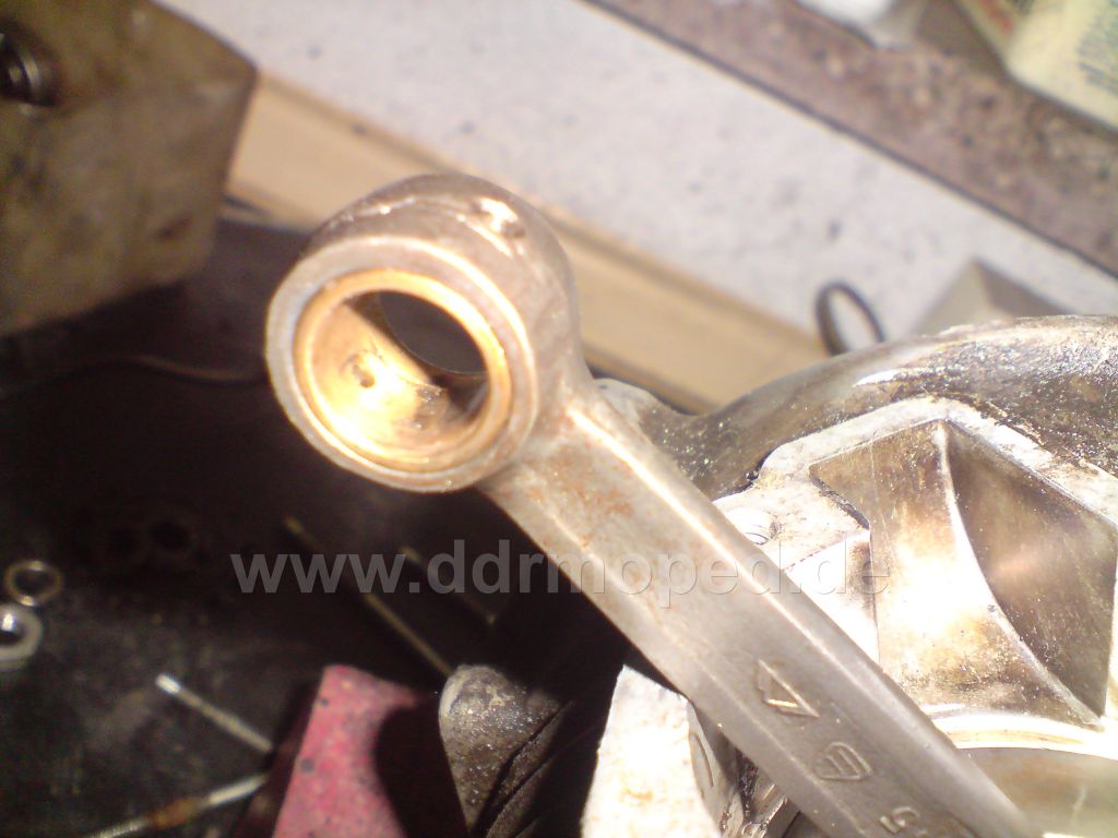

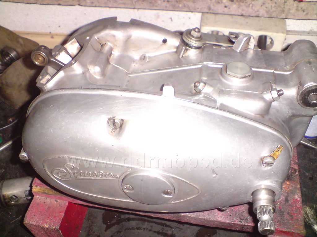

Und warum? Die blöde Messingbuchse ist eingelaufen....
Jetzt weiß ich wieder warum ich die so lieb!
Es geht nicht mal mehr ein Kolbenbolzen wieder rein.
Frage: Kann ich die Buchse etwas ausschleifen so das der Bolzen wieder passt oder muss ich ne andere welle besorgen?

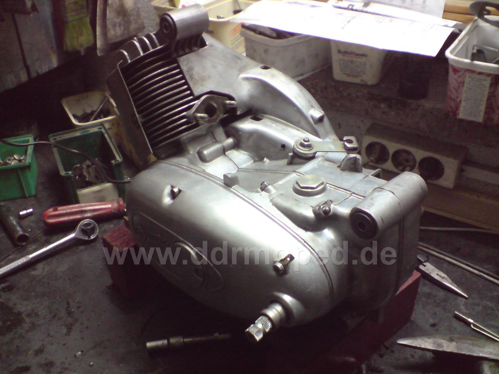

Also wenn, dann muss du schon die Pleuelbuchse wechseln, das geht ohne den Motor auseinander zu nehmen.

@ddrschrauber kann ich die einfach gegen ne andere tauschen?

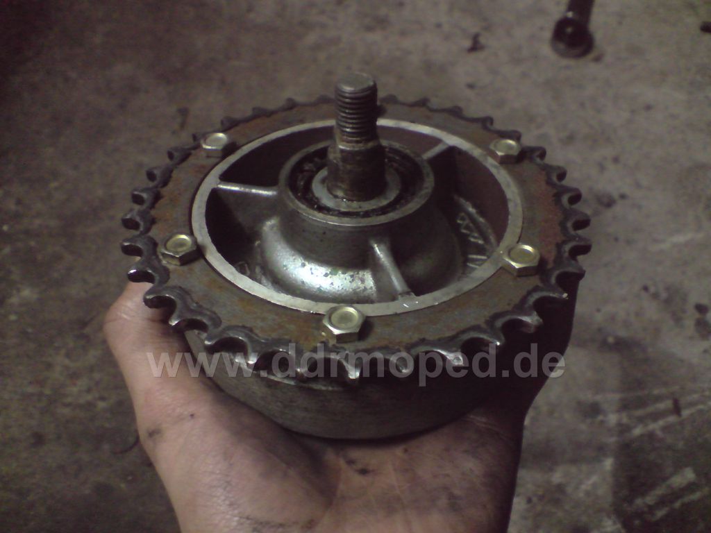

Ist das selber gebaut?
Sollte ich den Tauschen?
Geschrieben am: 09.02.2012, 23:41
Das Kettenritzel ist eine Werksregenerierung, ist schon ok so.
Die Pleuelbuchse kannst du einfach wechseln, ja. Aber du musst die Buchse danach auf das richtige Maß ausreiben.

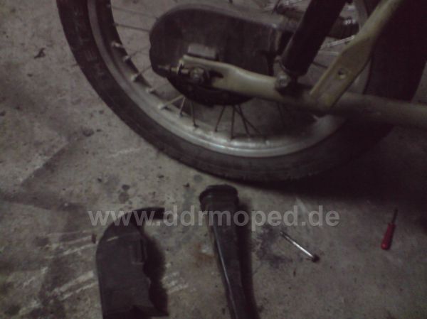

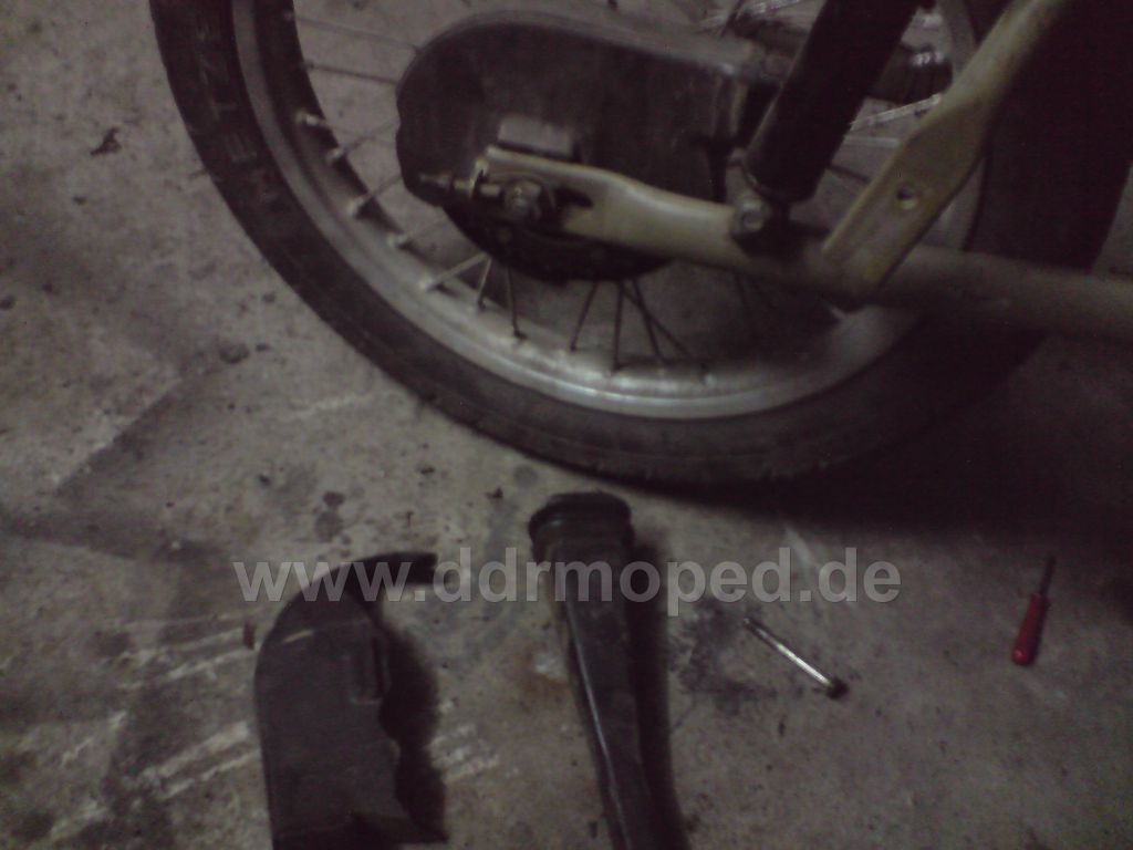

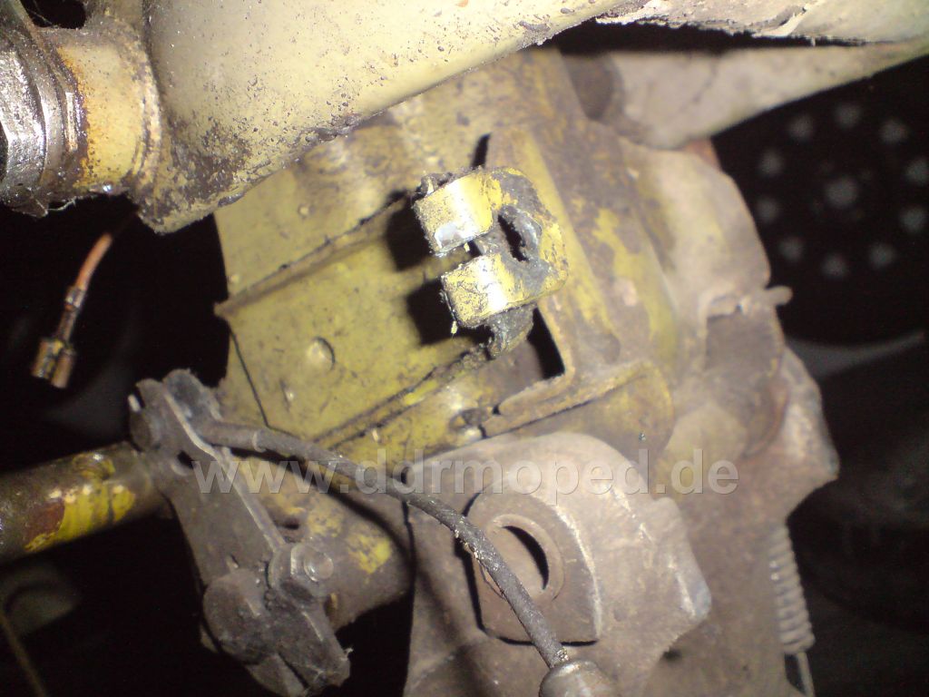

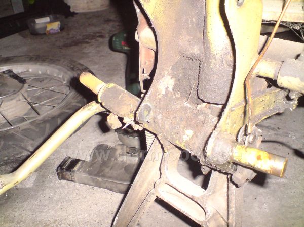

Was kommt hier noch hin?
War nur der Zug drinne.
Sieht mir so leer aus.

wenn ich die Buchse eh aus reiben muss, kann ich da nicht einfach die ausreiben die schon drinne ist?
kannst du mir die Größe sagen?

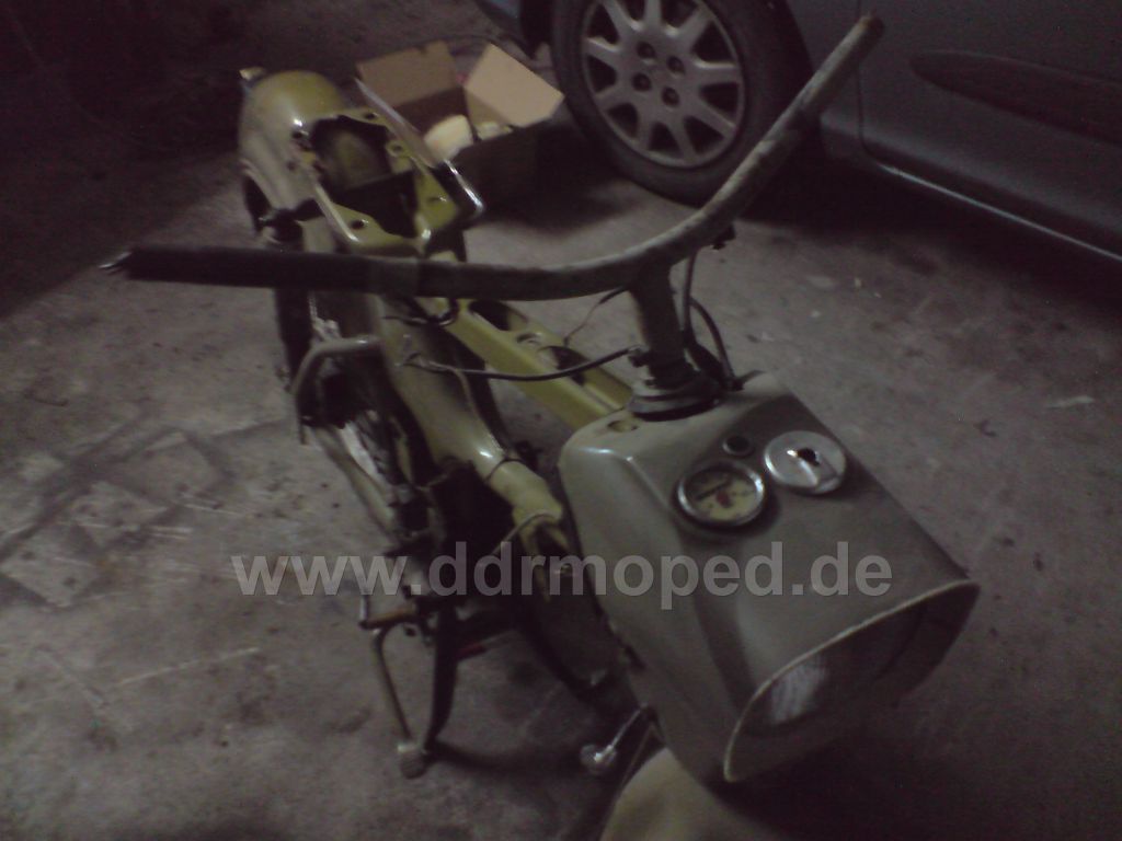

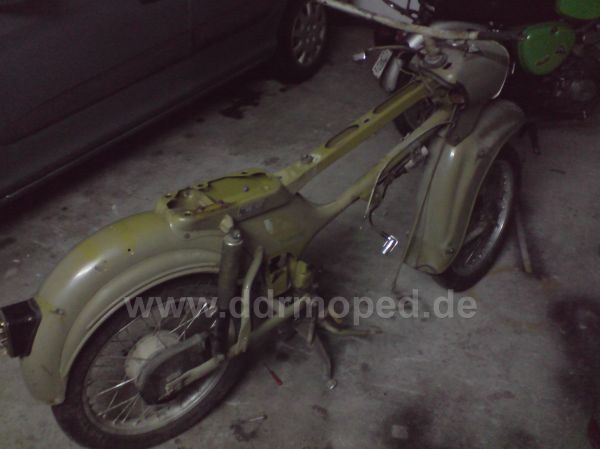

Welches Lüfterrad brauch ich eigentlich? schwarz?

Hat denn das untere Pleuellager fühlbares Spiel ? Falls ja, hat es sich für die Welle eh erledigt .

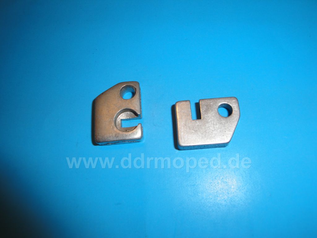

Im Widerlager für den Fussbremszug gehört ein Halteplättchen !
Entweder eines mit Gewindebohrung M6 (alt) oder abgesetzte Bohrung ohne Gewinde (neu) . wink.gif

Nein, die welle ist i.O. bis auf die Buchse oben.
Okay, da nehm ich mal an ich brauch die neue Version da ich ein ausliegenden bremshebl hab.

Na ja, wenn Du genügend handwerkliches Fachwissen und Erfahrung sowie eine passende verstellbare 12 mm Handreibahle hast, dann könntest du die Buchse theoretisch schon vorsichtig etwas nachreiben und die Aufwerfung beseitigen. Aber anhand Deiner Fragestellung merke ich schon, dass Du weder das eine noch das andere hast. Deshalb solltest du da vielleicht lieber einen Fachmann ranlassen. Auf keinen Fall solltest Du dort mit einer Rundfeile drin rumwurschteln oder mit einem zusammengerollten Stück Schleifpapier oder ähnlichem. Dann wird es Schrott. Wenn die Materialaufwerfung nur ganz leicht am Rand ist, dann kann ein Profi vielleicht mit einem scharfen Dreikantschaber oder Teppichmesser ganz vorsichtig an dieser Stelle einen Span runternehmen, aber das sollte wie gesagt jemand sein, der sich mit sowas auskennt, sonst klappert der Kolbenbolzen hinterher und die Buchse muß komplett raus, erneuert, neu eingepasst und auf's richtige Maß ausgerieben werden.
Am Fußbremsbowdenzug kommt noch ein unten abgebildetes Halteplättchen dazwischen.
