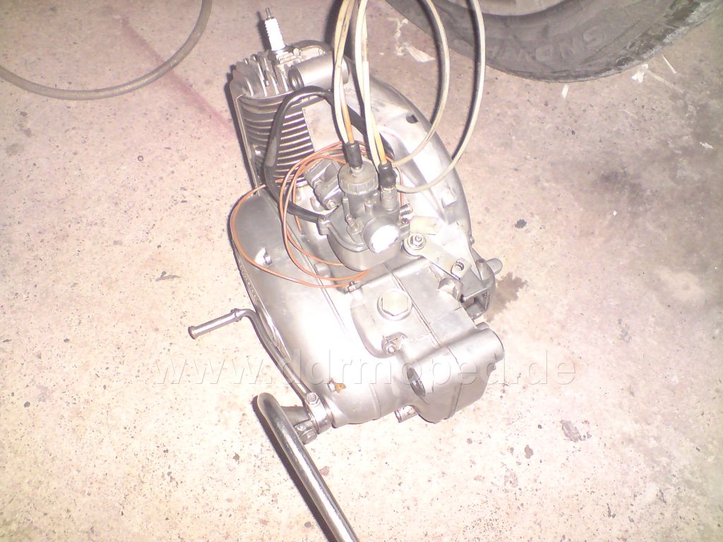

Nach einem kurzen Gespräch mit meinem Meister und etlicher zeit am Telefon konnte ich mir wie du schon sagtest eine verstellbare 12er Reibahle besorgen.
Buchse hab ich nachgearbeitet und das Spiel mit einer anderen, intakten verglichen.
Und natürlich hab ich mit ausschleifen nicht so etwas barbarisches wie zusammengerolltes Schleifpapier gemeint.
Kurz gesagt- Buchse wieder heile. Kolben und Zylinder montiert, Vape eingebaut und eingestellt, Versager zusammengesetzt und angeschraut, Getriebeöl gewechselt.
Falls die Buchse nochmal ärger macht fliegt die Welle aufn Schrott und es kommt eine anständige mit Nadellager rein.

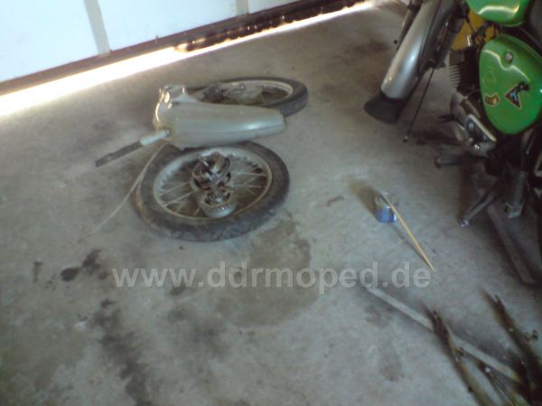

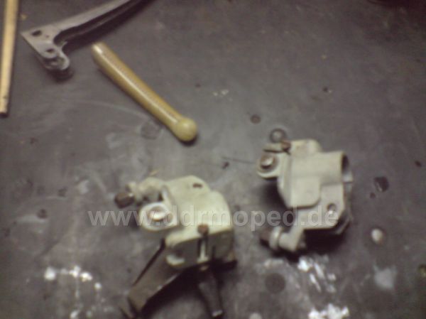

Weiterhin hab ich mich ein bisschen um die Bedienelemente gekümmert
MFG

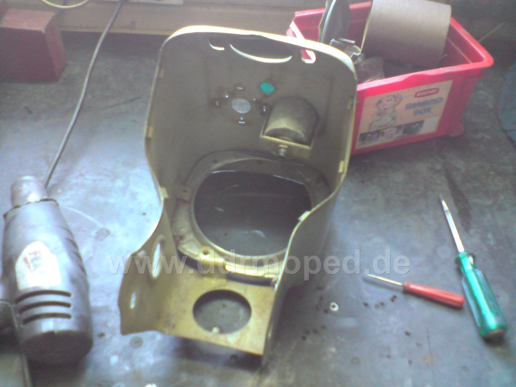

Geschrieben am: 10.02.2012, 20:24
Das Starterzugwiderlager (Chokehebel) verdient auch 'ne kleine Auffrischung . wink.gif
fabi s50^^
Geschrieben am: 10.02.2012, 20:30
Beiträge: 661
Mitgliedsnummer.: 1294
Mitglied seit: 03.06.2008
MFG

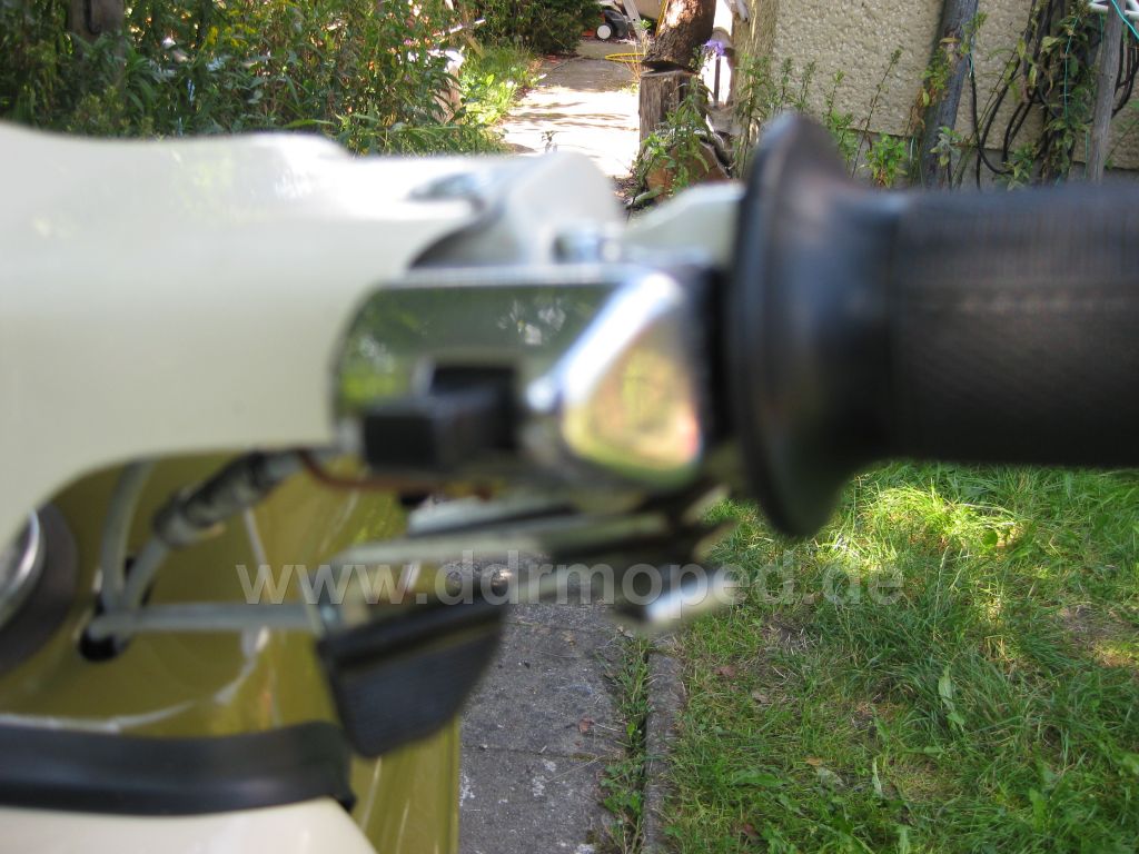

Geschrieben am: 10.02.2012, 20:46
Edit: Ich bitte etwaige Unschärfe zu entschuldigen . rolleyes.gif
Ich verbau die Dreckdinger überhaupt nicht.
Wenn der Motor neu gemacht wird, kannst sie gern haben.

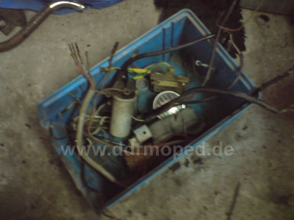

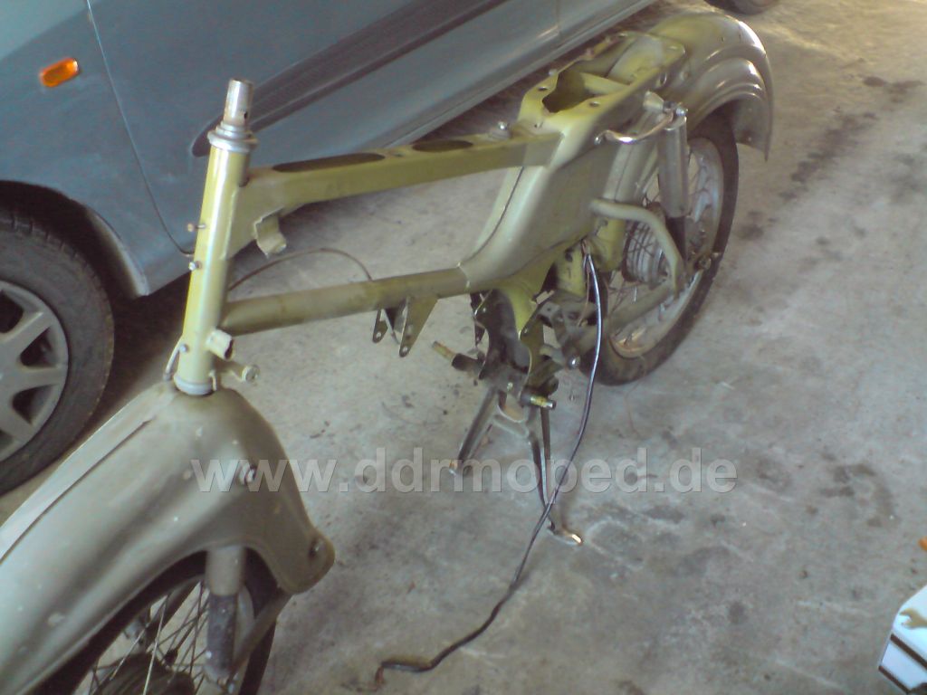

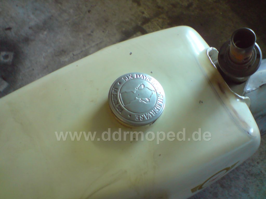

Heut gings der Elektrik und dem Rest des Rahmens an den kragen.

fabi s50^^
Geschrieben am: 11.02.2012, 21:03
Beiträge: 661
Und wo bekomme ich es her?
