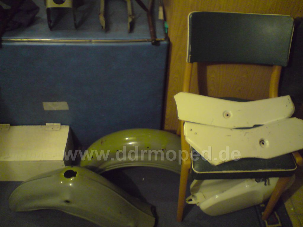

Schlachtfeld.
MFG

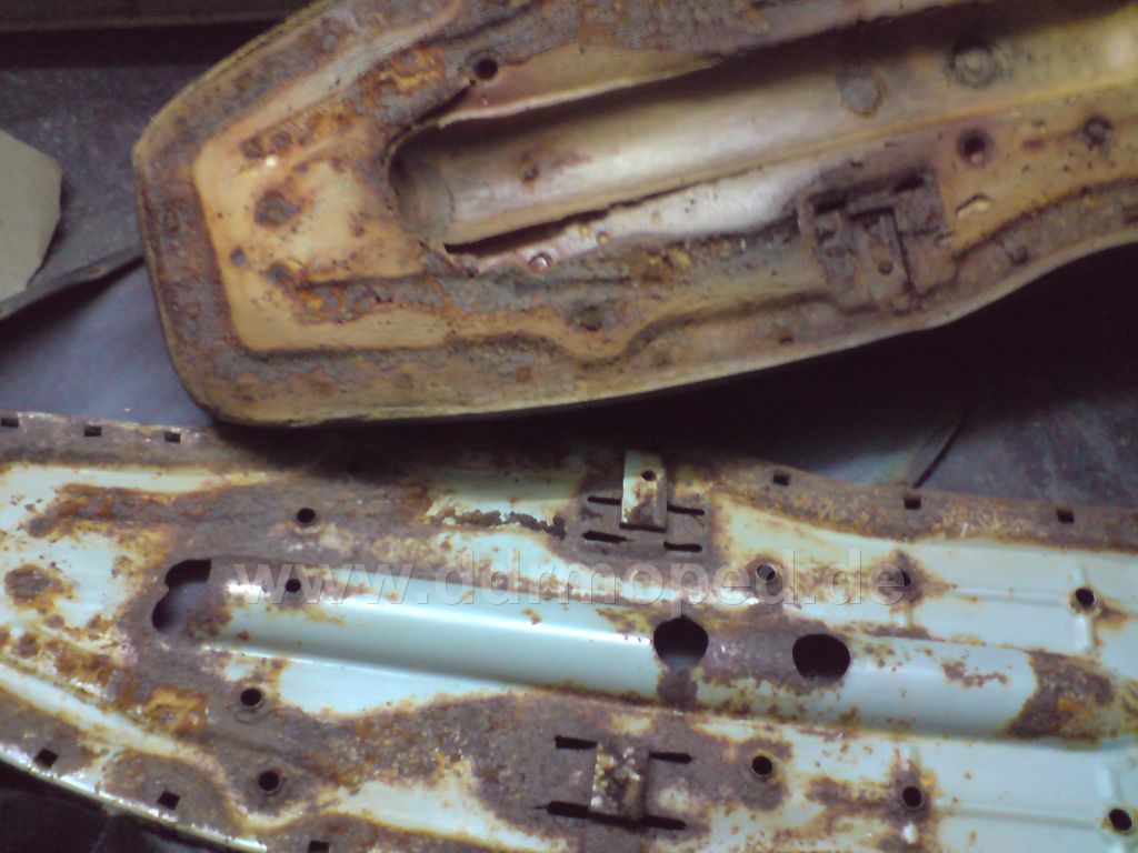

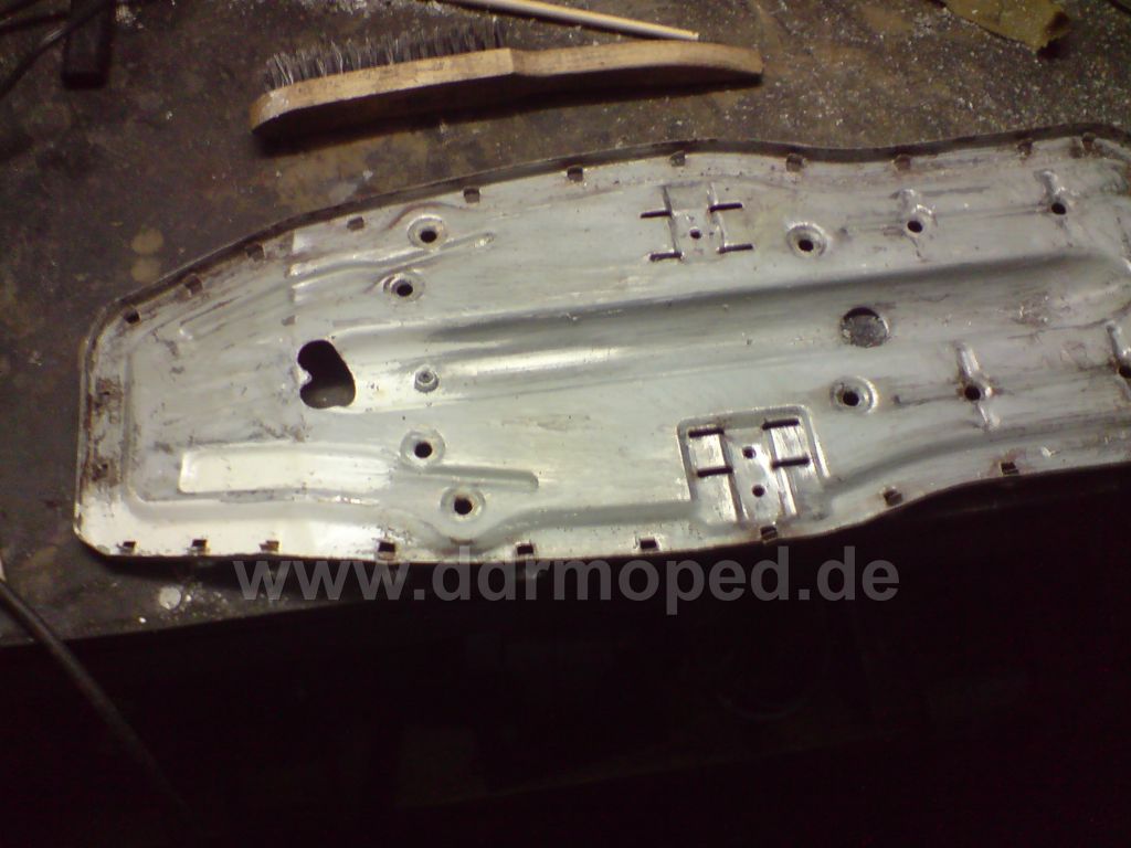

Endlich kam mein neues Sitzbankblech und das Parklicht.
Das Blech war Weiß Lackiert.
fabi s50^^

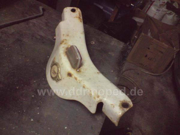

Geschrieben am: 14.02.2012, 22:11
Beiträge: 661
Mitgliedsnummer.: 1294
Mitglied seit: 03.06.2008
Blech brauch ich nun nicht mehr.
fabi s50^^

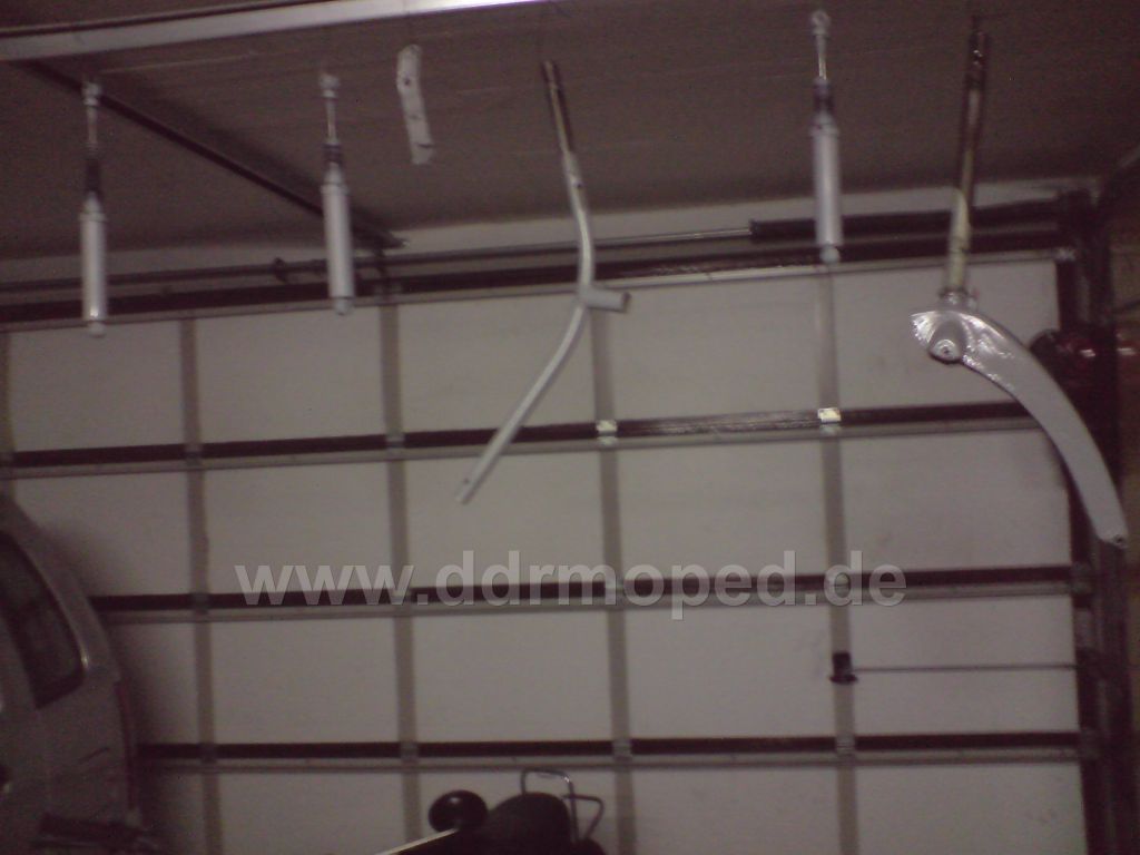

Dann noch n Paar Teile Grundiert.
Die Stoßdämpfer hatten echt üblen Rostbefall....
fabi s50^^
MFG

Wegen deinen alten Blechteilen (Sitzbankblech, Lenkerschale und sonstiges):
Egal wie die aussehen, heb die trotzdem auf, wenn du in irgendeiner finsteren Ecke deines Kellers Platz dafür findest, denn man weiß nie, wie es später einmal kömmt ... wink.gif
Vorne an dein Rahmenstirnrohr gehört in die beiden Gewindelöcher ein Blech für das Sicherungsbrett und der Halter für den Blinkgeber.
Der Kotflügel ist reparabel. Richten, ausbeulen und lackieren.
