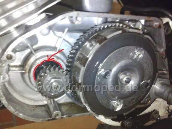

Der M541 hat links ca. 0,7mm zwischen Kugellager und Simmering Luft, das dient anscheinend der optimalen Schmierung des Lagers.
Wenn du ihn jetzt bis ganz reindrückst hat er keinen Halt mehr da er quasie fast lose hängt.
Denke hier sieht mans deutlich, das da noch Platz dazwischen ist...

Geschrieben am: 23.02.2012, 17:29
https://www.ddrmoped.de/forum/index.php?showtopic=14972
Dein Bild ist leider recht unscharf , und da wo´s drauf ankommt hast du jetzt rumgekritzelt ... rolleyes.gif
Simsonschrauber23
Geschrieben am: 23.02.2012, 17:53
Beiträge: 1697
Mitgliedsnummer.: 3115
Mitglied seit: 17.02.2010
Belassen wirs dabei, du hast Recht ich auch haben nascheinend irgendwie aneinander vorbeigeredet laugh.gif

Geschrieben am: 23.02.2012, 17:59
Ja , ich glaube auch dass wir etwas aneinander vorbeigeredet haben , ich meinte bündig mit der äusseren Kante des Lagersitzes... sad.gif
Wenn die blaue Linie ein Lineal wäre müsste also der Simmerring und die Alukante des Lagersitzes bündig sein ...
Kl!nW69r
Geschrieben am: 23.02.2012, 19:40
Beiträge: 292
Mitgliedsnummer.: 4442
Mitglied seit: 09.05.2011
Also so wie ihr das jetzt am Ende zusammen meintet habe ich es, dachte mir schon irgemdwie das das mit der Schmierung zutun hat bzw. würde das ja dann auch aneinander reiben (vielleicht zumindest).
