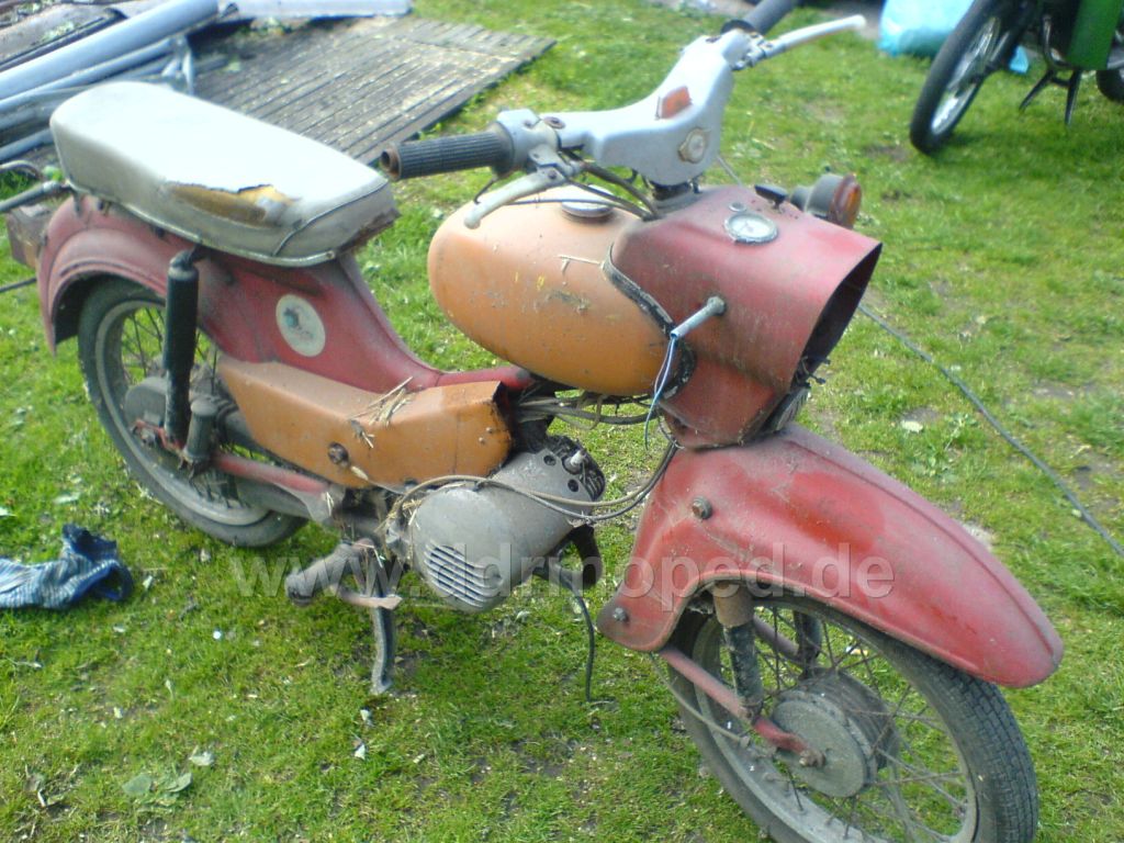

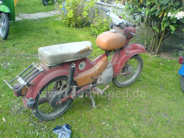

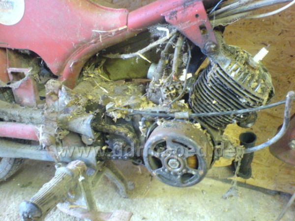

Die Basis
bseQ
Geschrieben am: 11.02.2012, 17:41
Beiträge: 77
Mitgliedsnummer.: 3993
Mitglied seit: 16.11.2010
Die Basis

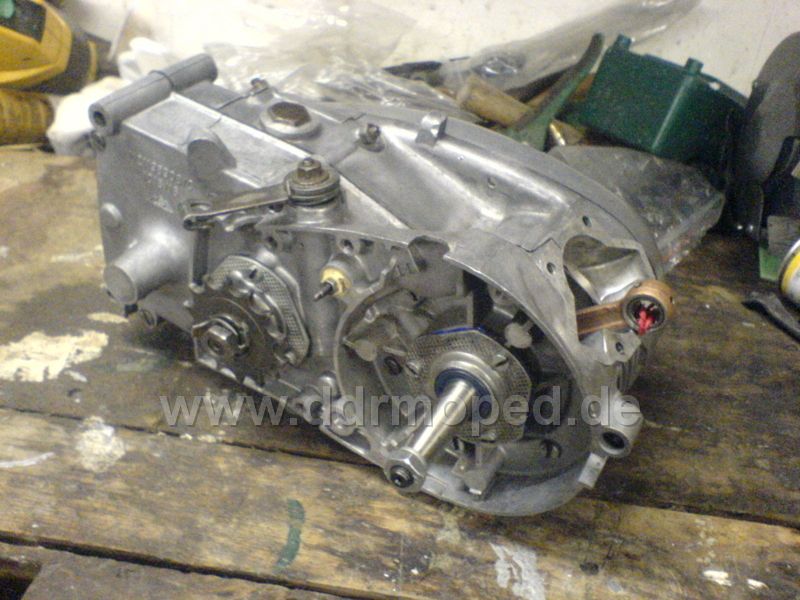

Der Motor

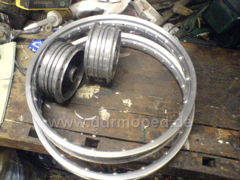

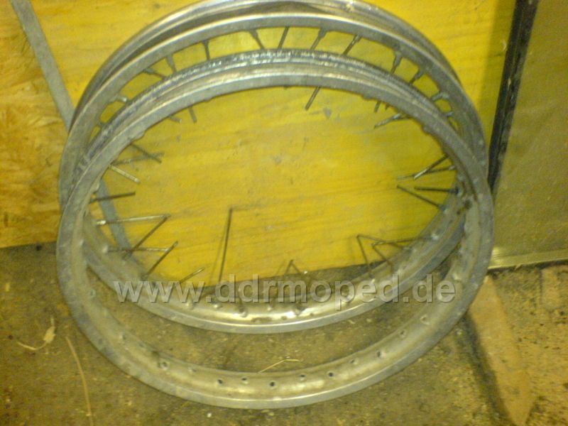

Die ausgespeichten Felgenringe vor dem Aufarbeiten.
Die gereinigten Felgenringe und Radnaben.

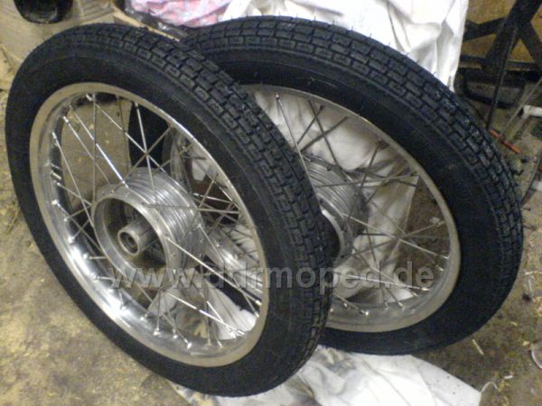

Und die schließlich mit Edelstahlspeichen und neuen Radlagern eingespeichten Felgen mit neuer Heidenau K30 Bereifung.

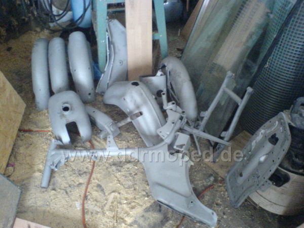

Alle Blechteile sandgestrahlt.

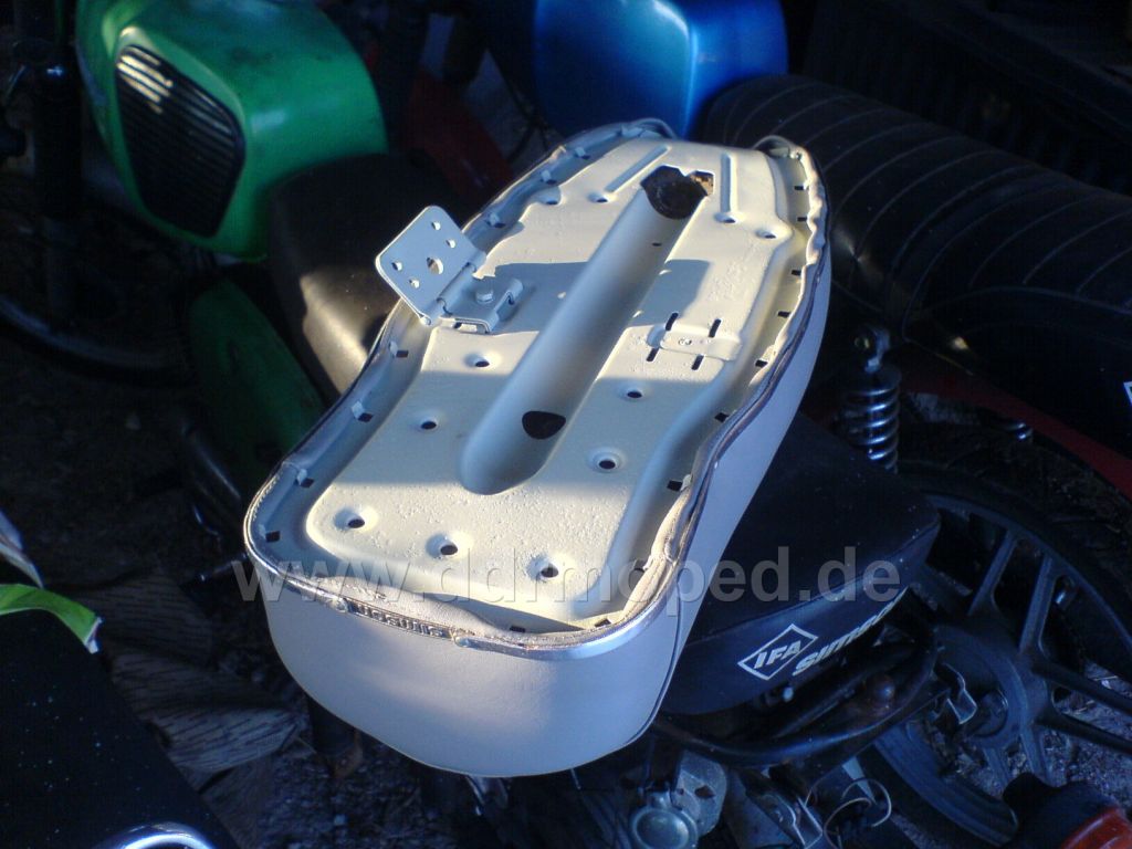

Die aufgearbeitete nicht original zum Baujahr passende Sitzbank inkl grauem Bezug und Aluzierleisten.
