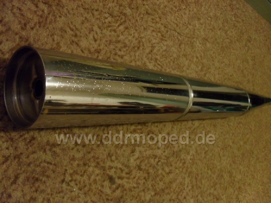

Damit die nach den Polituren blanken Stellen nicht rosten, wird wie oben erwähnt mit diversen Mittelchen(z.B. Leinöl ph34r.gif ) konserviert.
Die Messingbürste tut nix außer groben Rost wegbürsten...wers nicht glaubt, probiere es bitte aus thumbsup.gif .
Hier mein TS-Auspuff, der wurde gebürstet, "stahlwolliert" laugh.gif und mit Elsterglanz poliert...
MfG
Tobi, der Flacheisenreiter

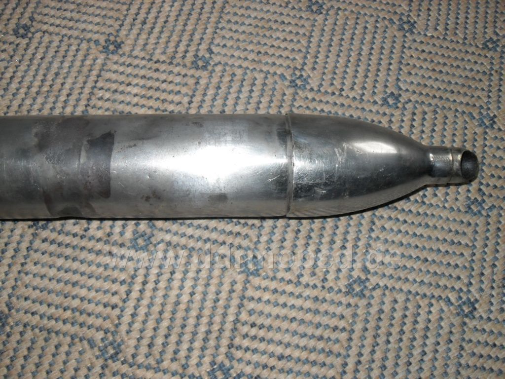

Galvaniseurin
Geschrieben am: 09.03.2012, 09:30
Beiträge: 106
Mitgliedsnummer.: 1484
Mitglied seit: 21.08.2008
@ Tobi,
ich seh das eben mit ganz anderen Augen,verständlich,bei uns wird keine Chromschicht aufgearbeitet,da kommt alles runter und alles wieder neu rauf!
Aber versteh schon was du meinst,nur wirst du immer wieder mal das Problem haben dass es wieder anfängt zu rosten,früher oder später,also keine Dauerlösung. wink.gif
Wenn ich mir das zweite Foto mal so recht genau anschaue,ich weiß nicht ob es einfach nur ungünstig fotografiert ist oder es die Lichteinstrahlung ist,aber für mich scheint es so als wäre auf dem ersten Teil (links vom Bild) vom TS-Auspuff gar kein Chrom mehr,sondern das dass schon die Nickelschicht ist???
Weil wenn man sich den rechten Teil vom Bild anschaut,sieht man da schon irgendwie ein Unterschied,aber wie gesagt vielleicht ist das auch einfach nur die Lichteinstrahlung,die das so wirken lässt _uhm.gif

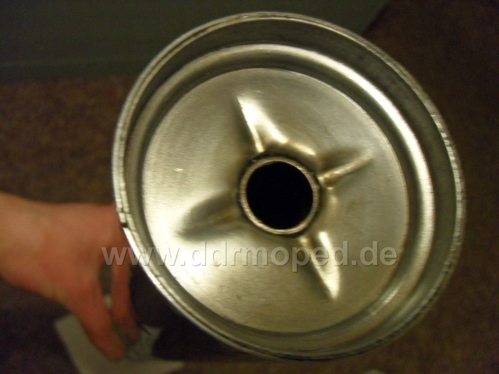

ach und über das erste Bild brauchen wir wohl gar nicht erst zu sprechen biggrin.gif

Flacheisenreiter
Geschrieben am: 09.03.2012, 10:20
Beiträge: 1338
Mitgliedsnummer.: 3659
Mitglied seit: 23.07.2010
Auch neu verchromte Flächen fangen irgendwann wieder an zu rosten, wenn man ihnen nicht die nötige Pflege zukommen lässt wink.gif .
Wie gesagt, konservieren bzw. immer leicht ölig halten, dann wirds mit dem Rost keine Probleme geben. Ganz so schnell rosten die Teile auch nicht weg, dass man nicht reagieren und nachbehandeln könnte laugh.gif .
Du hast recht, das in den "Mantel" des Auspuff eingepresste Endstück hat eine rauhere Oberfläche, deswegen wirkt es matt. Zur Austrittsöffnung hin sieht man auch die Kupferschicht durchkommen. Wohl fertigungsbedingt, wie herum das Ding ins Chrombad gehangen wurde laugh.gif .
