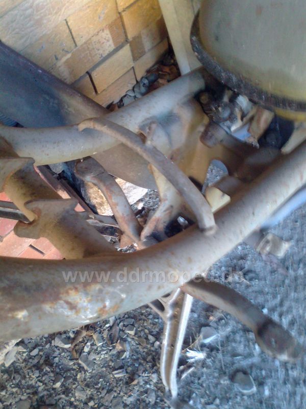

Hier nun ein Detailbild des Rahmens:

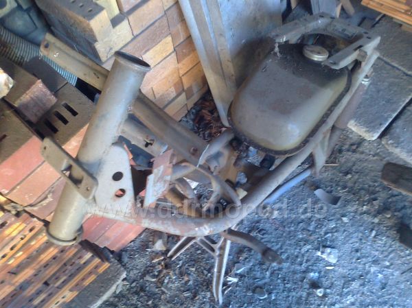

Hier nun der komplette Rahmen auf einem Bild:

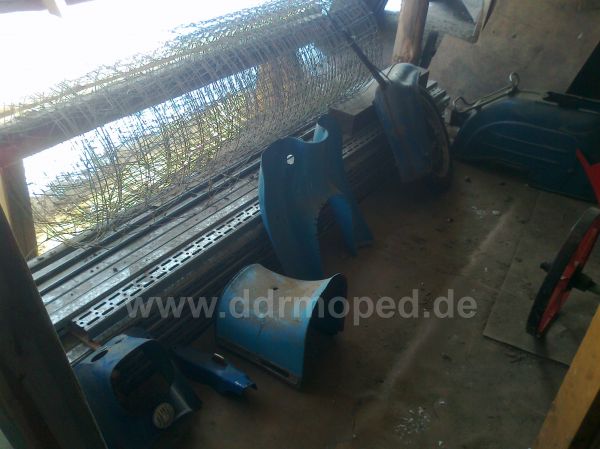

Hier noch ein Foto von den Blechteilen. Die Kleinteile werden grade aufgearbeitet und die Chromteile mit Elsterglanz behandelt:
Geschrieben am: 12.02.2012, 13:51
Wie vermutet ist es definitiv ein 66er Rahmen. Die Montage des neuen Luftberuhigunskastens und der damit verbundenen neuen Ansauganlage ist hier nicht möglich.
Hast du die originalen Papier zu der Schwalbe?
Wenn du die Schwalbe schon restaurieren und orange lackieren lassen willst, dann wende dich an den Doccolor, da bekommst du neben dem originalen orange auch die originalen Farben für den Rahmen, Sitzbank, Lenker und Lenkerarmaturen.

Geschrieben am: 12.02.2012, 19:59
Also ich bin der Meinung, dass es sich noch um eine KR51 handelt.
Was hast du denn für einen Motor dazu?
Da die ganzen Teile noch in einem guten Zustand sind, würde ich mir an deiner Stelle nochmal überlegen, ob du wirklich komplett restaurieren oder nicht doch eine Patinarestauration machen willst.
Auf den Bildern kann ich leider schlecht beurteilen, wie gut die Verkleidungsteile noch im Lack stehen und was bei einer Aufarbeitung des Lackes noch rauszuholen ist.
Der Rahmen schaut augenscheinlich auf jeden Fall noch sehr gut aus.
