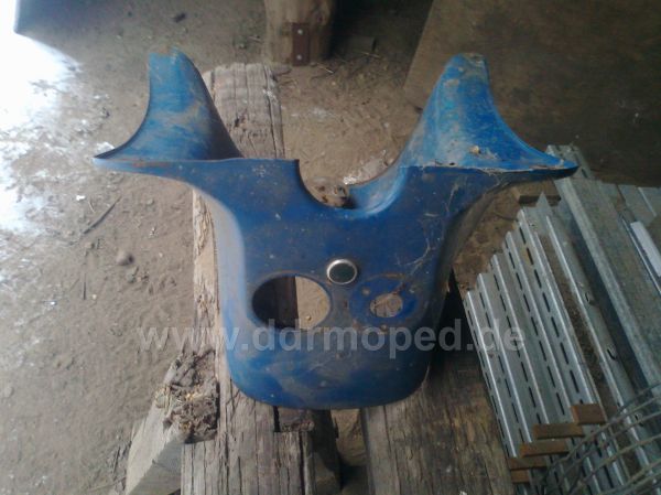

Danke schön, ja dass mit der Jugend stimmt biggrin.gif . Hier mal ein Bild von der Kanzel, sie besitzt noch keine Aussparungen für die Bowdenzüge.
Aber seht selbst:
Gruß Nick

Der hat mir einfach zu viel Rost, ich müsste den eeh abschleifen, aber ich verwende ja original Farbtöne und Teile, damit sie nicht verbaut wirkt cool.gif

Dein Moped sieht ja toll aus, ohne weitere Frage, aber ich will nich mit ner mit rost besetzten Schwalbe rumfahren. Beim SR find ich den patinazustand einfach geil, weil er ja noch die ganzen Embleme und Zierlinien besitzt, aber bei der Schwalbe muss das schon stimmig wirken. Z.b. hat einer der Vorbesitzer das Knieblech in einem viel helleren Blau gelackt, als die anderen Teile. Ich will diese Schwalbe orange machen, damit sie sofort auffällt. Sie besitzt einfach zu viele Rostansätze, wo der Lack schon ab ist, um sie nur in einem aufpoliertem Zustand zu fahren. In unserm dorf steht noch ne S51 Enduro mit nur 7000 km aufm Tacho seit 20 jahren im Schuppen! Der Besitzer will sie allerdings noch nicht rausrücken. Da lohnt sich ein Patinaaufbau.
