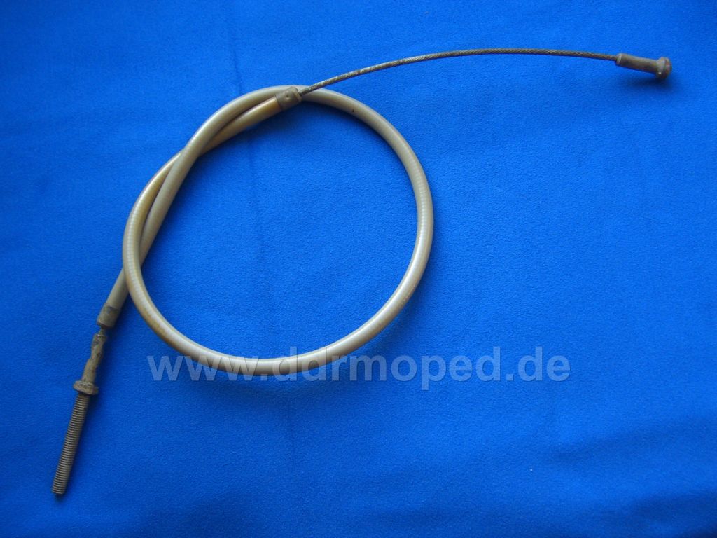

Moinsen, ich hätter hier paar alte DDR Bowdenzüge die nicht zuzuordnen sind. Vielleicht kann jemand anhand der jeweiligen Enden bzw. der Längen helfen.
Teil 1 ..... Gesamtlänge 103 ..... Hüllenlänge 92

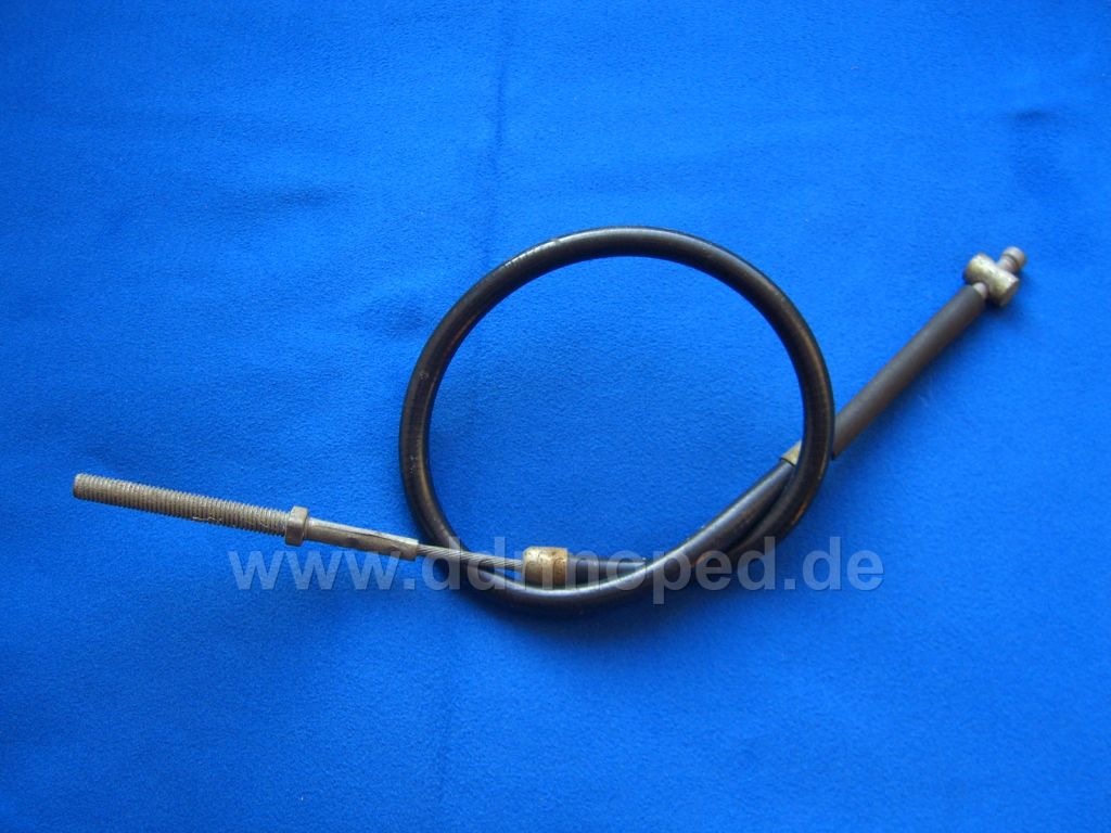

Teil 2 ..... Gesamtlänge 78 ..... Hüllenlänge 52

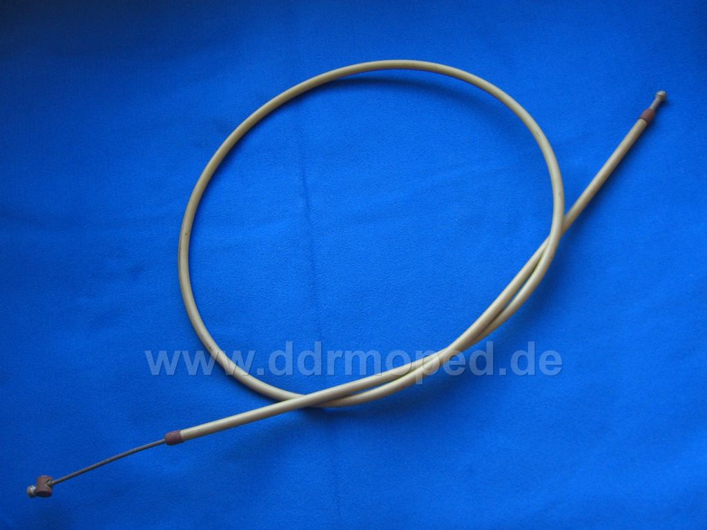

Teil 3 ..... Gesamtlänge 52 ..... Hüllenlänge 33
Vor dem einen Hüllenende ist noch ein Gummischlauchstück

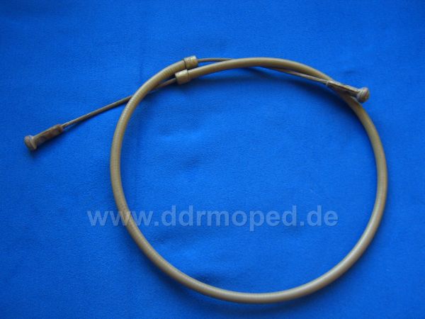

Teil 4 ..... Gesamtlänge 73 ..... Hüllenlänge 50
So das wars erstmal gewesen.

Der erste müsste SR1 Vorderbremse sein. Der zweite KR50 Hinterradbremse, der dritte in etwa Vogelserie und der vierte wieder KR50.

Teil 2 - Hinterradbremse KR51/1 mit außenliegendem Bremshebel an der Trommel
Teil 3 - Hinterradbremse SR50
Edit: Teil 3 - wenn ichs mir so anschaue, bin ich mir gar nicht mehr so sicher... aber auf jeden Fall so ähnlich.

Könnte sein Andi, denn die sind noch von Großvater. Als er die Dinger eingelagert hat, dürfte an den SR50 eigentlich noch gar nicht zu denken gewesen sein.
Mal sehen wer noch paar Tips hat .....

Da müsste ja was zum Einstellen dran sein Tim, mensch Meier .... hätt nicht gedacht, dass es so schwierig wird. blink.gif

Mal unabhänging von den Funktionsmaßen, die ich gerade nicht weiß, sondern nur nach der Optik:
Teil 3 sieht mir aus wie der Fußbrems-Bowdenzug vom Star oder Habicht mit hinten am Bremsschild außenliegendem Bremshebel ab 1973.
Entsprechendes für Teil 2 bei der Schwalbe KR51/1 ab 1973

So ist es, unholdiger !
Die korrekte Seillänge mit Gewindestab ist 517 mm, das Funktionsmaß um die 110 mm plus/minus 2,5 . wink.gif

Tim, ich glaub ich hab dir etwas Unrecht getan, hab mich erinnert, dass es auch "geschlitzte" Einstellschrauben gab blink.gif
Tippen würd ich ausserdem auf Kupplung oder?
Sorry.
Nun müsste man nur noch die genaue Länge von 1ser und 2er Zügen wissen ph34r.gif
Die Hüllenlänge ist aber inkl. aller Stellschrauben und Bögen.

Nugenau, hab ich inzwischen auch gefunden. Danke trozdem.
Nach Länge/Tabelle müsste er dann wirklich SR1 Bremse sein. Da machen mir dann aber die Nippel Sorgen blink.gif
Das rechte unten ist doch der Einhänger für den Kupplungs oder Schalthebel unten am Motor ???
Wie siehts mit Kupplung KR50 aus?
Bis zur Klärung, falls es die gibt, hab ich Ihn mal als "unbekannt" angepriesen.
