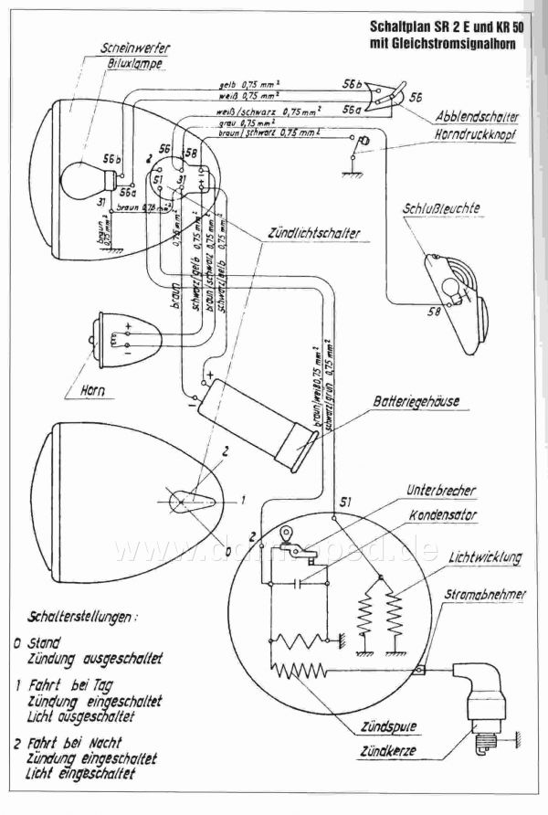

Ich weis aus dem Forum, das der Zündschalterblock 6 Anschlüsse hat.
Ich hab aber nur 4.
Und ich habe auch keinen Schaltplan der Elektrik für genau diesen Schalter.
Kann mir jemand helfen?
Wolfgang
Erstellt am 12.02.2012, 15:52
Beiträge: 2979
Mitgliedsnummer.: 195
Mitglied seit: 14.01.2006
Der SR1-Schalter hat 4 Anschlüsse,
Der SR2-Schalter hat 4 Anschlüsse,
Der SR2E-Schalter hat 6 Anschlüsse (davon sind 2 aber nur Klemmpunkte für die Gleichstromhupe).
