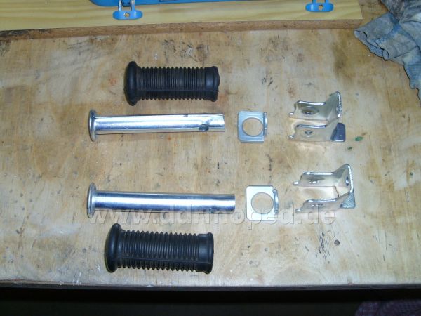

Ich denke mal das Zerlegen der neueren Ausführung sollte jeder selber hinbekommen.
Einfach nur die alte Rohrniete öffnen oder ausbohren.
Da ich keine alten mehr habe hier mal die schon neu gemachten Teile.
Liebe grüße der Maik

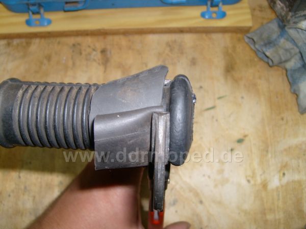

Ich habe leider keinen alten rasten Gummi mehr liegen.
Aber das Prinzip ist ja das selbe.
Mann lege einen Gummi oder etwas Leder oder ähnliches um die noch zusammen gebaute Raste und drück die Nasen im inneren etwas zusammen,dann geht der Gummi leichter runter.

Hier mal mit Gummi ab.

Hier mal die neu gedrehten Rohrnieten.
