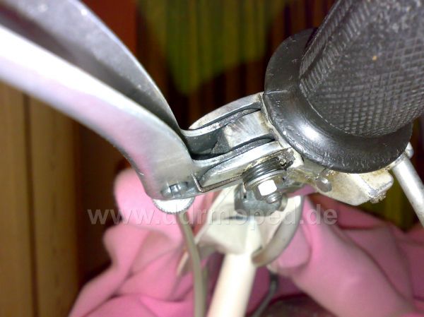

Am Schaltgriff ist eine Feder. Wie wird die Feder am Schaltgriff angebaut? _uhm.gif

Hallo Motte hmm.gif ,
ich denke du meinst diese Feder?!

Danke das ist die Feder wie ich gemeint habe.

Ich würde mal sagen es ist nicht verkehrt diese Feder zu verbauen sie hat schon ihren Sinn...

Die verhindert doch bestimmt, dass der Kupplungshebel im Fahrbetrieb durch Vibrationen umher schlackert.Immerhin gibts ja ein gewisses Spiel in der Mechanik.
Unnötige Bewegungen nutzen den Hebel schneller ab.Die Feder hält den Hebel zusätzlich in der Ruheposition.
Es gab diese Feder auch bei den 3 Gang Schaltdrehgriffen der Schwalbe.Meine 64er hat diese jedoch nicht.

Die Feder hat die Aufgabe, den Kupplungshebel auf Spannung in der Ruhelage zu halten .
Ein gefühlvolleres Aus- und insbesondere Einkuppeln soll gewährleistet werden .

Hallo Leute cool.gif ,
diese kleine Feder hält nicht nur den Hebel auf Spannung, sondern sorgt damit für weniger Verschleiß am Hebel. Nicht nur an den Rastkerben- oh nein, auch am Drehpunkt des Hebels.
Mit ein wenig Schmiermittel und dem allseits bekannten Gefühl in den Griffeln wird der Reibung der Garaus gemacht! und die Hebel bleiben länger erhalten.
