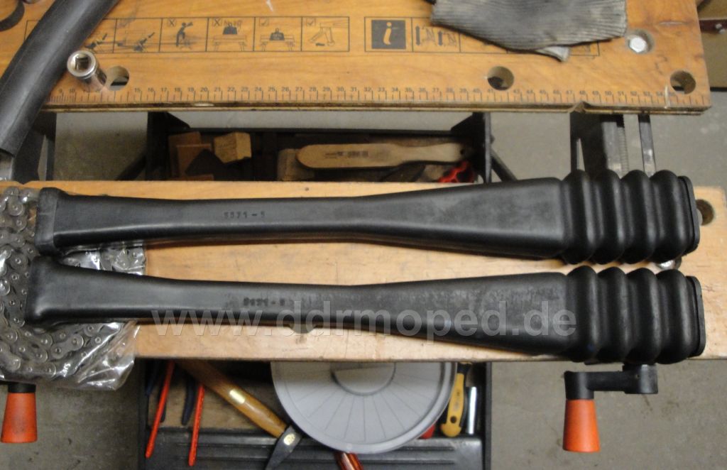

QUOTE (Kosmonaut @ 18.02.2012, 19:21)
Ja natürlich geht es mit denen der Schwalbe, aber ideal wären schon die 4-rippigen.
Ist denn ein Nachbau geplant oder was ist mit der Aussage : "wann's nun endlich wird " gemeint?
Der Nachbau der kurzen Kettenschäuche für SR 4-1P und SR 4-1K ist gar schon freigegeben ! Nur, haben es dessen Produzenten in Hintertaiwanien offenbar nicht so eilig . Die sehen nicht im Ansatz, dass hier Spatz-Reiter und -Restaurateure auf glühenden Kohlen stehen, und schon ungeduldig mit den Füssen stampfen !!! mad.gif

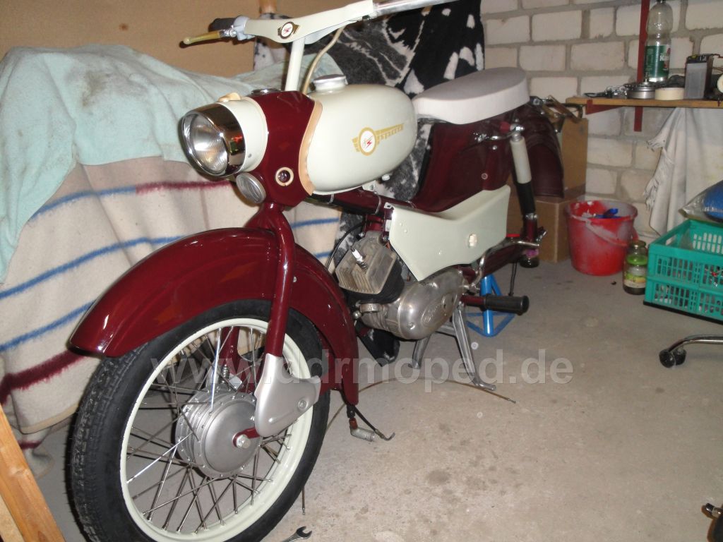

So mal ein kurzes Update:
Luftfilterkasten, Schieberstange und Tupfer sind montiert. Der Spatz hat nach langer Suche einen satten blauen Funken und Licht vorne sowie hinten scheint zu funktionieren. smile.gif
Und schaut mal was ich in meiner eignen Garage gefunden habe, ich konnte es selber kam glauben ...

Ich konnte heute nicht wiederstehen und musste mal ein paar Teile dran stecken!
So langsam sieht man was es wird ...
Es fehlen jetzt nur noch:
- ein gutes hinteres Ritzel
- ein guter Kickstarter
- und ein Krümmer
... dann kann ich das Spätzchen zusammen bauen

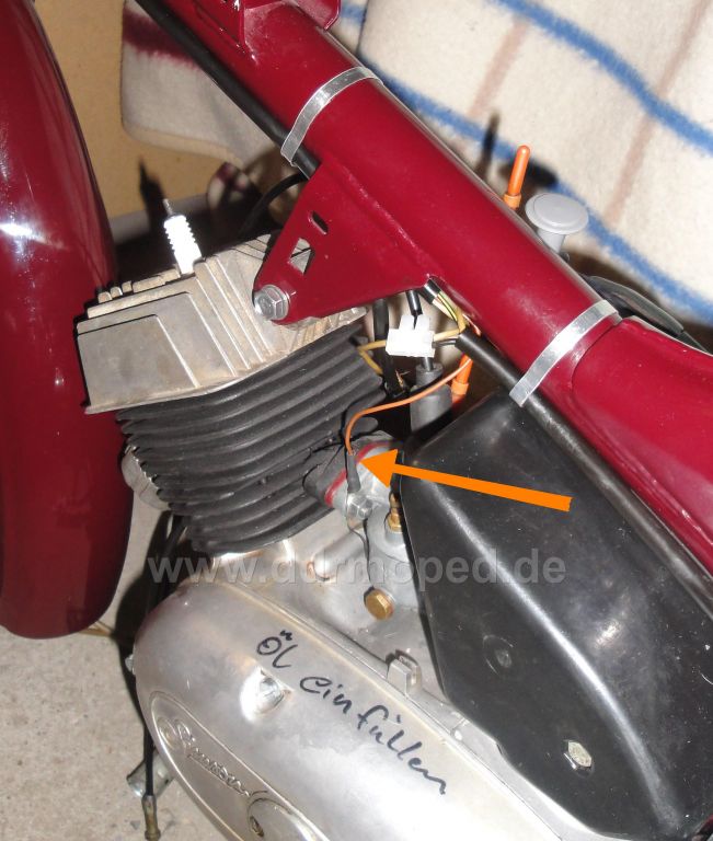

Und bevor es ein Zweiter bemerkt, gestehe ich hier eine bewusst eingebaute "Nicht Originalität":
Eine zusätzliche Ader im Kabelbaum, als Masse vom Motor zum Zündlichtschalter.
Man möge es verzeihen ...
Geschrieben am: 22.04.2012, 12:43
Kosmonaut
Geschrieben am: 22.04.2012, 12:52
Beiträge: 48
Mitgliedsnummer.: 5048
Mitglied seit: 15.12.2011
Ist nur zur Sicherheit, da ich alle aufeinanderliegenden Metallteile großzügig mit Wachs behandelt habe und somit fehlende oder schlechte Masse ausschließen kann.
