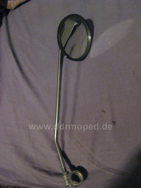

Nee, der Stab muss länger sein und weniger stark gebogen als bei deiner Variante an der KR 51/2 .

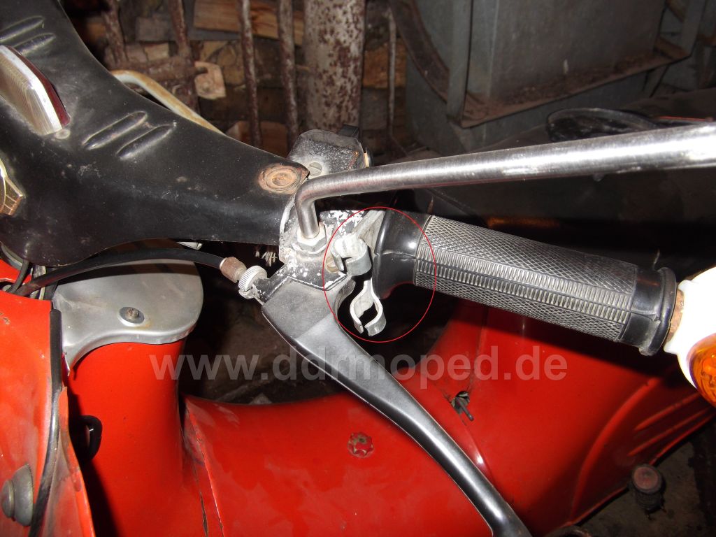

Die rote Schwalbe ist meine KR51/2L.
den Spiegel und der Spiegelstange an ihr sollte eigentlich gar keine Beachtung geschenkt werden. Das ist ein einfacher S50 Spiegel wie der mittlere und untere auf dem Bild mit den 3 Spiegeln.
Auf dem Bild von der roten Schwalbe wollte ich eigentlich das Spiegelklemmstück zwischen Kupplungshebel und Griffgummi zeigen.
MfG Robert (oder Schui wie ihr wollt)
SCHUI-RS88
Geschrieben am: 19.02.2012, 21:52
Beiträge: 41
Mitgliedsnummer.: 5074
Mitglied seit: 30.12.2011
Die Klemme im roten Kreis:
Geschrieben am: 20.02.2012, 13:11
QUOTE (SCHUI-RS88 @ 19.02.2012, 14:03)
@Jörg:
Lass uns doch mal unsere FINs vergleichen.
Vielleicht ist meine ja ein par Mopeds älter wie deine so daß bei mir noch das alte Starterlager dran war.
@Domdey:
Ist das der richtige Spiegel?
Ich werd Morgen mal die Fahrgestellnummer meiner Schwalbe mitteilen, dann sehn wir ja welche früher gebaut wurde.
Gruß Jörg
Geschrieben am: 20.02.2012, 16:09
Beiträge: 4431
QUOTE (SCHUI-RS88 @ 19.02.2012, 21:52)
Ja, diese Schelle ist für die Spiegelbefestigung mit 10 mm Spiegelstab am MZ TS Lenker.

Geschrieben am: 21.02.2012, 00:26
Lambi; in die Schaltarmatur kann der Spiegel nicht gedreht werden !!! laugh.gif
Er würde ja jedesmal beim Schalten mit hoch- oder runterschwenken .
Das Klemmstück, dass ich meine, sitzt zwischen Schaltgriff und linkem Blinker . Ich setze mal morgen ein Bild rein . wink.gif
