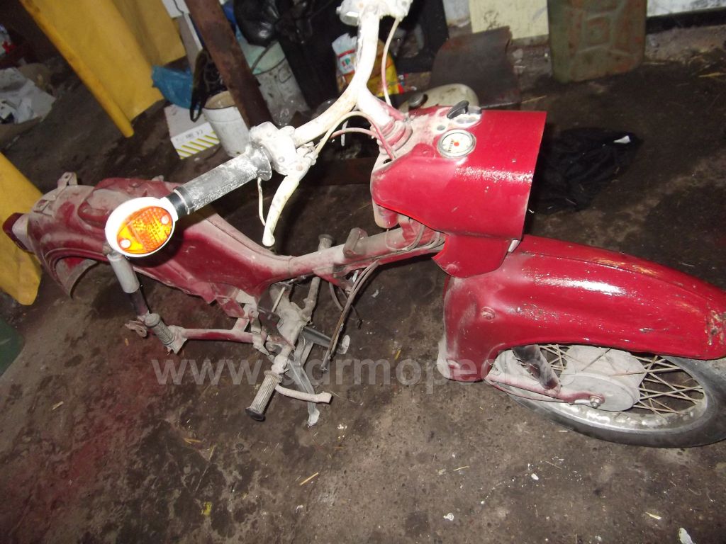

Hier mal ein par Bilder
Das soll mal der Star werden:
MfG Robert (oder Schui wie ihr wollt)

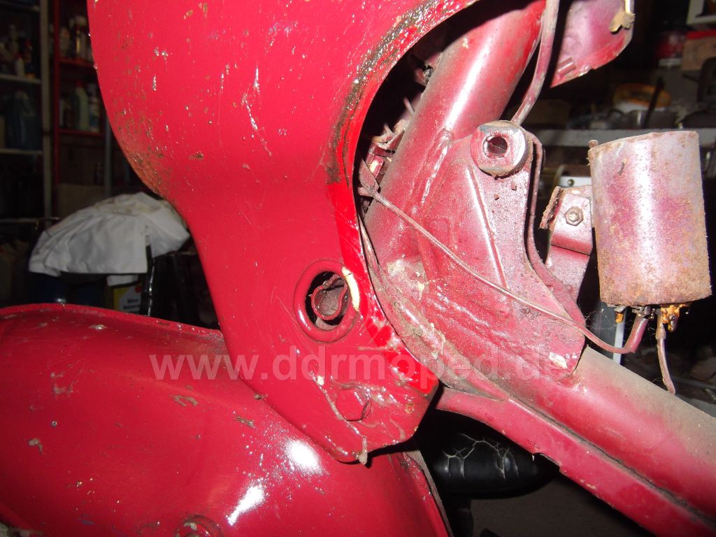

War das mal die Originalfarbe da wo das Kedergummi sonst sitz?

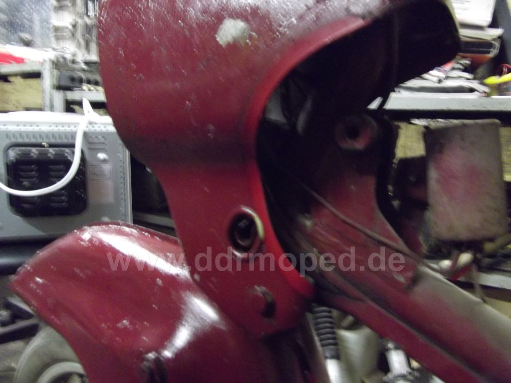

Ohne Blitz ist die Farbe besser zu sehen:

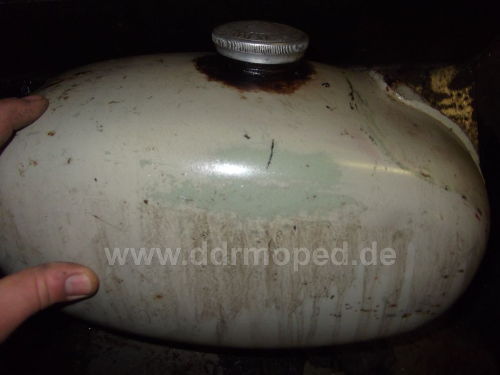

Unterm beige kommt doch noch der originale Grünton durch.

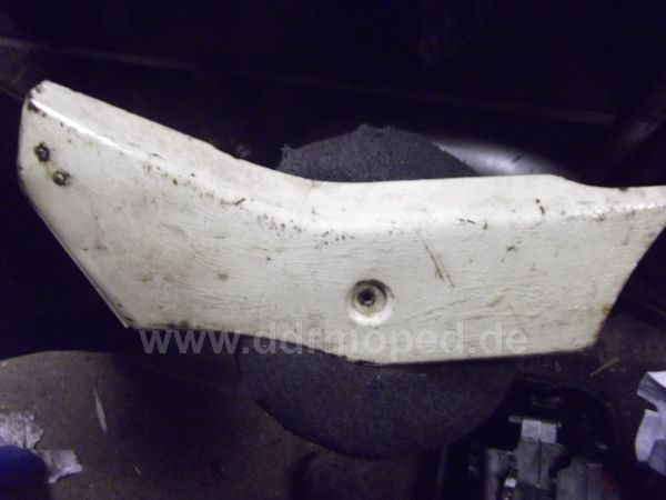

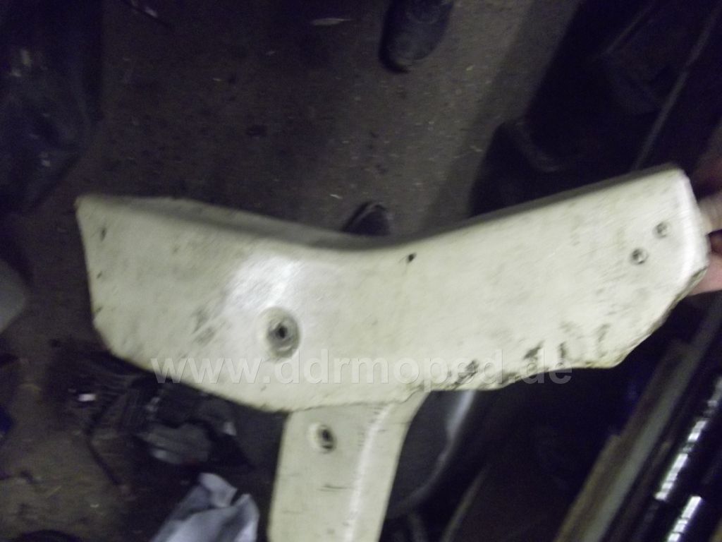

Andere Seite

Nach einer guten halben Stunde mit Verdünnung scheuern kam am Tank endlich ein Bißchen Originalfarbe durch.

Wir haben es nach den Bildern schon mit Abbeizer versucht.
Am Tank geht diese weiße Farbe sehr gut ab.
Das beige auf den Seitenblechen geht damit auch langsam ab.
Nur die weinrote Farbe weigert sich etwas.
Aber das was da durch kommt gefällt mir garnicht. am Vorderkotflügel kommt scheinbar maron durch. am Hinterradkotflügel kommt eher helles rot durch. und am Scheinwerferkasten kommt helles rot und die olivgrüne stargrundierung durch.
Sieht wol doch so aus als wenn der Patinaaufbau ausfällt und eine leider doch eine Vollrestauration draus wird.
