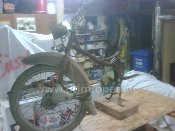

hier ist eins von 2 aktuell neuen Projekten cry.gif nein nein ich bin nicht verrückt es ist eine Art Lohnarbeit für jemand Anderen. Ziel ist es diesen Essi techn. auf Vordermann zu bringen und die Patina aufzuhübschen und zu erhalten rolleyes.gif

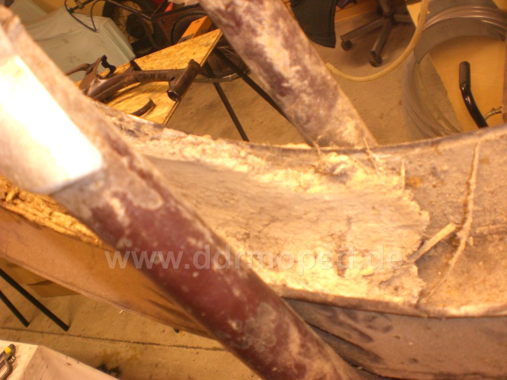

nun ja ich hab auch erst überlegt aber es ist mal eine Möglichkeit 2 Patinaaufbauten zu machen also nur zerlegen, aufbereiten und zusammenbauen und dabei den alten Look zu erhalten bzw. zu verbessern durch Teiletausch etc.
Lutze keine Angst der Auftraggeber besteht auf Erhalt des Zustandes. Er soll lediglich fahrbereit und sauber bzw. aufbereitet werden mit Owatrol etc.
Gestern habe ich ihm den Rest gegeben laugh.gif so viel Dreck und Öl habe ich noch nie an einem Fahrzeug entfernt hmm.gif

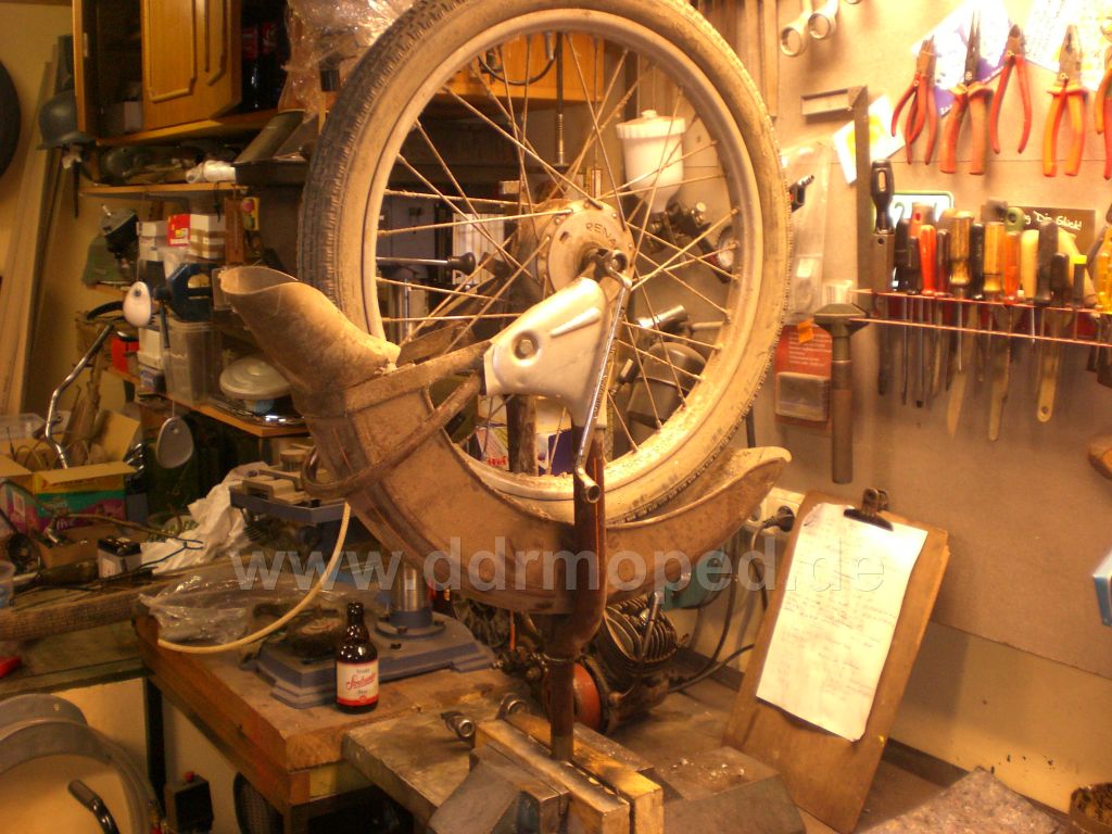

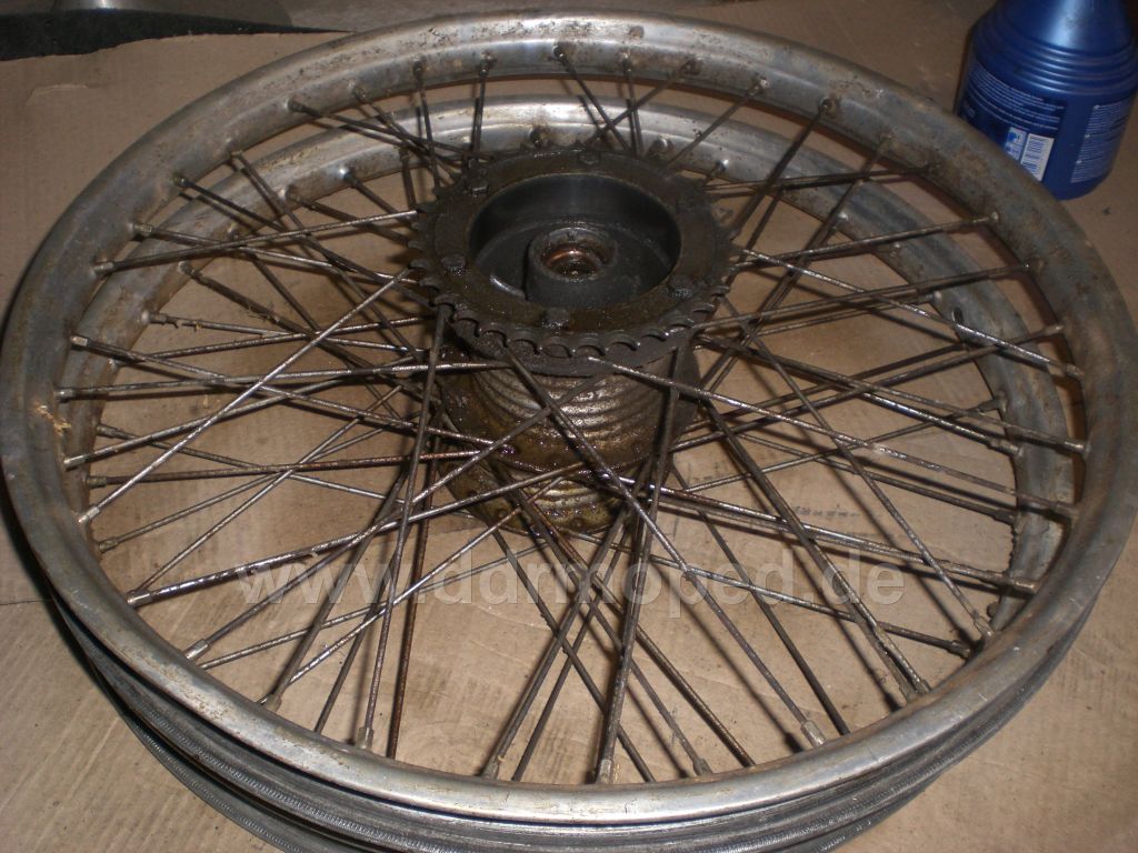

schamntige Räder die weiche ich gerade ein und werde die mit dem Kärcher bearbeiten hmm.gif
schönen Gruß von der Küste

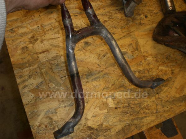

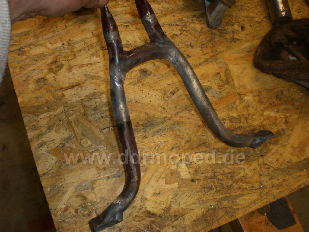

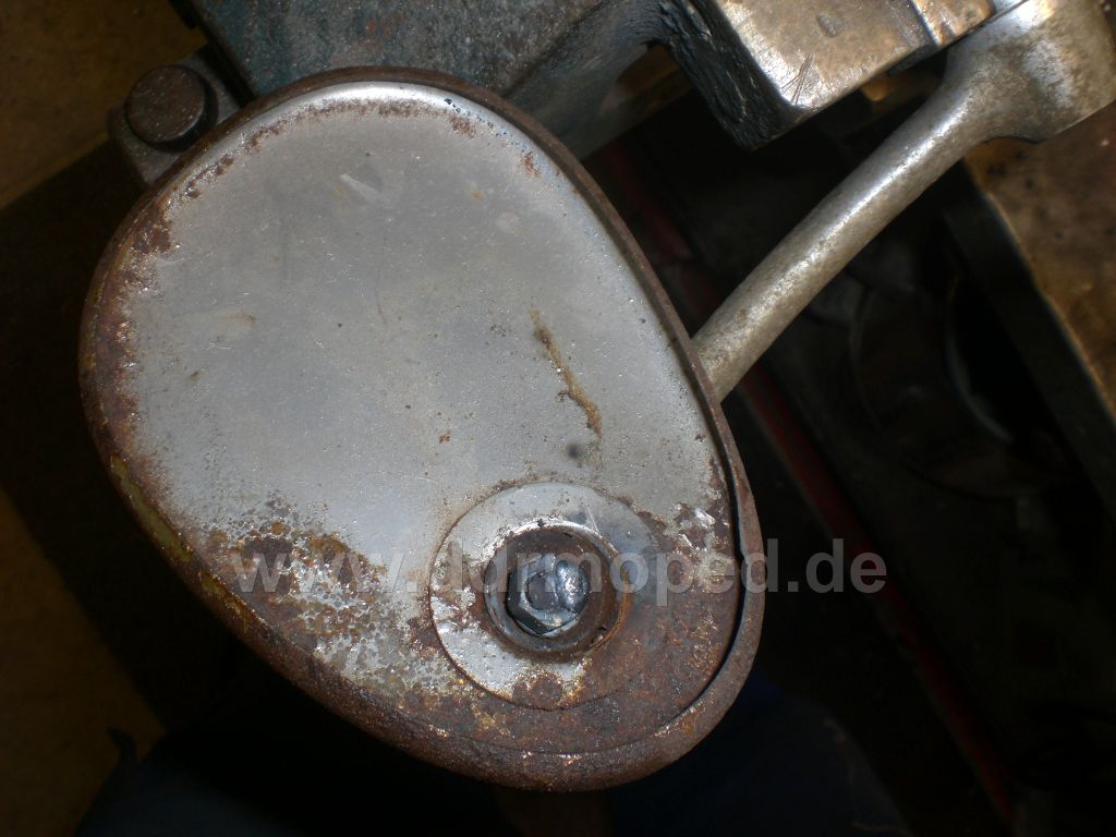

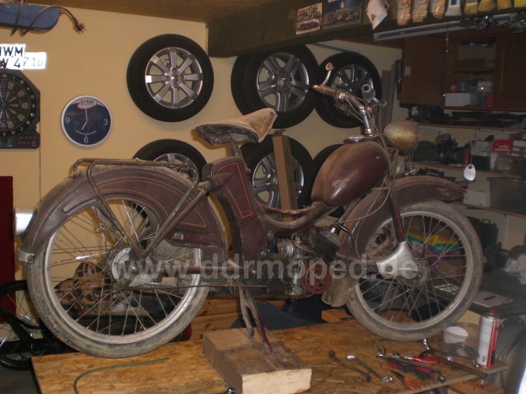

Der Ständer war schief und krumm den mußte ich warm richten und erhöhen denn der Essi hat ja schon den langen Federweg wink.gif

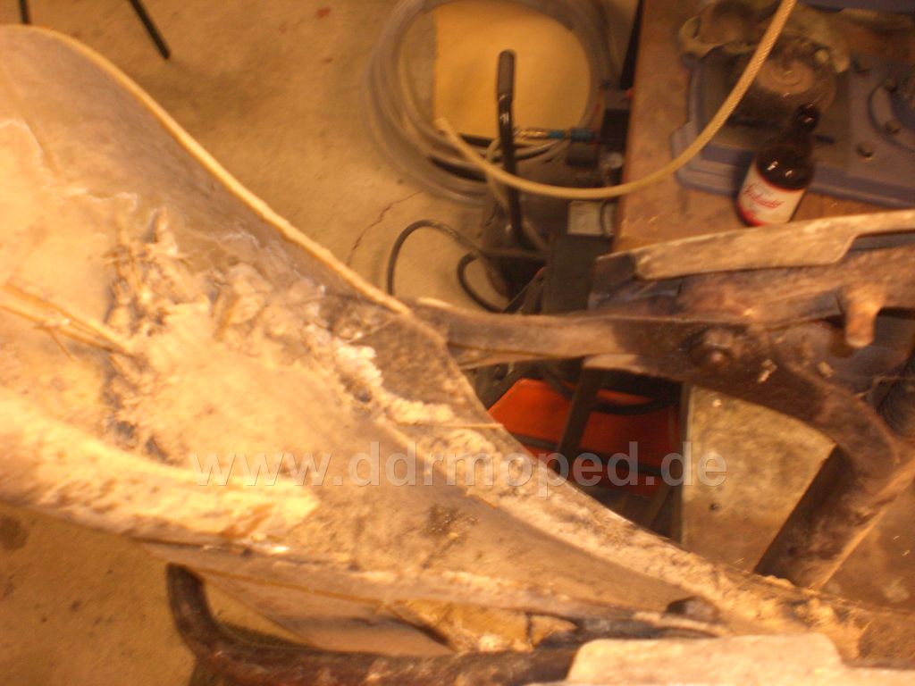

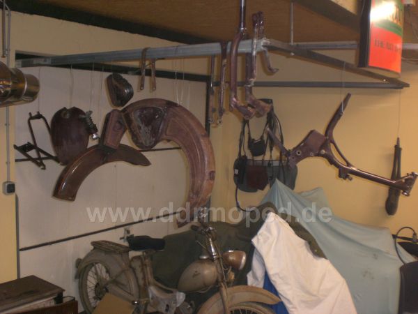

So morgens um 3 hatte ich nach 7 Stunden Lust auf Schrottspiegel zerlegen laugh.gif

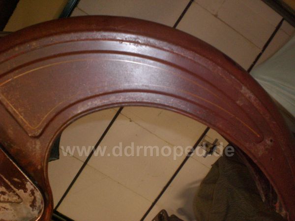

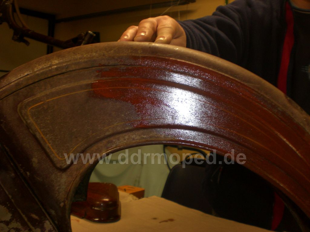

Nach eingehender Lackreinigung wurde Owatrol aufgebracht, ich bin begeistert Danke an Matze an dieser Stelle für die Anleitung _console.gif

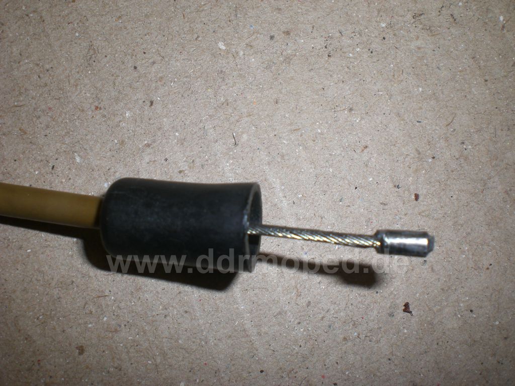

Danach hatte ich eine ruhige Hand und so wurde kurzerhand mit Vossis 400 Watt Lötkolben eine neue Sehle in den Gasbowdenzug eingelötet. Ich habe gestern zufällig einen Bowdenzug (T5 Rücksitzbankentriegelung) von VW in die Hand bekommen der war mal über aus einem Werkstattbesuch und hatte sogar die richtige Länge auf den mm dry.gif

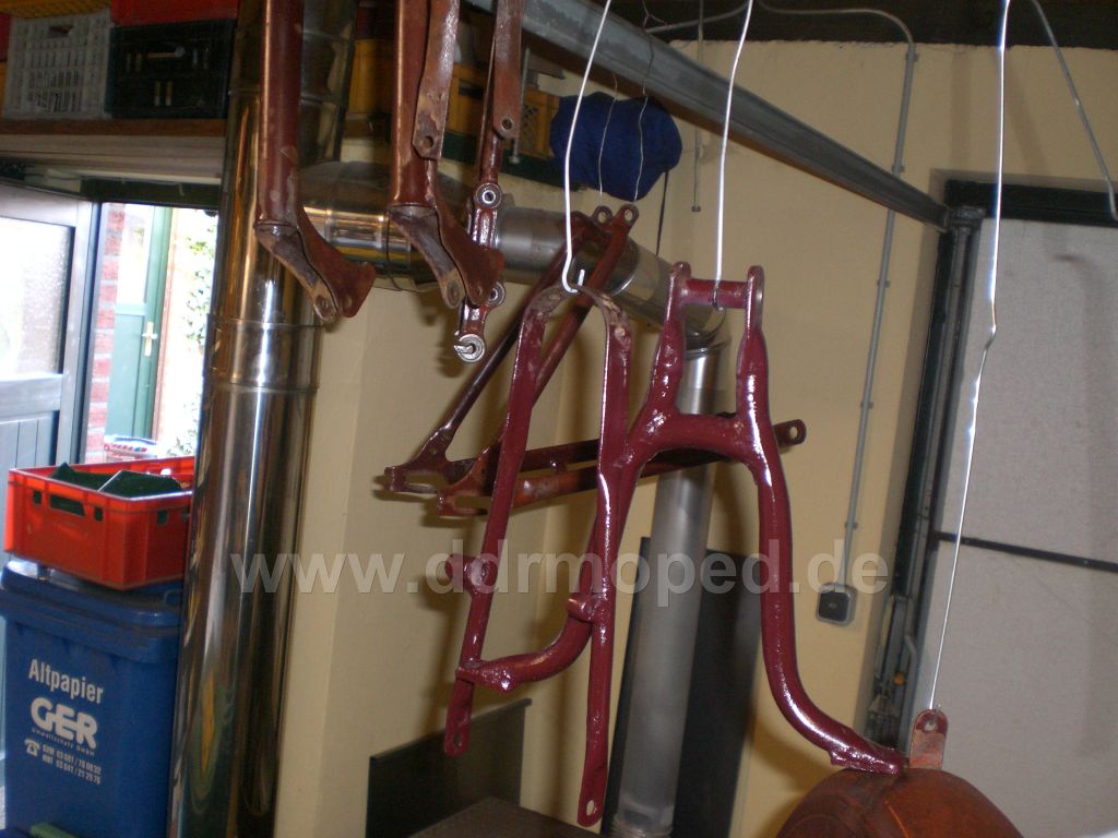

2 Teile mußten nachlackiert werden mit Originallack vom Doc denn die mußte ich schweißen und warm richten wink.gif
